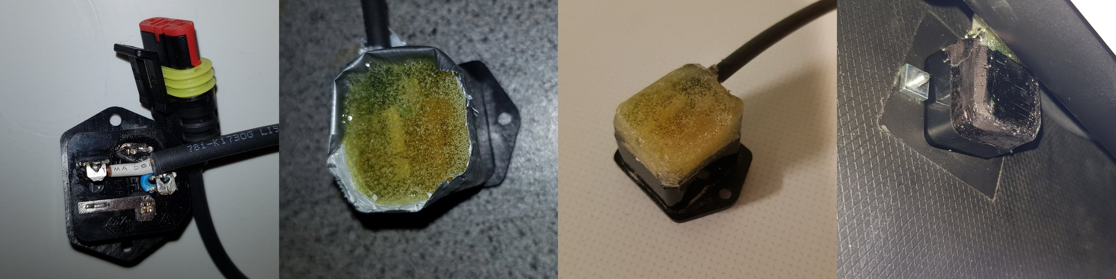

Aus den weiter oben schon verlinkten Bauteilen (Kabel mit Superseal-Stecker, Kaltgerätebuchse), Pannenband, 2-Komponenten-Epox und einem schwarzen Edding habe ich in den letzten Tagen mal was zusammengebaut (Bilder sagen mehr als tausend Worte):
Der Epox-Puck hat so die gleichen Dimensionen und wie die eigentliche Buchse und passt gut durch das Loch.
Der Isolationstester hatte mit 1000V und 1min nichts zu meckern, >5.5 GOhm.
Zwischen Trägerrohr und Rückseite meiner Konstruktion sind jetzt ein paar Millimeter Platz, nichts drückt. Das Kabel ist etwas länger als im Original (ca 30 cm), geht nach oben weg und in einer Schleife dann an den eigentlichen Anschluss. Ich habe zunächst das Anschlusskabel durchgeführt (Buchse noch im Innenraum), dann die Wanne angehoben, Kabel aus den Kabelbindern am Rahmen gelöst und zusammengesteckt und wieder verstaut, Wanne wieder eingebaut, zuletzt den Klotz durchs Loch gefädelt und angeschraubt (mit Zeugs was die Bastelkiste hergab, man kommt mit den Fingern noch hervorragend dran. Endergebnis:
Aktuell läuft die erste Ladung darüber ...
Materialkosten der gesamten Lösung: ca 12 Euro.
edit 11.6.: funktioniert erwartungsgemäß einwandfrei. Ein Nachteil ggü der Originallösung: Die dortige Gummikappe verhindert ein Eindringen von Nässe in den gesamten Bereich, also auch rund um die Kaltgerätebuchse. Wenn dort jetzt richtig Nässe draufschlägt, könnte es in den Bereich unter der Sitzbank gelangen, obwohl die Buchse ziemlich plan auf dem Plastik der Wanne aufliegt. Vielleicht werde ich mir irgendwann mal eine passende Dichtung drucken oder doch noch einen passenden Deckel, der dann mit untergeschraubt wird.

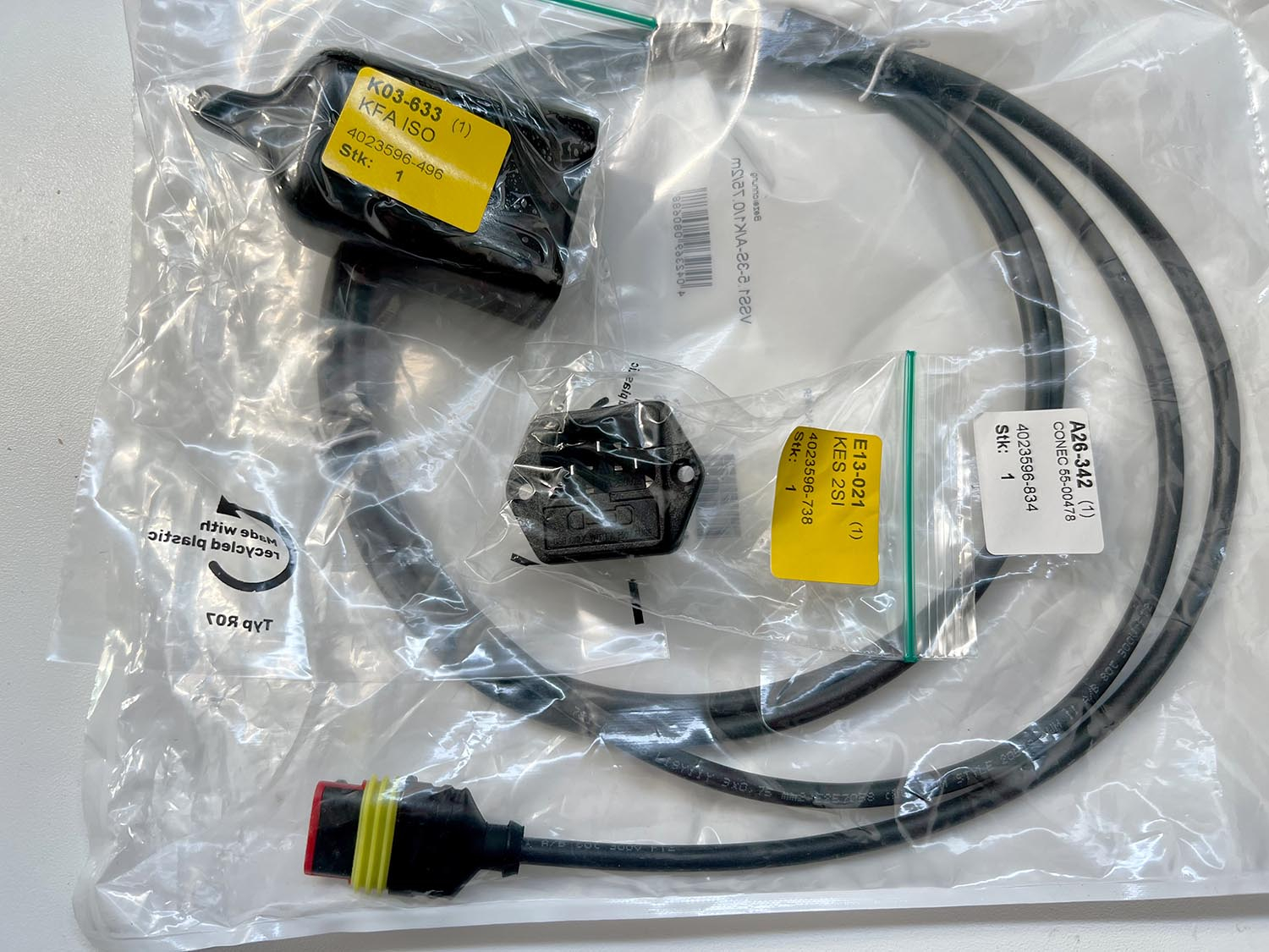

Apropos Zugzwang :lol: - DPD hat mit eben die Ersatzteile geliefert, um die Ladebuchse am Mó nachzurüsten. Und billiger als die original Buchse-Stecker-Kombi von Silence ist es auch (mit Versand unter 20 Eur), wobie die eh gerade nirgends so richtig verfügbar erhältlich ist.
Muss nur dann das Kabel passend ablängen und diese Auto-Quetschverbinder für an die Kaltgerätebuchse anquetschen. Oder verlöten. Man kann es ja an diesem Conec Stecker trennen, falls die Helmwanne raus muss.
Falls wer nachbestellen will - die Artikelnummern sind von Reichelt Elektronik.
