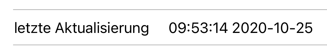

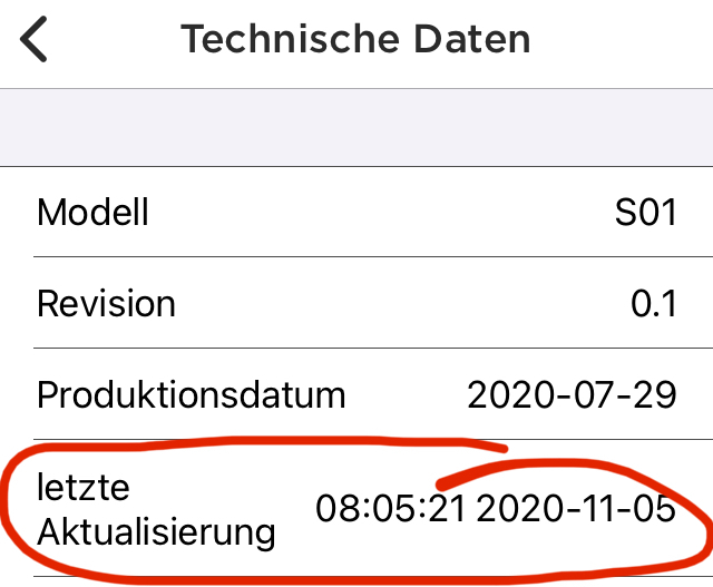

Bei mir hatte die App auch immer funktioniert, aber seit 11 Tage gibt es keine aktuellen Daten mehr :(

Das Datum der letzten Aktualisierung wird bei mir bei jedem Öffnen der App aktualisiert.

Das war ja bei mir auch immer so, dass mit der Aktualisierung.
Ich vermute, dass es garnicht an der App liegt, sondern das der Roller einfach keine Daten sendet.
