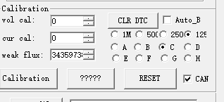

Wenn ich in den erweiterten Einstellungen das Häkchen bei "CAN" setze, ercheinen ja zusätzlich u.a. die Schaltflächen CLR_DTC und ?????.
Auch diese Schaltflächen liefern ASCII-Kommandos wie z.B. das "LDGET" oben:
So liefert ein Klick auf "CLR DTC" z.B. "CLERR" zurück, "?????" --> RESTT und RESET --> RESET.
Soviel erstmal dazu.

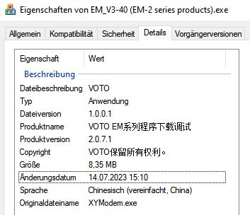

Software verwende ich diese:

Diese Version verwende ich auch auf den EM100 Controllern.

Softwareversion auch bei mir exakt gleich
