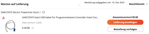

Ich wollt's nochmal wissen, denn "aller guten Kabel sind Drei" - diesmal vom Original(?) SIA-Ecosys-Shop bei Aliexpress:
Sollte nächste Woche kommen, werde dann berichten.

Hallo SpeedCore, ich würd nichts kaufen wo nicht direkt draufsteht für Votol V2 also EM 150/2 wie unserer, denn die 1er sind anders...

Es gibt drei Versionen: "Old version", "new version" und "without CAN-Bus". Das "new version cable" ist für die V2-Controller (steht bei der Artikelbeschreibung in der Tabelle): https://de.aliexpress.com/item/1005004870608844.html
Die anderen beiden Kabel die ich bestellt habe sollten auch für den 150/2 sein und funktionieren trotzdem nicht - schlimmer kann's also nicht werden ;)
