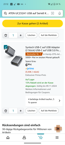

ist das der richtige Adapter wenn ich auf Handy USB C gehe?
Pfriemler
Beiträge: 2745
PLZ: 14513
Wohnort: Südrandberlin
Tätigkeit: Tonkünstler
Re: Seat Mó 125 Performance lässt sich nicht mit der App koppeln
Beitrag von Pfriemler »
Sollte funktionieren, kann man immer gebrauchen. Ich habe auch sowas, stecke aber den Adapter auf eine USB-Verlängerung und dann erst den Adapter, sonst wird die mechanische Last auf das Handy zu groß.
willyulli
Beiträge: 20
Registriert: Di 3. Sep 2024, 23:59
Roller: Mo125
PLZ: 90480
Beitrag von willyulli »
perfekt! Danke Dir, dann bestell ich das.

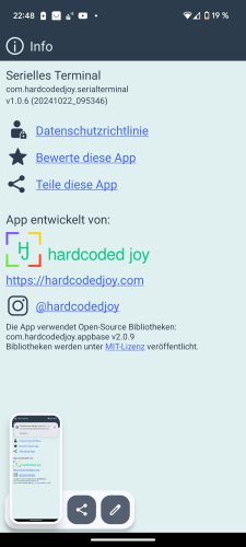

als App hab ich mir das serielle Terminal runtergeladen.....bin mal gespannt

Serielles Terminal App
