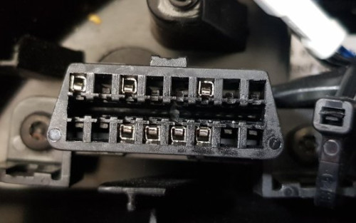

Ich relativier mal meine Aussage von weiter oben bezüglich des GND, so dramatisch ist das jetzt nicht: Wenn man sich die Mühe macht und die OBD-Buchse mal aufmacht, findet man nicht viele bestückte Kontakte darin. Die beiden am meisten in der Mitte liegenden auf einer Seite sind GND. Die daneben liegenden haben in der anderen Reihe ein Gegenstück - von diesen lässt man mal schön die Fingerchen. Und dann gibt es noch einen Kontakt, der ganz weit außen liegt: Das ist das interne 12V nach dem ominösen Wandler.
Mit einem Multimeter aus der Baumarktklasse ist man schon prima dabei.

error
Beiträge: 2075
Re: SEAT Mo 125 keine Zündung
Beitrag von error »
Pfriemler hat geschrieben:
Do 23. Mai 2024, 19:47
Ich wollte auch nur zur Ehrenrettung der SEAT Crew aufzeigen, wie verschieden die Silence/MO ist, wenn man bisher Autos gewohnt ist.
100% agree, aber dafür muss man den Aufbau und Startvorgang der MO genau verstanden haben. Meines Wissens ist das auch im Dealermanual nicht im Detail erklärt.
Ich fand es schon sportlich einen "Fremdakku" in einem Roller mit so einem Fehlerbild zu testen. Das hätte ich nicht riskiert.
Fehlende "Bordspannung" kann auch durch einen Kurzschluss verursacht sein. Der Roller ist neu, da muss man mit allem rechnen.
Bin gespannt wie es weitergeht.
