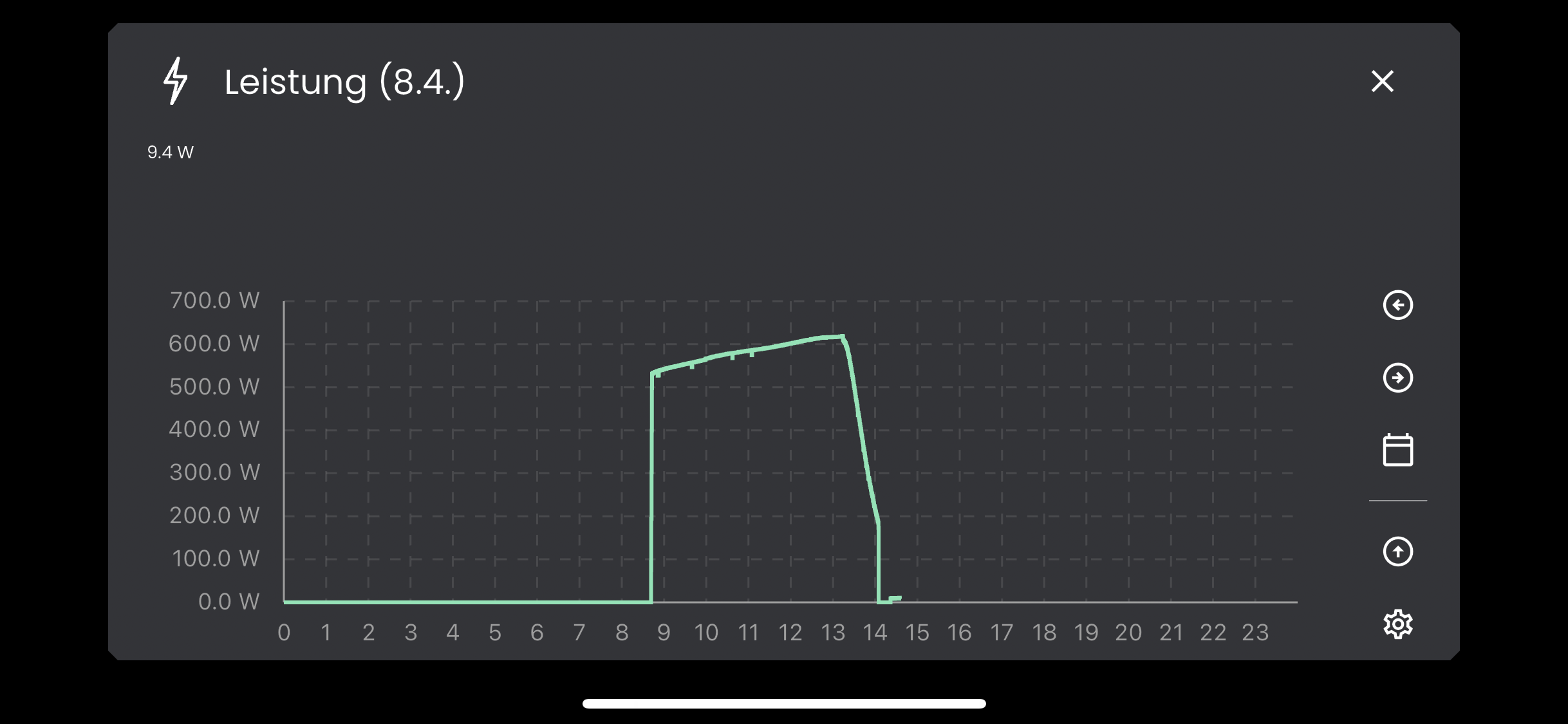

So, ich habe bei etwa 45% Restladung die Kiste vollgeladen.
Das waren exakt 3,0 kWh. Die Leistungskurve steigt bis kurz vor Ladungsende etwas an. Nach 1,5 Minuten wurden 533 Watt erreicht. Danach stieg es langsam an, bis nach 4,5 Stunden 619 Watt erreicht wurden. Innerhalb der nächsten Stunde fiel die Leistung kontinuierlich bis auf 173 Watt ab.
Danach war gut 15 Minute 0 Watt Bezug. Mit um die 9 Watt ging es dann wohl ins Erhaltungsladen.
Pfriemler

Ich hatte auch schon mal sowas gepostet, finde es aber nicht wieder. Sieht aber genauso aus. Nur meine gemessene Spitzenleistung liegt in der Regel höher (635-642 W).
Erhaltungsladen/Balancing: viewtopic.php?p=293735#p293735

Das Balancing beginnt an der Stelle, wo die Leistung zurückfährt. Die 10 Watt im Anschluss sind eher Erhaltungsladen, deshalb auch die Schwankungen, welche ich auch nachvollziehen konnte.

Balancing kann auch schon vorher die ganze Zeit stattfinden. Die abfallende Kurve ist für mich eher das klassische Verhalten von Li/LFP bei CV-Ladung. Die 10-12Watt-Dauerphase (ich habe das ja schon länger als 30h praktiziert) ist für einen reinen Dauerstrombetrieb eigentlich ein bisschen zuviel, wenn man moderne Maßstäbe bzgl. Effizienz anlegt. ECU läuft und das Display, aber ohne Hintergrundbeleuchtung, das BMS bleibt dauerhaft aktiv, das war es dann aber. Das sollte mit 3-5 Watt abgefrühstückt sein - und bei der üblichen Ineffizienz leistungsfähiger Schaltwandler bei Teillast könnte das trotzdem fast passen. Das leer laufende Dingens gibt sich ja mit 2-3 Watt zufrieden.
Genaues werden wir wohl nie erfahren.
