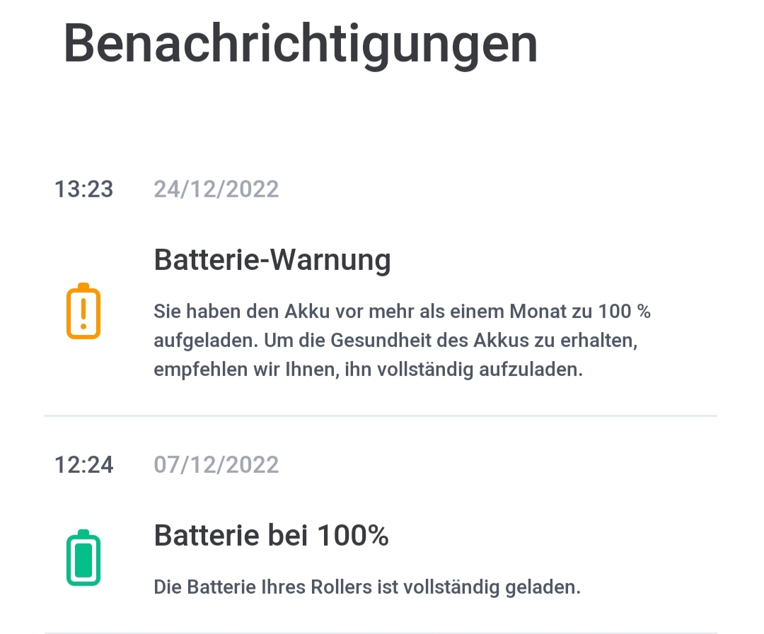

Offenbar ist man bei Silence oder auch Seat anderer Meinung und beherrscht auch die Zeitrechnung nicht hinreichend.
Wenn am 7.12. der Akku 100% hatte, kann es schlecht sein, dass ich ihn seit einem Monat nicht mehr vollständig aufgeladen habe. Frohes Fest!!!
