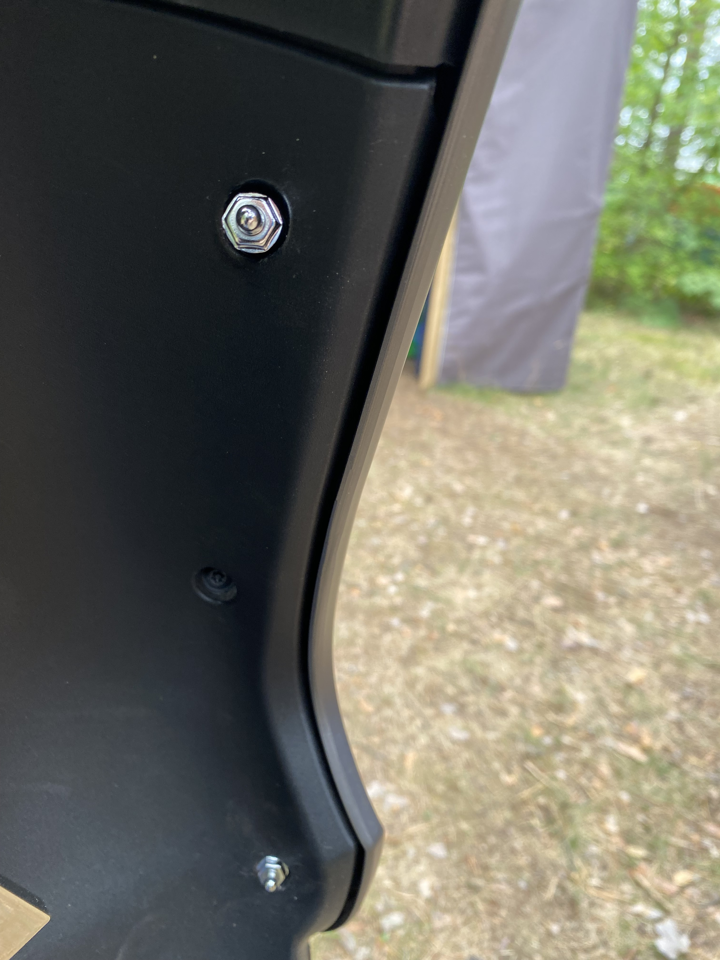

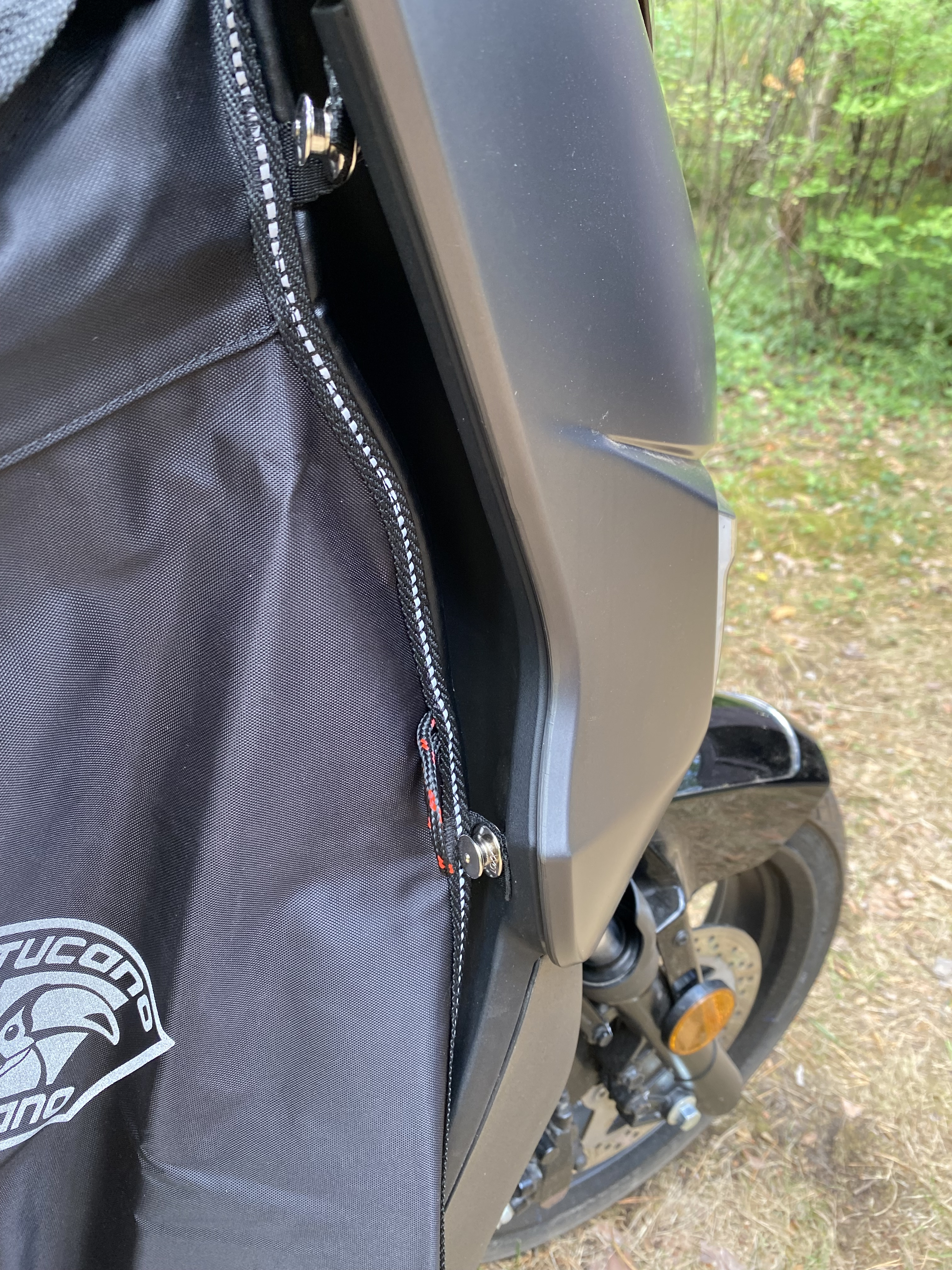

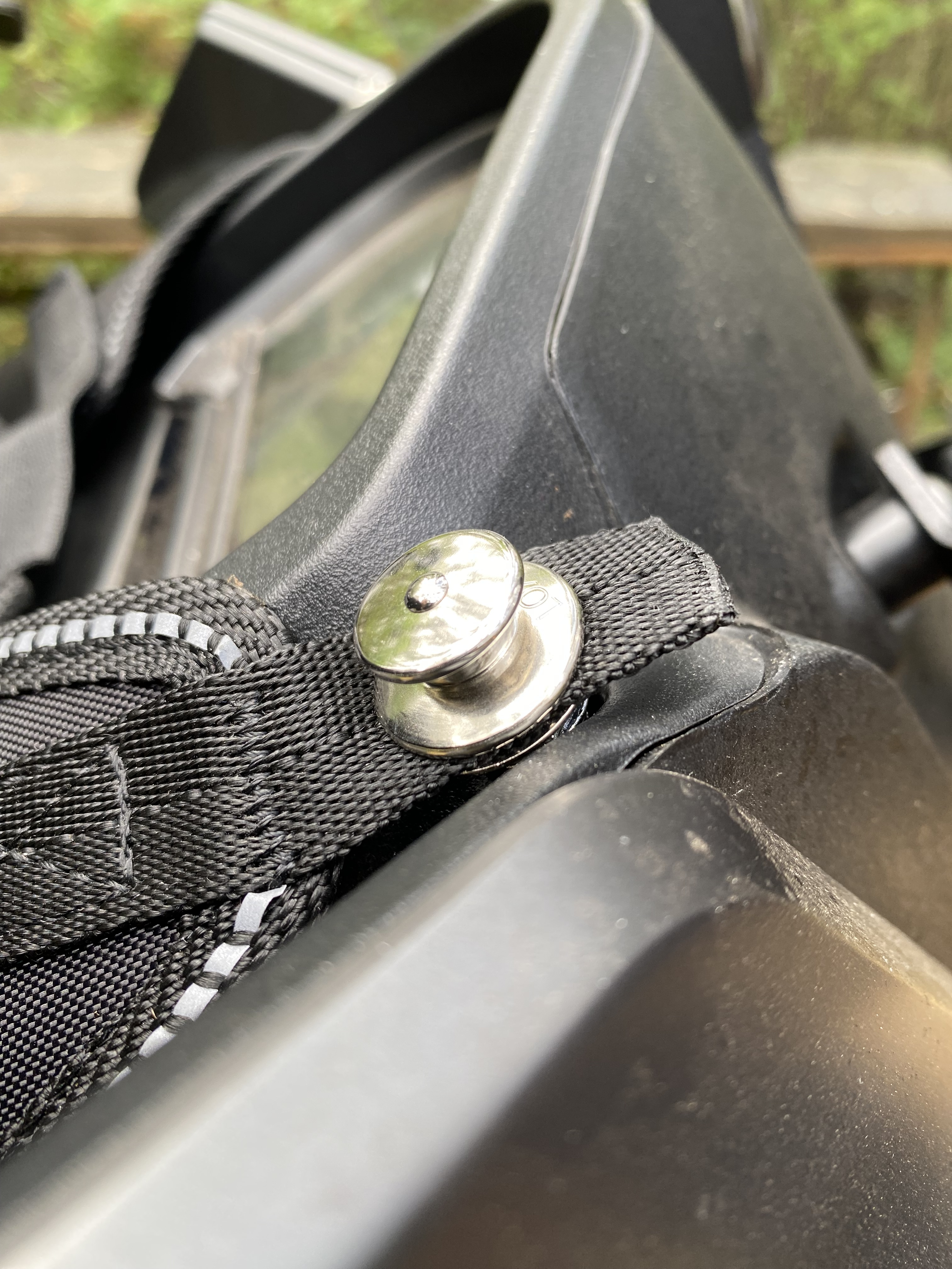

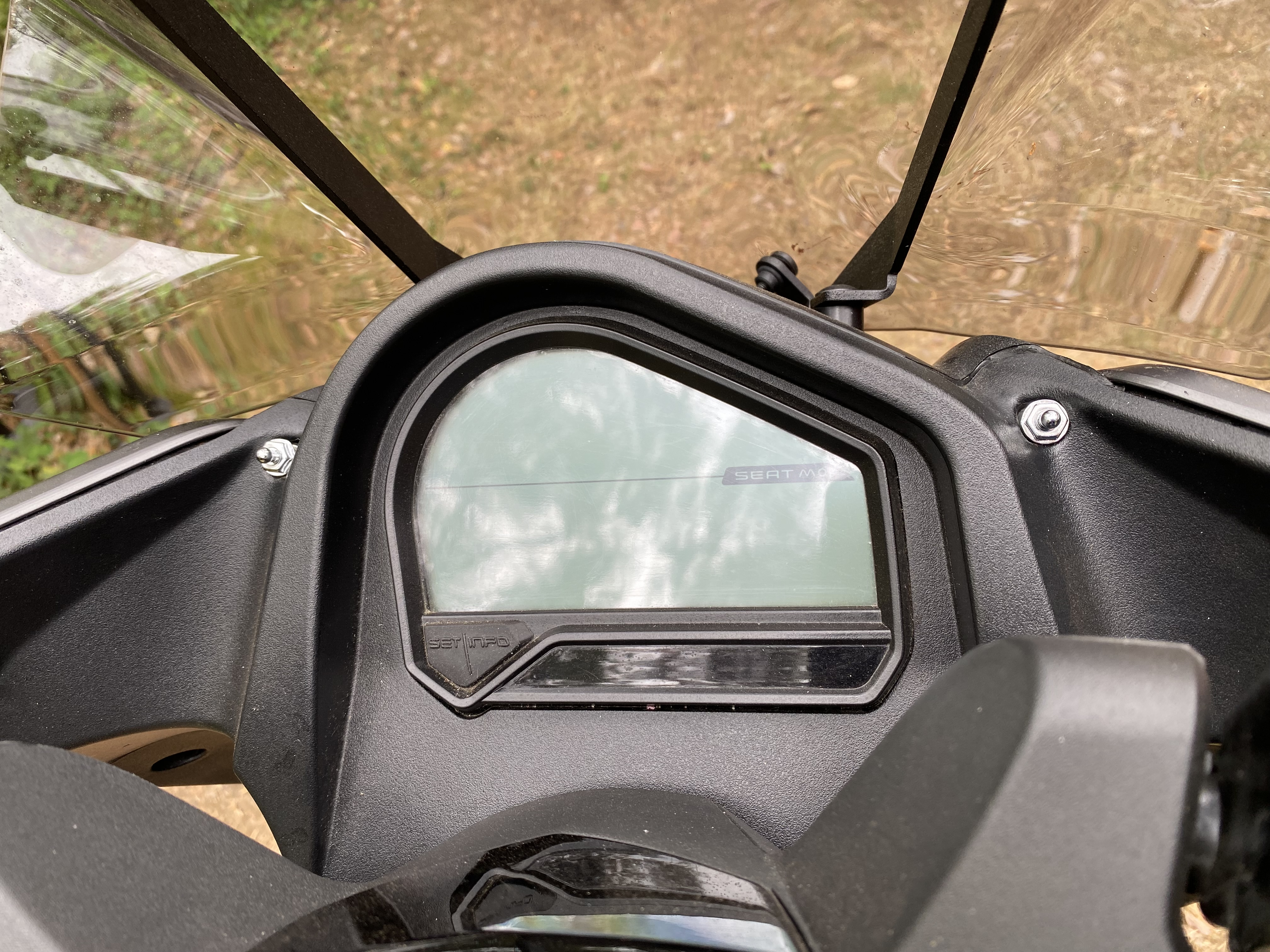

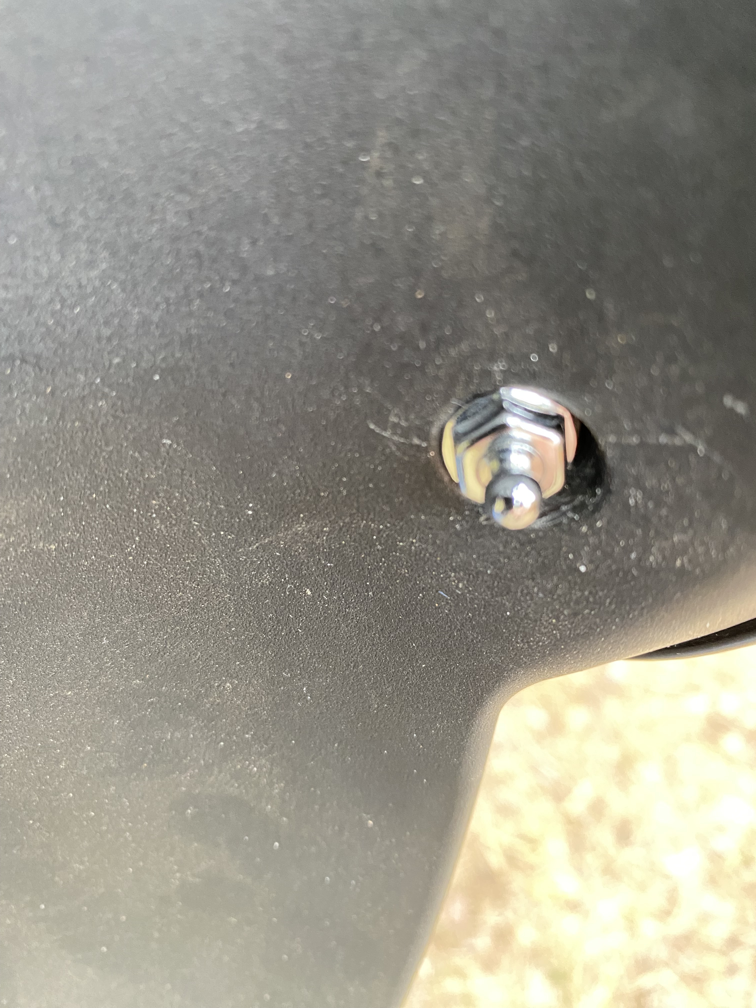

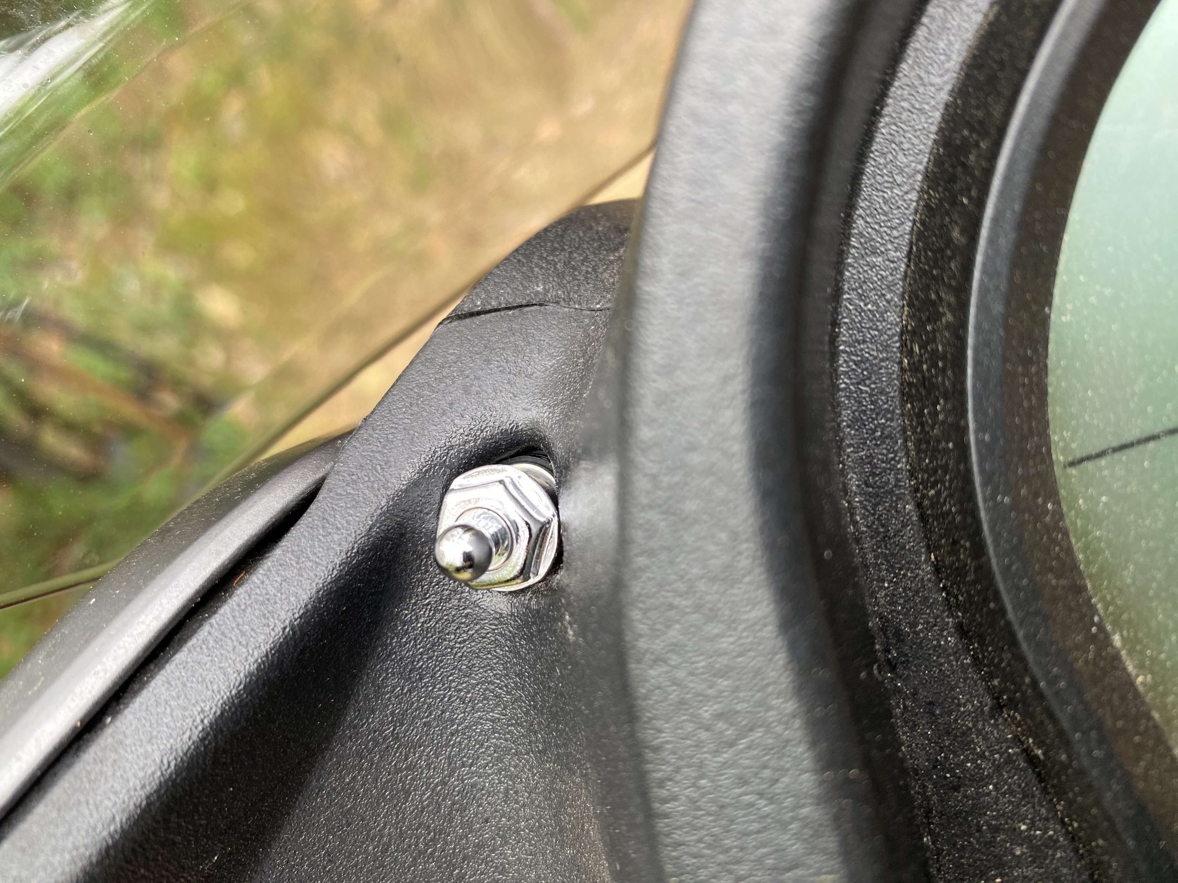

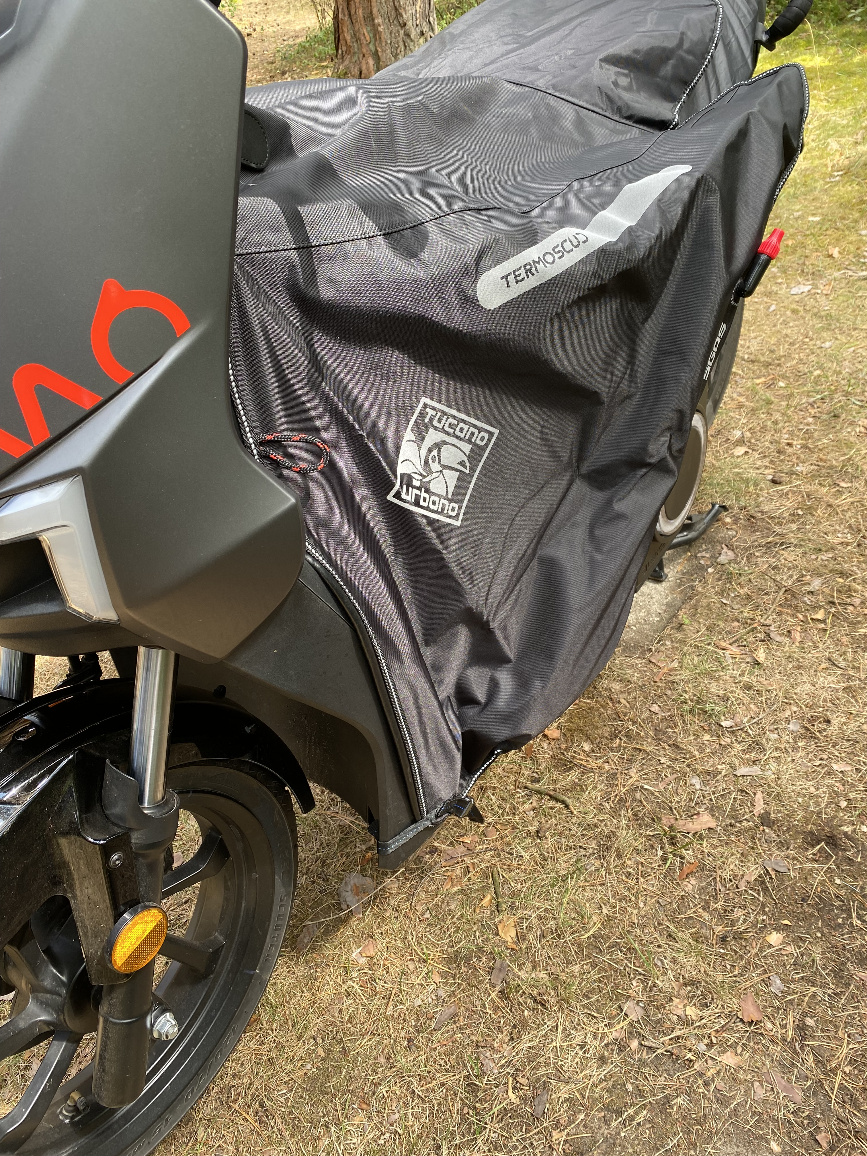

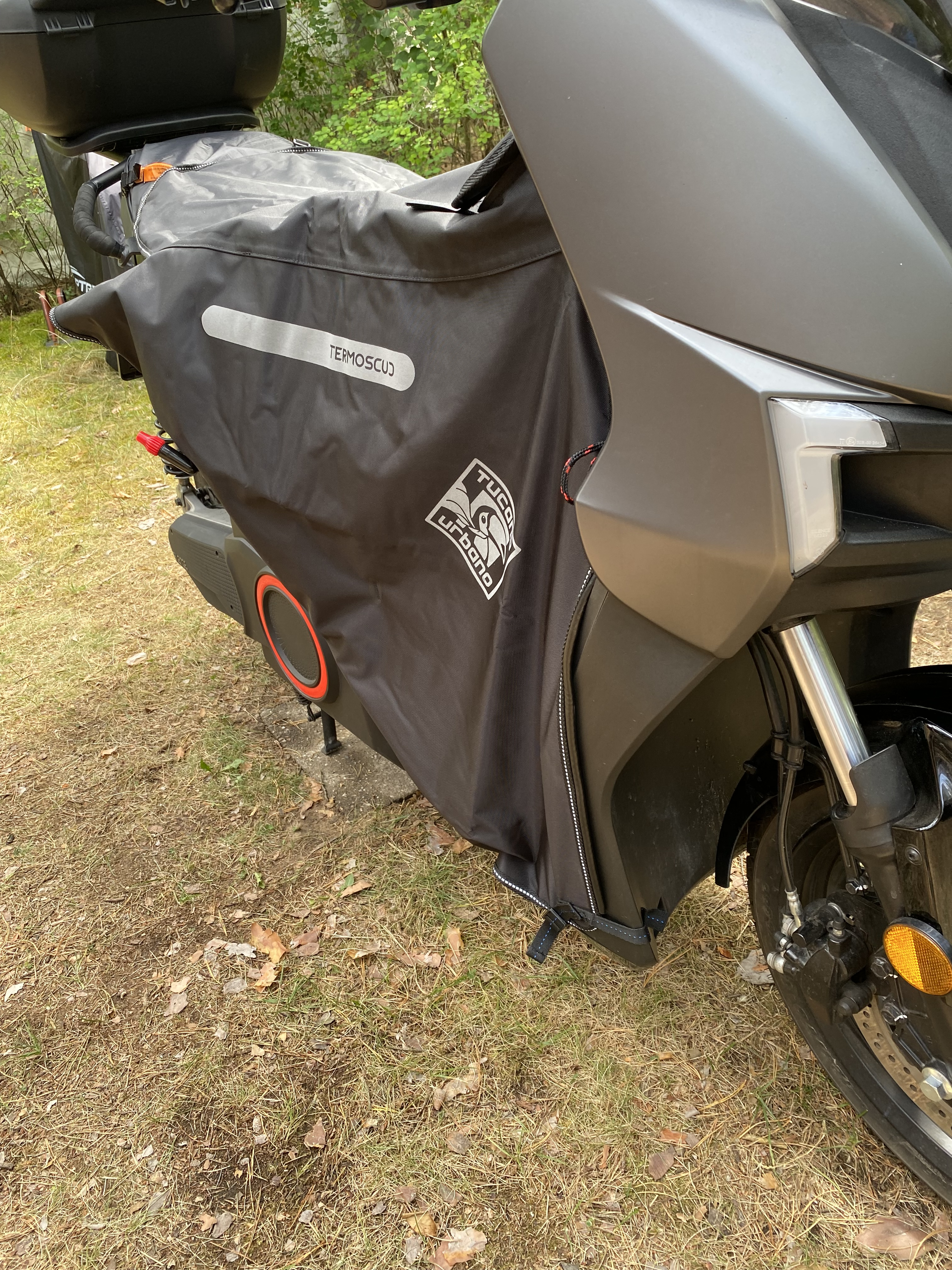

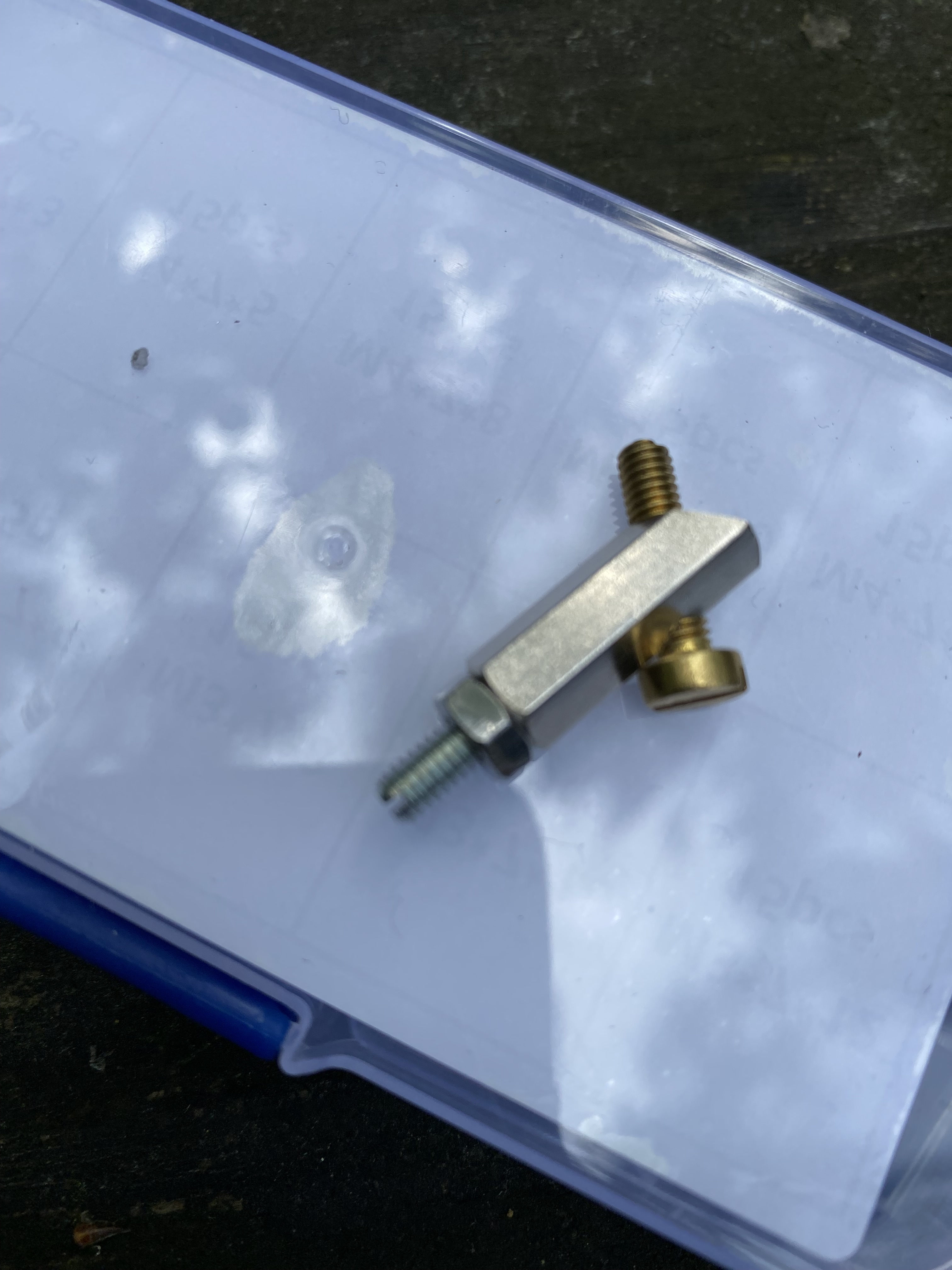

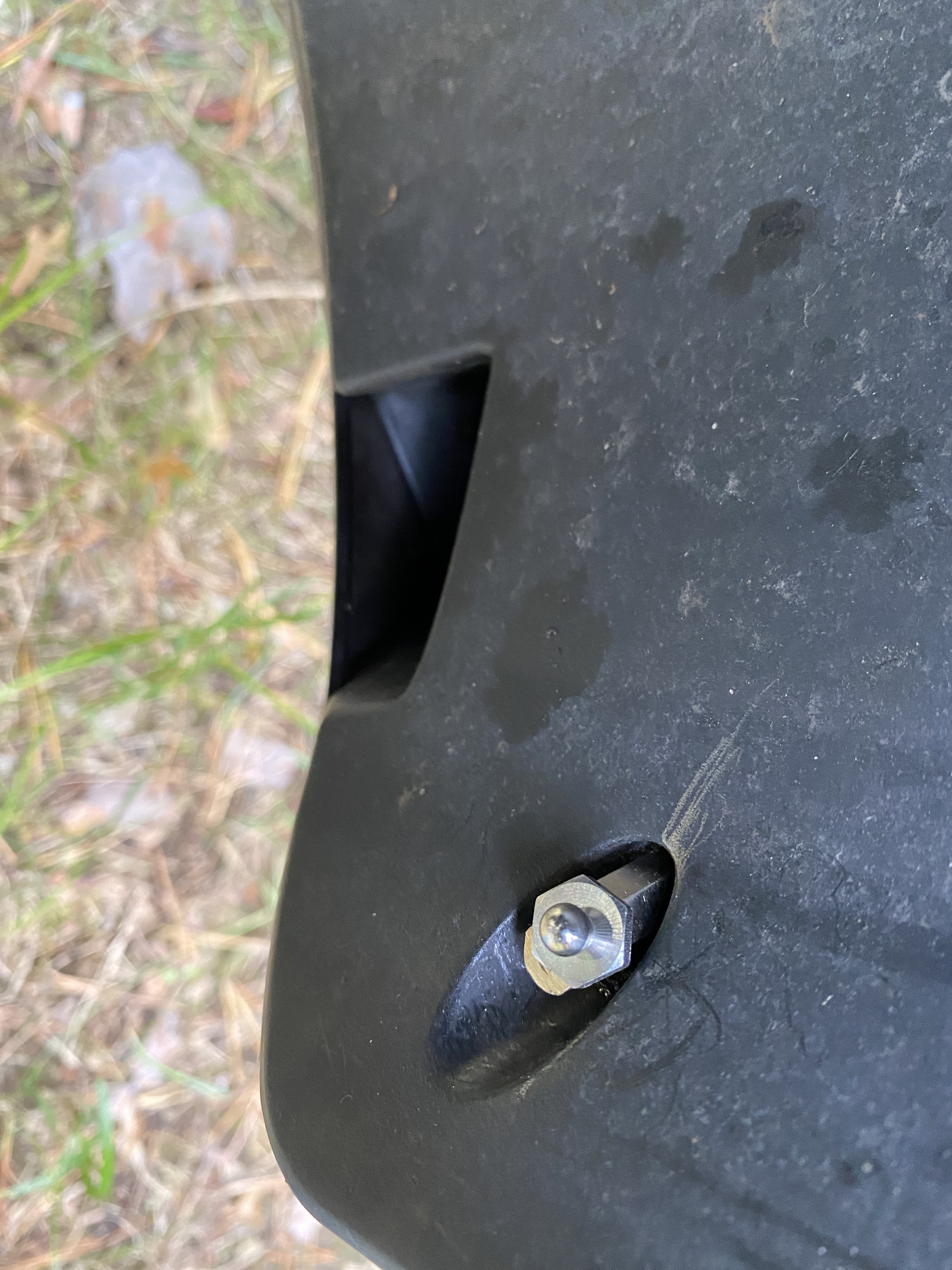

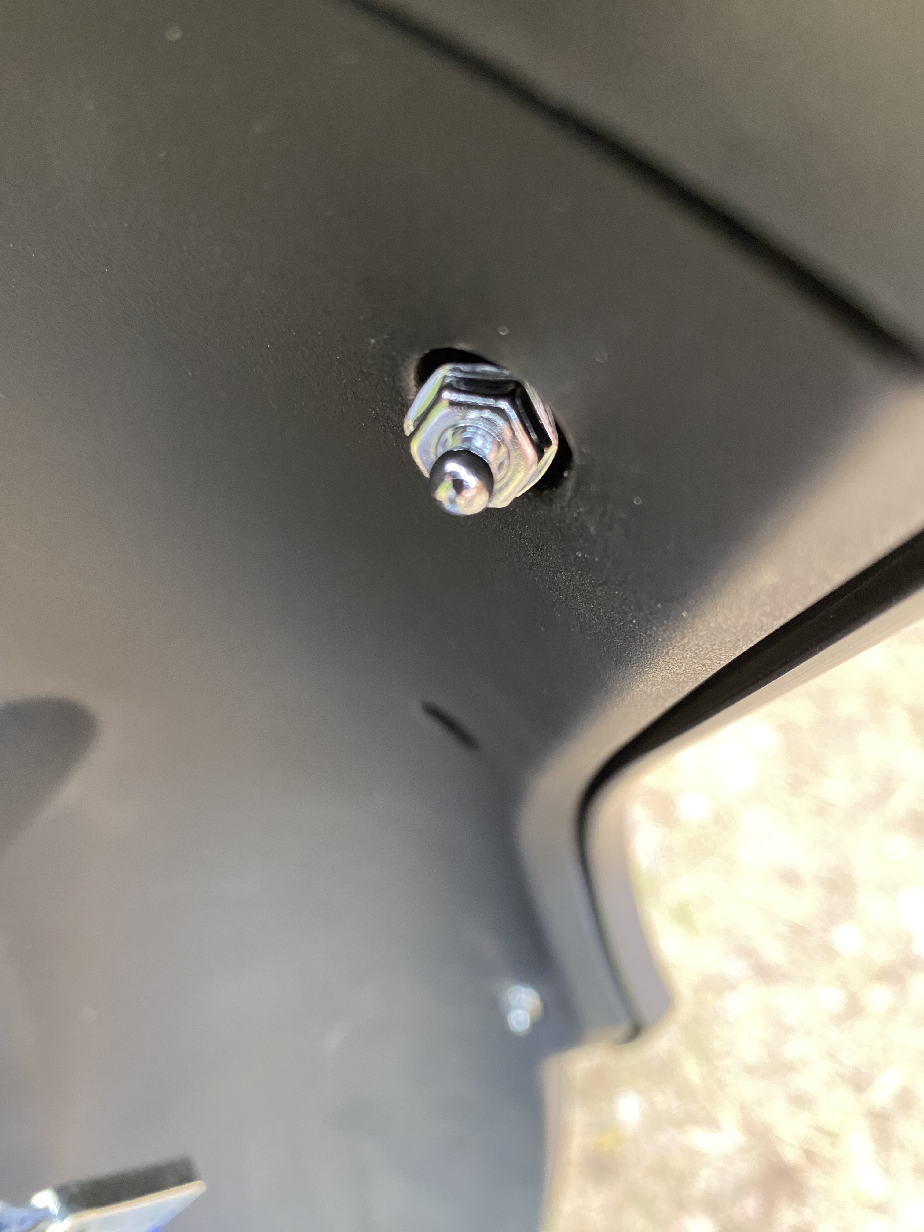

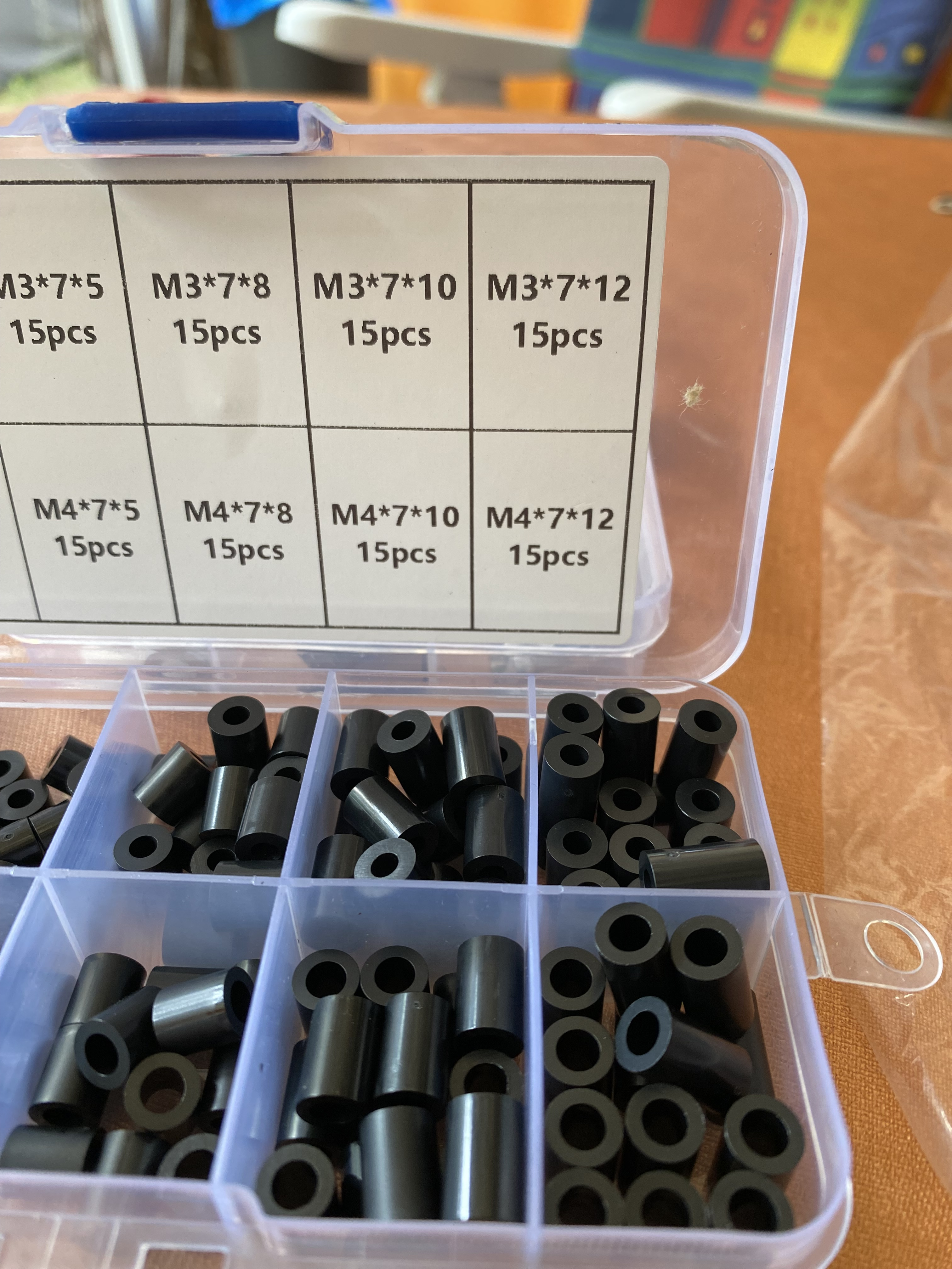

Nochmal zum Beinschutz. An Stelle der Schraubverbindungen haben wir an unseren Mo`s 8 Stück Loxx Oberteile verwendet. Unterteile in entsprechender Länge wählen, da sonst der Kopf nicht rausschaut. Entsprechende Abstandsbuchsen und Scheiben sind hilfreich um das richtige Maß zu erreichen. Unten im Radkasten 2 Loxxschrauben M4 x 16, diese jedoch mit einem Adapter (zum Ausgleich der Rundung des Radkasten) ausgestattet.
An und Abbau des Beinschutzes ist jetzt ohne Werkzeug innerhalb weniger Minuten erreicht.
Beim Bild vom Adapter kommt statt der Messingschraube die Loxx M4 x 16 rein.
Anbei ein paar Bilder.

Der 2. Roller hat der Umbau etwa 2 Stunden, inkl. Änderung der Beinschutzdecke.
Ich finde ne Supersache so dauert der An- bzw. Abbau des Beinschutzes unter 3 Minuten :!:
