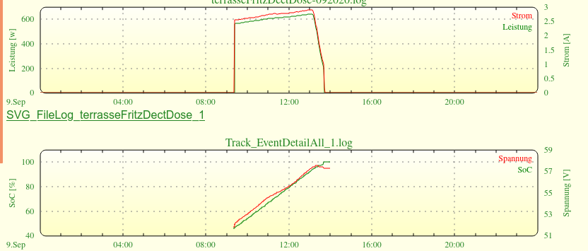

Bei meiner letzten Ladung hatte ich den Akku von 46 auf 100% aufgeladen. Dabei hat das Ladegerät nur 2,48 kWh aus der Stechdose gezogen,was eigentlich viel zu wenig ist. Ich hatte dabei noch das Telemetriemodul angezapft, dieses liefert u.A. auch Werte für die Batteriespannung.
Die Werte: 51,6V bei 46% und 57,3V bei 100%. da ist bei meinem Akku anscheinend noch etwas Luft nach oben.
Hier noch die zugehörigen Plots, die ich auf die Schnelle in FHEM zusammengebastelt habe:

Witzig, zufällig hab ich heute nahezu ähnlich geladen ... von 47% auf 100%. Dabei sind 2,44kWh ab Steckdose in den Akku geflossen.
