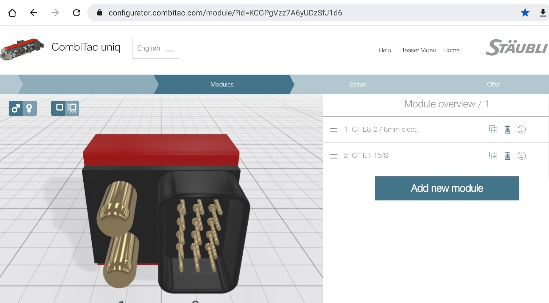

Der dürfte passen, denn das Unternehmen hat einen Artikel "Erfolgsstory" und die Maße scheinen soweit auch ok.
