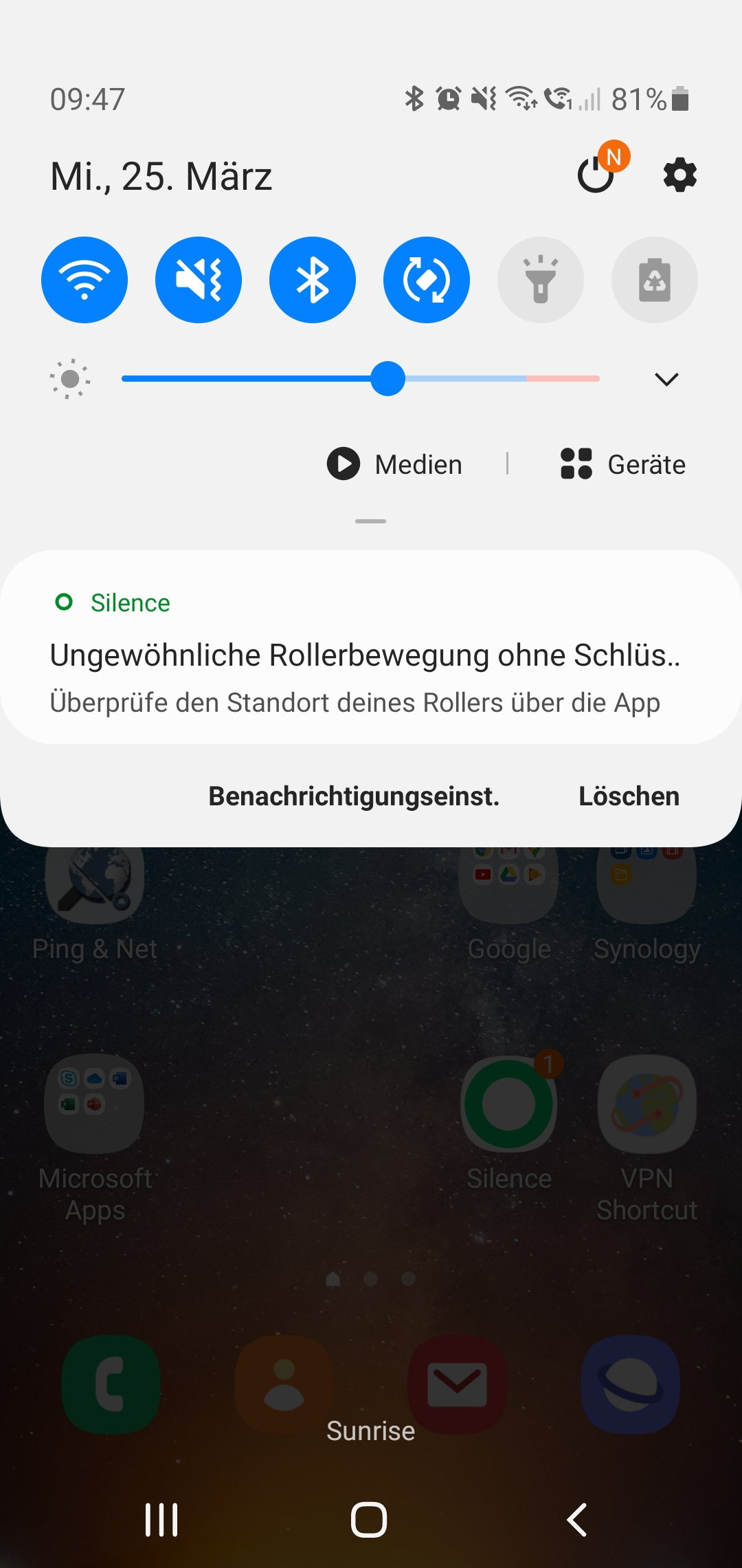

Bekommen nun ständig Meldungen von der App
Obwohl keiner dran war.- ollige

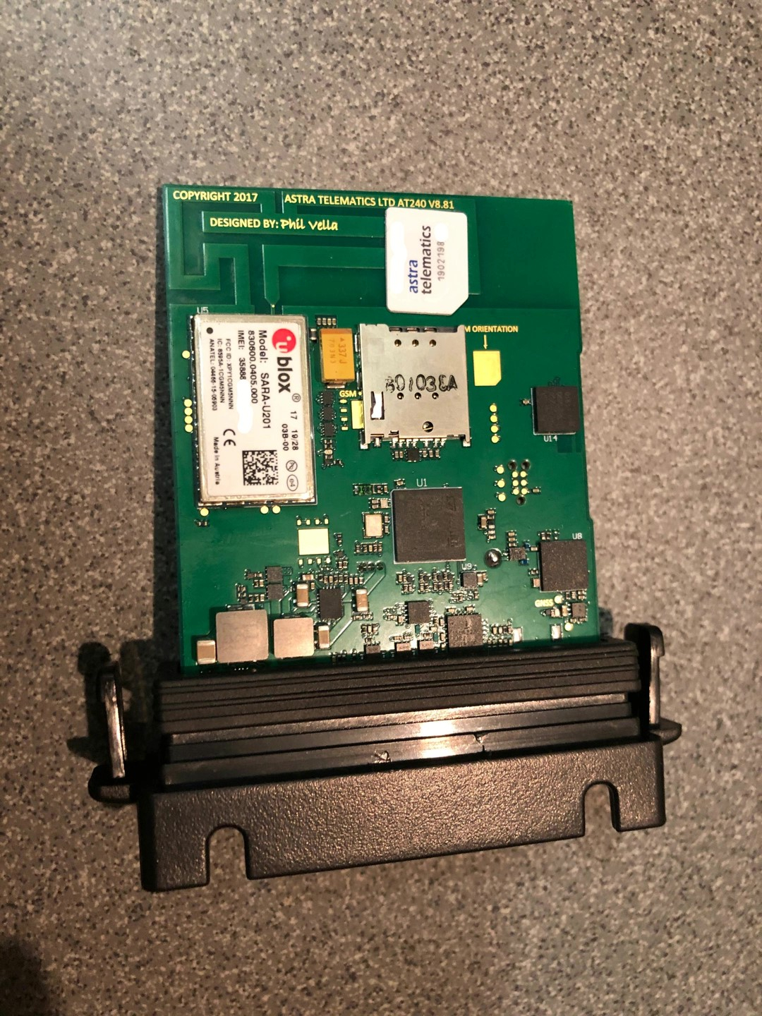

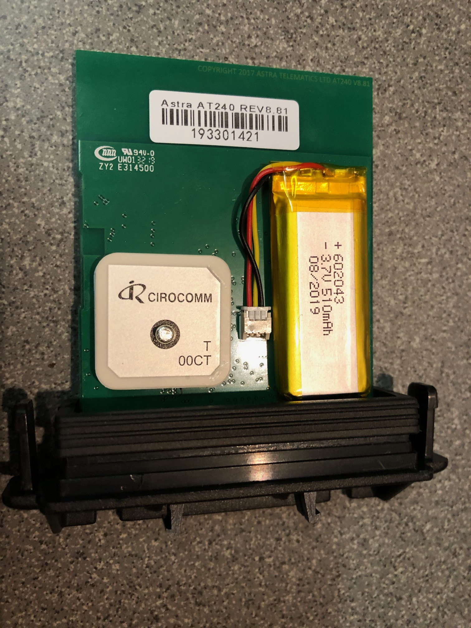

Das Kommunikationsmodul kannst du ohne weiteres ausstecken (siehe Bild). Es befindet sich vorne unter der Abdeckung, oberhalb der vorderen Federgabel. Dann werden auch keine Daten mehr übermittelt. Der Roller läuft aber trotzdem ganz normal.
Wegen der Tiefentladung musst du dir keine Sorgen machen. Das Modul hat einen eigenen Akku (siehe Bild) und wird soviel ich weiss nur geladen, wenn die "Zündung" des Rollers eingeschaltet ist, resp. wenn der Rollerakku geladen wird. Ansonsten zieht er keinen Strom vom Rollerakku.

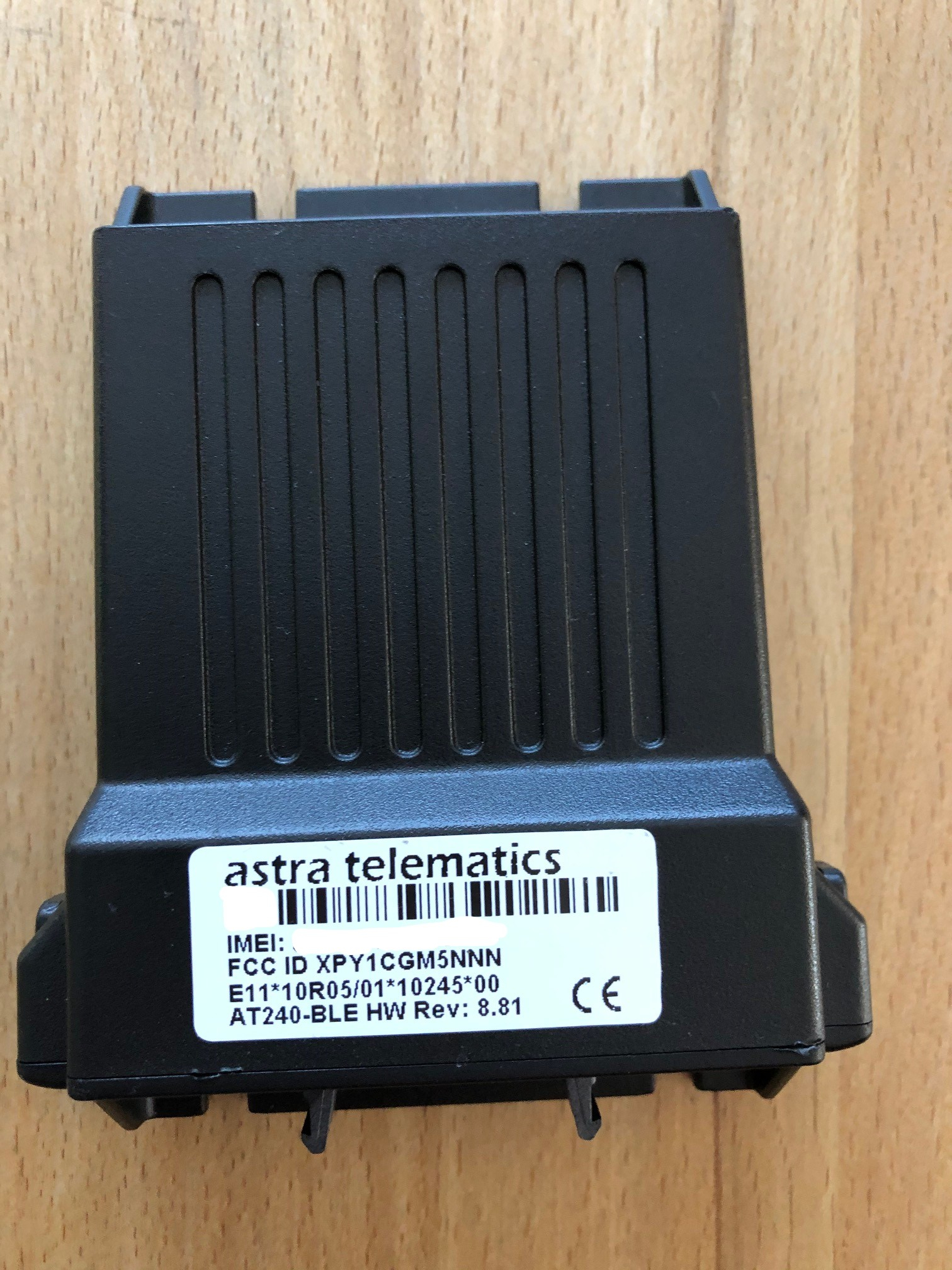

Das Kommunikationsmodul ist nicht im Akkupack, sondern befindet sich im Roller vorne oberhalb der Federgabel. Es ist ein Standard-Modul der Firma astra telematics. Die SIM-Karte befindet sich ebenfalls darauf (siehe Bild).
