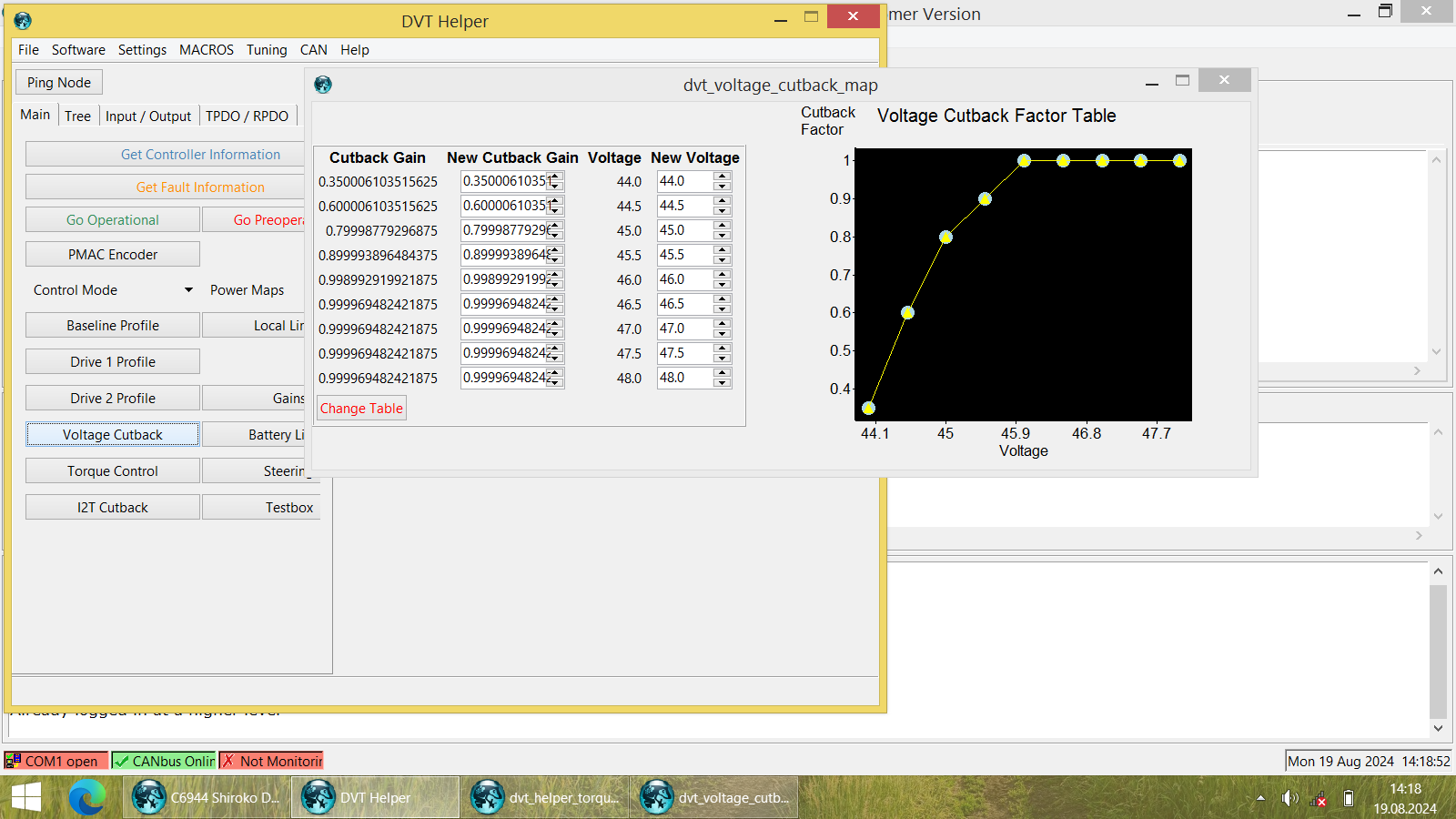

Die maximalen Batterieströme im Register 2870 werden beim Silence vom BMS über ein PDO vorgegeben und bei bestimmten Bedingungen (z.B. Akkutemp < 5°C) deutlich nach unten korrigiert. Wollte man dies ändern, müsste zunächst die PDO gelöscht werden.

@Gerold, hast Du dazu genauere Infos?
Ich habe ja am Register 2870 schon rumgedreht und ebendas schon befürchtet, nämlich dass es vom BMS in den Abregelungs-Situationen überschrieben wird.
Bisher ist das nicht passiert, ich war aber auch noch nicht in "kritischen" Bereichen.
Das Prinzip in dem Register ist folgendes:
In 2870.2 wird der max. Entladestrom definiert. Da sind 280A eingestellt. Das ist quasi für das baseline-Profil (=Sport)
in 2870.4 und .5 wird dann für die beiden Drive Profile 1 und 2 (= City und Eco) jeweils ein Prozent-Anteil von 2870.2 definiert. Da war in beiden Fällen 100% eingestellt.
Meine Idee und Vorgehen war nun, ein leistungsgedrosseltes, und damit "idiotensicheres", aber geschwindigkeitsoffenes City-Profil zu machen. Im Moment habe ich für 2870.4 (City) 55% (= 150A) definiert. Damit steht im unteren Drehzahlbereich mehr Drehmoment zur Verfügung, als wie wenn man über 2921.2 "Max. torque during drive" drosseln würde. Im hohen Drehzahlbereich drosselt hingegen die Leistung bzw. der Strom. (Leistung = Drehmoment * Drehzahl)
Meine Hoffnung ist, dass nur 2870.2, also der baseline-Wert, vom BMS überschrieben wird. Weißt Du dazu schon mehr?

2870.2 (Maximum battery discharge current) und 2870.3 (Maximum battery recharge current)werden vom BMS vorgegeben. Man sieht das in 1400 (Receive PDO communication parameters 1) und 1600 (Receive PDO mapping parameters 1).
In 1400.01 steht die ID (0x1AA) mit der die Daten über den CAN-Bus gesendet werden und in 1600 die Register, auf die diese Daten gemappt werden (0x28700210) und 0x28700310). Die "10" am Ende der Register beschreibt die Größe der Parameter (0x10 =16d -> int16, also 2 Hexbytes).

Error könnte doch einmal seine screenshots hier zeigen.
