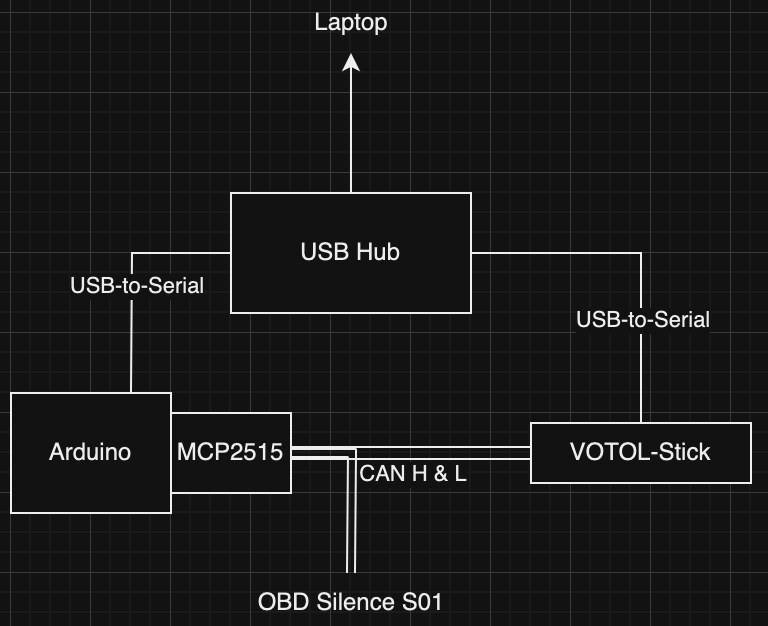

Interessante Entdeckung: Wenn ich den Arduino bzw. das MCP2515 mit 250KBit/s initialisiere, sehe ich beim Klick auf "Conect" keine CAN-Frames vom VOTOL-Stick im can_receive - egal ob mit 8Mhz oder mit 16Mhz. Das lässt mich vermuten, dass der VOTOL-Stick doch keine 250KBit/s unterstützt..? Sobald ich den MCP2515 wieder auf 500KBit/s umstelle, sehe ich wieder die 9 Stück 0x003 Frames beim "Conect" (mit 8Mhz).
Versuchsaufbau:

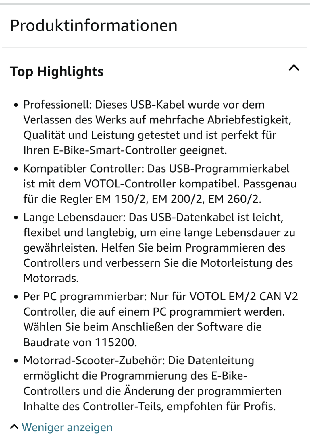

Also bei meinem Adapter war ganz klar "für EM150/2" in der Beschreibung, mit dem Hinweis: "Nur für VOTOL EM/2 CAN V2 Controller, die auf einem PC programmiert werden. Wählen Sie beim Anschließen der Software die Baudrate von 115200."
Und bei meinem scheint es sich um genau das gleiche Modell wie von @SpeedCore zu handeln.
Dieser Stick funktioniert - genau wie bei @SpeedCore - leider trotzdem nicht! :?
