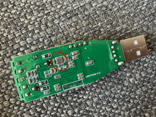

Fazit: Kann es sein, dass unser VOTOL-Stick einen 8Mhz Kristall verbaut hat und deshalb nicht mit dem Bike reden kann?
EDITH: Ich hab da was gefunden: Wäre jetzt interessant, ob die VOTOL-Sticks die mit der S01 reden können einen 16Mhz Quartz haben und es somit zwei Varianten des Sticks gibt..? Oder ist es völlig egal welche Taktfrequenz der VOTOL-Stick hat und meine Theorie ist völliger Blödsinn?

Bei meinem Stick (der funktioniert) hat das Bauteil keine Beschriftung...SpeedCore hat geschrieben: ↑Sa 15. Jul 2023, 12:52Wäre jetzt interessant, ob die VOTOL-Sticks die mit der S01 reden können einen 16Mhz Quartz haben und es somit zwei Varianten des Sticks gibt..? Oder ist es völlig egal welche Taktfrequenz der VOTOL-Stick hat und meine Theorie ist völliger Blödsinn?![]()
Gruß, aperto

Meiner hat die gleiche Beschriftung wie bei dir. Der Test mit der Powerbank ergab das selbe Verhalten wie in deinem Post beschrieben.SpeedCore hat geschrieben: ↑Sa 15. Jul 2023, 12:52Wäre jetzt interessant, ob die VOTOL-Sticks die mit der S01 reden können einen 16Mhz Quartz haben und es somit zwei Varianten des Sticks gibt..? Oder ist es völlig egal welche Taktfrequenz der VOTOL-Stick hat und meine Theorie ist völliger Blödsinn?![]()

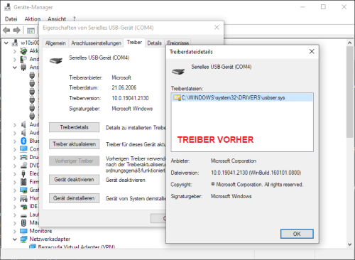

Andere Idee - welchen Treiber habt ihr für den VOTOL-Stick installiert? Ich hatte bereits einen von einem anderen USB-to-Serial-Adapter installiert, den Windows für den VOTOL-Stick genommen hat (C:\Windows\System32\Drivers\usbser.sys) - damit habe ich dieses komische Verhalten mit den Rx/Tx LEDs beim "Conect". Ich habe dann die "ft232r usb uart driver for EM150-2 series" von der Firma FTDI installiert, damit habe ich dieses Verhalten nicht mehr - aber es funktioniert leider trotzdem nicht. Nach dem Klick auf "Conect" passiert genau gar nichts - nach ein paar Sekunden dann wieder die altbekannte Meldung "communication abnormal". Interessant wäre, was @Akkusauger unter den Treiberdetails des Geräts im Geräte-Manager angezeigt wird und was da bei jemandem steht bei dem es funktioniert. Möglicherweise scheitert es nur am richtigen Treiber

Um die Treiberdetails nochmal zu checken, hab ich den Adapter gerade bei mir in der Wohnung (WLAN vorhanden) nochmal an den Laptop gesteckt. Zuerst wurde mir der gleiche Treiber wie bei dir angezeigt, Siehe Screenshot "Treiber vorher". Dann hat sich plötzlich das Geräte-Manager Fenster aktualisiert und der Geräte-Name vom Adapter hat sich geändert - anscheinend hat Windows über die WLAN-Verbindung automatisch einen neuen Treiber heruntergeladen. Details zu neuen Treiber im Screenshot "Treiber nachher".
Werde morgen mit dem neuen Treiber nochmal einen Versuch starten. Meines Wissens steht das "Votol V2" beim Programmieradapter für das "/2" in der Bezeichnung EM150/2, das müsste also schon passen.

Was habt ihr den für ein OS? Ich nutze Win 10 und habe keinen Treiber extra installiert, sondern den genommen, den Win sich gesucht hat.
Bei Bedarf hätte ich dann den installiert, der mit der Software kam, aber das war wie gesagt nicht nötig.

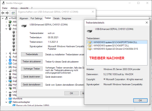

Ich habe es jetzt mit drei verschiedenen Treibern probiert und drei verschiedene Verhaltensweisen beobachtet:
1. Windows-Treiber "usbser.sys"
- Gerätename im Gerätemanager "Serielles USB-Gerät"
- Rx und Tx leuchten nach "Conect" und/oder nach Zündung ein, erlöschen nach Zündung aus
- Roller ist lahmgelegt, "MCU TOUT", keine Reaktion des Motors auf Stromgriff
- "Communication abnormal", keine Verbindung zur MCU

3. Treiber von wch.cn (der aus dem Post von @Akkusauger)
- Gerätename im Geräte-Manager "USB-Enhanced-SERIAL CH9101"
- Rx und Tx leuchten nach "Conect" (aber nicht nach Zündung ein), Rx flackert wenn Zündung ein, reagieren nicht auf Zündung aus
- Roller lässt sich ganz normal bedienen (Display normal, Motor dreht)
