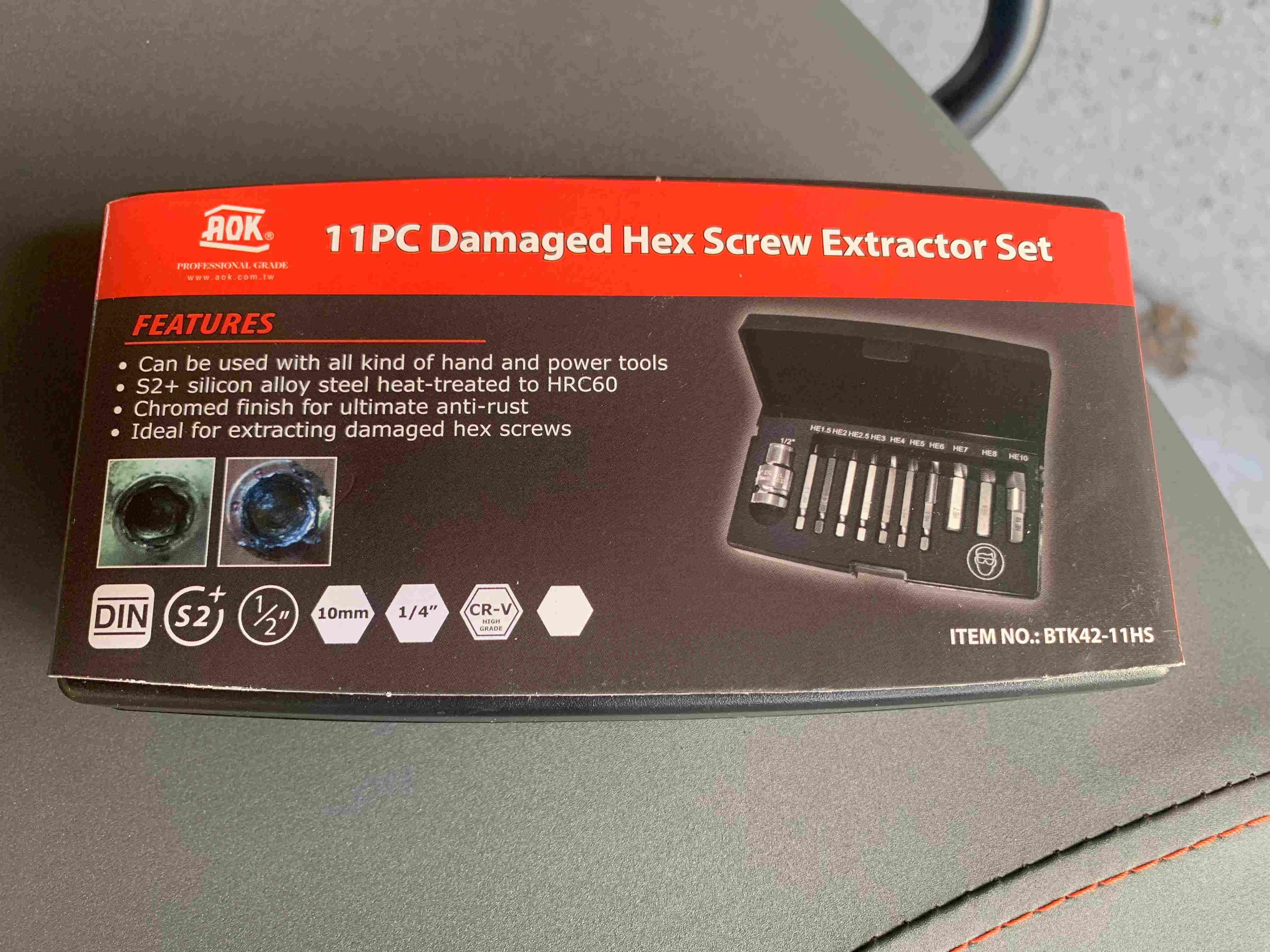

mal eine ganz doofe Frage: Wie habt ihr euren originalen "Gepäckträger" demontiert bekommen?
Ich habe mir die Top-Case-Halterung besorgt und wollte sie montieren. Aber die Schrauben des Originalen sind so fest, da bewegt sich nichts, und eine Schraube habe ich mit dem Inbus bereits erfolgreich dollgedreht, da packt jetzt nichts mehr...

Das ist natürlich Mist. Die Schrauben waren bei mir mit reichlich Sicherungslack versehen, hatten aber schnell "verloren". Du hattest wahrscheinlich Pech.
Nicht die Kugelkopfenden mancher Inbus-Winkelschlüssel versuchen, ein frisches Bit nehmen, nicht verkanten. Und hinterher wieder ein frisches Bit (oder ein anderes Hopfengebräu eigener Wahl) ... scnr

Ja, so hatte ich es versucht. Danach half dann erstmal nur das Hopfengebräu... Nur leider nicht für den gewünschten Zweck
Werde damit wohl mal in die Werkstatt fahren müssen...

Das war in der Tat die Gelegenheit mit der Ratsche und diesen extra dazugelegten Bits zu arbeiten. Ich würde hier von der Verwendung eines Inbus-Schlüssels generell abraten, da er sich durch den recht langen Schaft verdreht. Je größer die Schraube, je größer das Drehmoment. Ich wünsche viel Erfolg beim Entfernen der runden Schraube und hoffe, dass es bei Einer bleibt. Beim Wiedereinbau würde ich auch etwas Schraubensicherung verwenden, damit die auch drinn bleiben.Aber die Schrauben des Originalen sind so fest, da bewegt sich nichts, und eine Schraube habe ich mit dem Inbus bereits erfolgreich dollgedreht, da packt jetzt nichts mehr...

Ich habe bewusst als Experiment auf Schraubensicherung verzichtet, seit Monaten ist aber alles fest. GAAANZ wichtiger Tipp: Nicht wieder zu fest ziehen (bzw. dann noch lieber Schraubensicherung nehmen). Das Schraubengewinde geht direkt in einen Vierkant, in den auch das Gewinde geschnitten ist, und das Material scheint ziemlich weich zu sein. Wenn das Gewinde ausreißt, ist die Trauer groß. Ich meine, meine eine begann schon zu überdrehen. Noch hält sie.

So, habe die Schraube nun doch noch selbst herausbekommen. Zum Glück gibt es ja solche Tools:
Es brauchte bei allen Schrauben einen ziemlich beherzten Einsatz von Gewalt, um die in Bewegung zu setzen... Mag sein, dass die beim Schraubenkleber nicht gespart haben
Ich habe allerdings auch eine kleine Ratsche benutzt...
Der Träger ist aber nun montiert und das TopCase bestellt.
