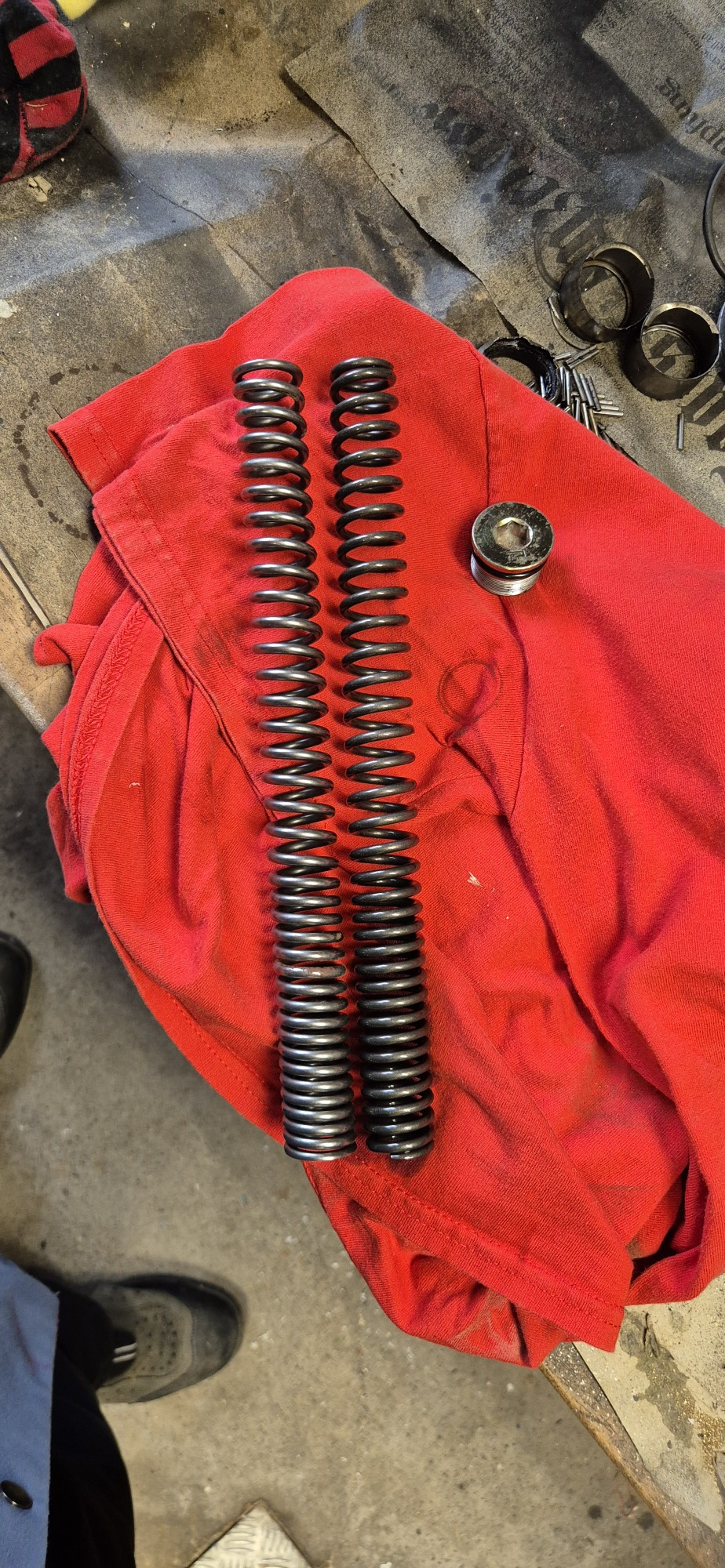

Ich hab's nach nur einem Jahr doch noch geschafft, diese HyperPro Federn bei meinem 2021er S01 einzubauen. Dabei hab ich schon mal festgestellt, dass die Dämpfereinsätze der Variante mit 5 mm Löchern schon entsprechen (ältere hatten offenbar noch 4 mm Löcher).Robertelchen hat geschrieben: ↑Sa 17. Aug 2024, 17:34Hat jemand diesen Federkit von HyperPro ausprobiert?
Oder kann sagen, ob die Federn erkennbar anders aussehen als die offenbar ebenfalls progressiven Originale?
Die HyperPro Federn sind bei fast gleicher Länge aus dickerem Draht gewickelt (4,3 mm statt original 4,0 mm) und haben gleichzeitig 3 Wicklungen mehr (1 im harten Bereich und 2 im weichen - der dann aber nur noch wenig Luft zwischen den Wicklungen hat). Rechts das Original.
Nun - wie fühlt es sich an? Schwer zu sagen. Man könnte sagen, man spürt gerade mal so einen Unterschied. Insgesamt etwas härter und vielleicht etwas weniger zapplig auf schlechter Strasse - kann man sich aber auch einfach einbilden (das wäre billiger). In jedem Fall kein Wundermittel.
