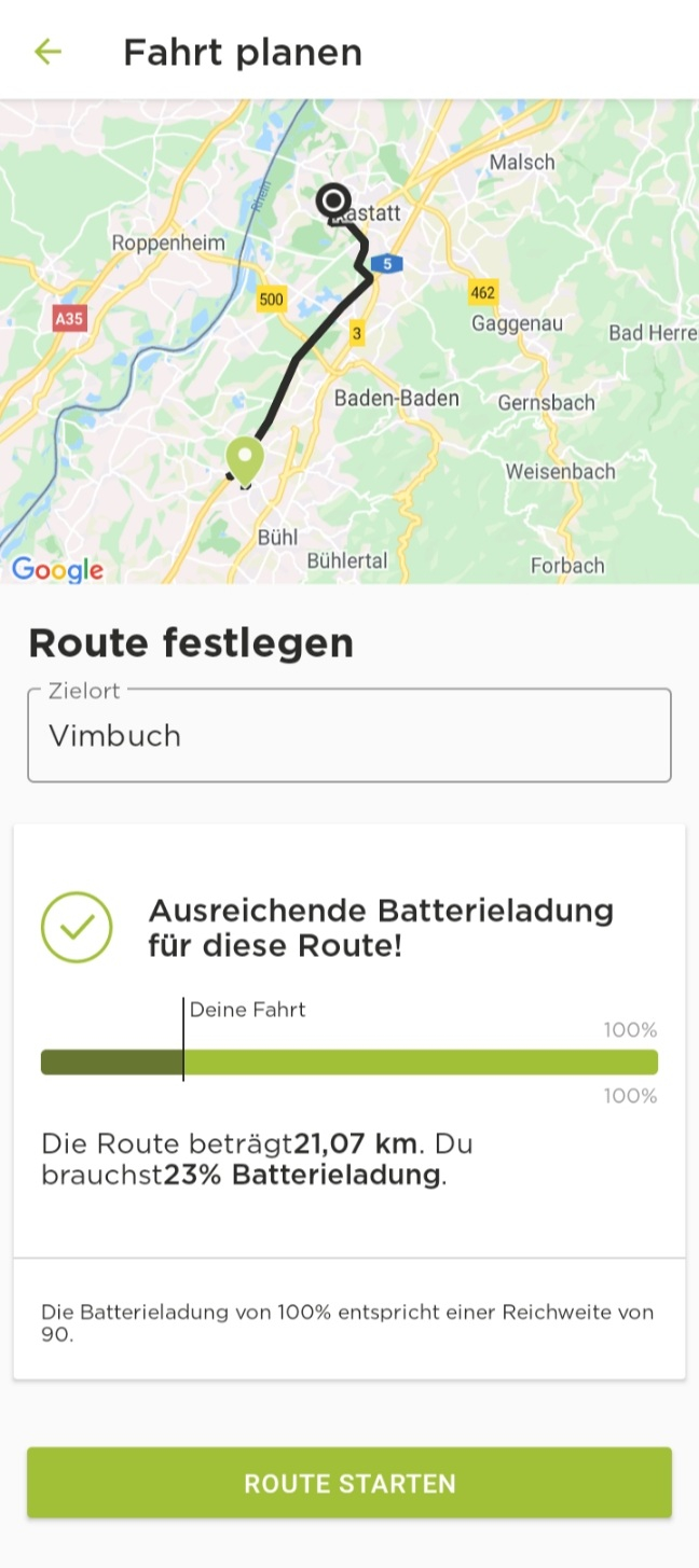

Walki hat geschrieben:
Fr 25. Jun 2021, 18:37
Ansonsten funktioniert bei mir die Bluetooth Verbindung nicht, wobei in den IOS Einstellungen ist der Roller verbunden nur die App sagt es mir nicht bzw. rödelt sich ein ab bis ich aufgebe und bei „Fahrt planen“ stürzt die App ab, die Funktion hatte ganz am Anfang mal funktioniert.
Mit dem Diebstahl sehe ich auch so, Lenkradschloss sollte reichen.
Servus Walki.
Mit aktivierten Bluetooth hatte ich bei der alten App auch Probleme. Eine Verbindung zum Roller kam nicht zustande. Als ich Bluetooth deaktiviert habe hat dann alles problemlos funktioniert.
Fahrt planen geht auch problemlos. Siehe Screenshot.Wenn ich dann auf "Route starten" clicke, beginnt die Navigation mit Google Maps.
Grüße Franz
