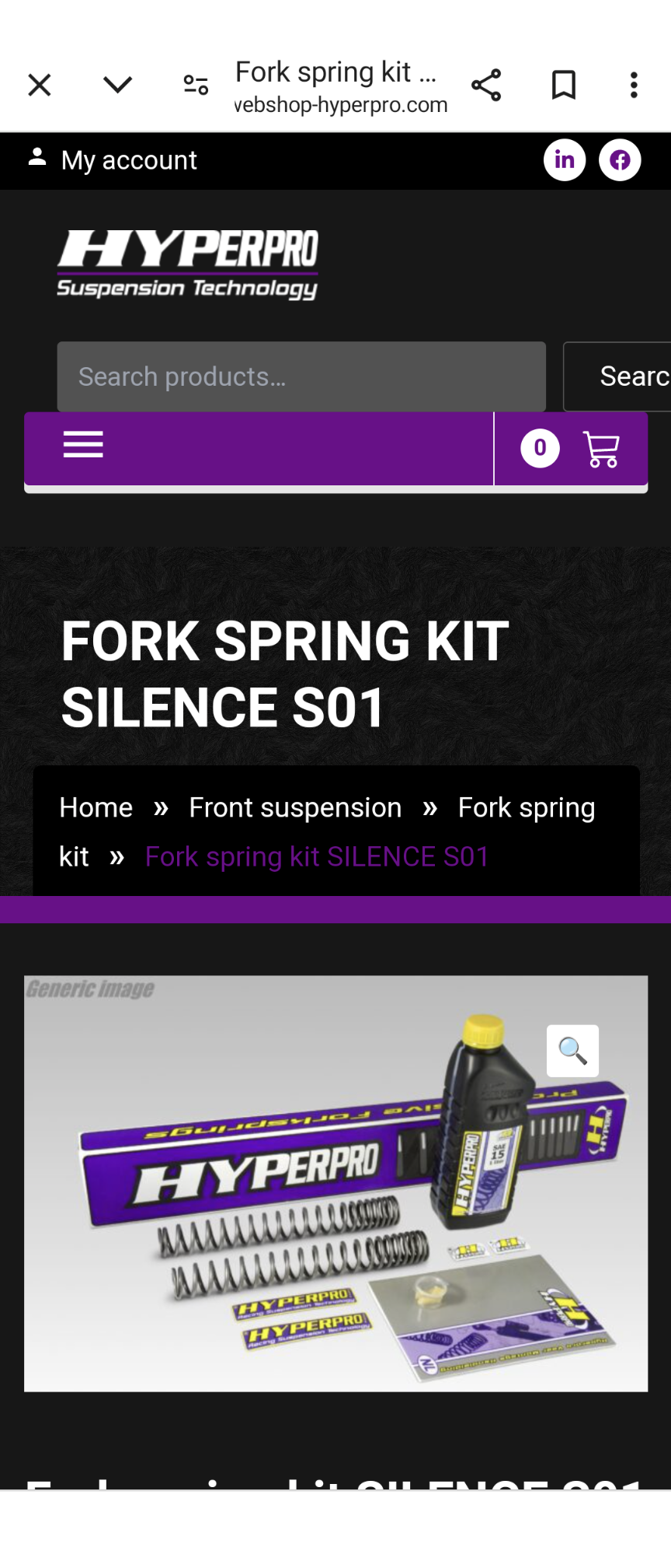

Hat jemand diesen Federkit von HyperPro ausprobiert?
Oder kann sagen, ob die Federn erkennbar anders aussehen als die offenbar ebenfalls progressiven Originale?

In der Beschreibung steht, dass sie straffer als die Serienfedern sein sollen. Aua. :roll:
Teurer als die Andreani.
Eine Freigabe konnte ich in der downloadbaren ABE-Liste nicht finden.
Und nein, hat hier noch keiner getestet, zumindest ist mir nicht bekannt.

Dann werd ich das gelegentlich ausprobieren, jedenfalls hab ich die eben bestellt.
Ich denke schon auch, dass an der Originalfeder der enge Teil zu weich ist - insbesondere bei schwereren Fahrern.
Und nichts nervt mich so an dem Ding wie das Gerumpel auf schlechter Strasse (ich wusste vorher gar nicht, dass DIESE EINE Strasse so schlecht ist) - wobei die Liste schon länger ist :roll:
Ich berichte dann.
