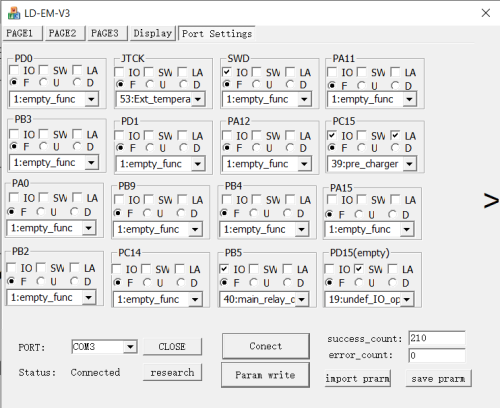

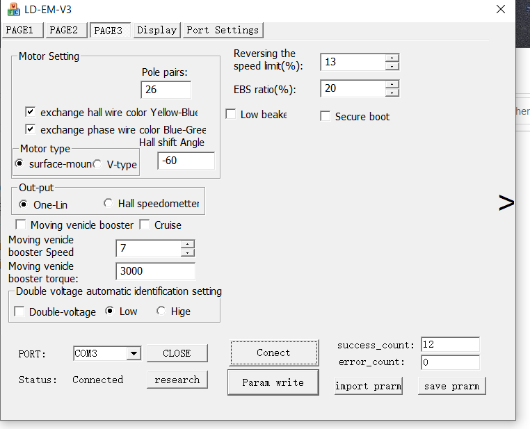

"low beake" (ich übernehme bewusst immer alle Schreibfehler der Chinesen der Eindeutigkeit halber) ist bei mir nicht gesetzt. Diese Seiten werden im Regelbetrieb nicht aktualisiert (nur wenn man im Tab "DISPLAY" ist). Dort erscheint der Radiobutton "R" eher blinkend auch in CITY beim Rollen und "Brake" ebenso beim Bremsen. Generell müsste ich also mal in einer Reku-Phase auf dem Roller den "Conect" auf PAGE3 betätigen um zu sehen, ob die ECU ggf. "low beake" on-the-fly einschaltet. Auch das Bremssignal wird ja per CAN an den MC übermittelt, es gibt keine "Verdrahtung".
Vermutlich braucht es dafür auch keine dedizierte PORT-Definition, es funktioniert ja ohne (also ich habe nirgendwo "16_high_break" stehen, genausowenig übrigens wie "10:reverse_set", und der Rückwärtsgang funktioniert trotzdem.
btw: JTCK ist bspw. mit 53:Ext_Temperature belegt, der dazugehörige Wert scheint "External temp(?)" auf DISPLAY zu sein, was nach meiner Beobachtung der Temperatur des Motors im Tacho-Display entspricht. Ich denke also, dass das auch genau der Wert ist, der zusammen mit der "Controller temp(?)" von der ECU ausgelesen und kommuniziert wird, d.h. der einzige Motortemperatursensor wird vom MC ausgewertet. Das könnte auch mit erklären, warum im Falle einer Kommunikationsstörung mit dem MC Inverter- und Motortemperaturanzeige "0" sind (im Sinne von ausgefallen).
Bin ansonsten weitgehend ebenfalls bei der Einschätzung: Die Werte sind da, aber der Roller scheint in CITY zusätzlich aktiv die Reku zu verhindern.
"Moving venicle booster" ist n.m.E. sonst eher sowas wie eine Schiebehilfe. Ich tippe eher darauf, dass der PORT "18:sport_input" für eine temporäre Aktivierung des Boost gemäß der Einstellungen auf PAGE2 inkl. zeitgesteuerter Deaktivierung zuständig ist - oder das ist der Weg, über den die ECU generell den SPORT anwählt. Sicher ist jedenfalls, dass die Gang-Umschaltfunktion des MC weder über Schalter noch über Taster benutzt wird, sondern dass die ECU die "Gänge" gezielt anwählt entsprechend eigener interner Logik (und erst nach Ablauf der Blinkphase im Display).
Booster ist ja eigentlich nur eine Unterkategorie des SPORT.

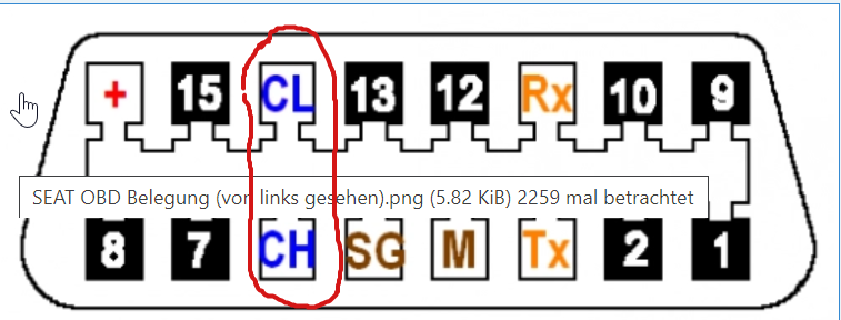

Hmm, mein Kabel ist entweder nicht Ordnung oder ich hab doch was falsch angeschlossen. Ich kriege immer nur Timeouts, wenn ich versuche zu verbinden. Versuche es vielleicht an einem anderen Tag noch mal.
Ich hatte es doch richtig verstanden, dass die beiden Kabel an CAN High und CAN Low angeschlossen werden müssen, oder?

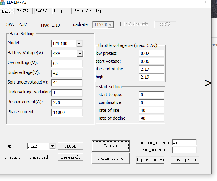

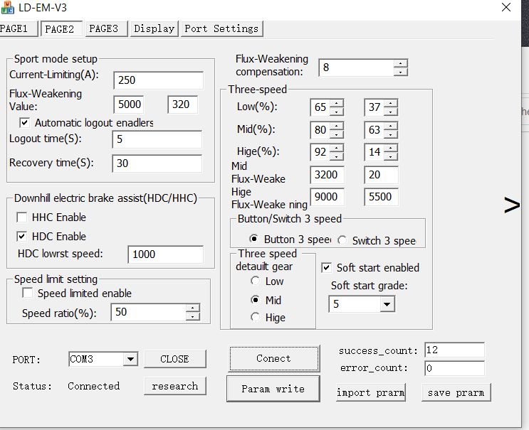

Okay, war ein Kabelbruch. Noch mal alles neu verdrahtet und hier mal meinen S01+ ausgelesen

Na, da sind ja ein paar Schippchen drauf und seltsame Abweichungen dazu.
"normal" vs "+"
busbar current 170 -> 220 A
Phase current 8700 -> 11000
Sport current limiting 230 -> 250 A
HDC lowerst speed 915 -> 1000 rpm
CITY speed limit 85 -> 80 - warum langsamer? (P.S. Rudi erklärt es ein paar Beiträge später)
ECO speed limit 70 -> 65 - warum langsamer?

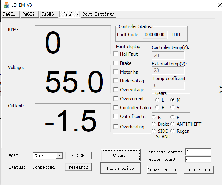

"Hige(%)" 100 -> 92 - erst dachte ich "ok, die benutzen hier den H-Gang für Sport und Sport als Boost, aber dafür wäre der Maximalstrom in "Hige" (14% von 250) = 35A lächerlich, damit fährt der Roller keine 50. Also wird wohl auch beim "+" die Gangwahl bei L, M und S sein (könntest Du gelegentlich mal im DISPLAY-Tab verifzieren).
Die "Soft undervoltage" entspricht mit 44 V wiederum meinem ursprünglichen Setup, während gmarg und Rudi Ratlos dort 46 V haben.
Jedenfalls sind die Stromgrenzen erwartungsgemäß höher gesetzt, aber eben noch mehr von den Empfehlungen des Herstellers für den EM150-2SP entfernt.
Und auch wieder der gehabte bekannte Fehler in der Controller-ID: "EM-100". SW- und HW-Version sind identisch.
Mehr Rätsel als Lösungen...

Kann bestätigen, dass die Gangwahl L, M und S ist. Was schade ist, weil man den default Gang nur auf L, M oder H einstellen kann und ich ihn gerne auf Sport hätte. Naja egal, muss ich halt weiter ein mal auf die Mode Taste drücken wenn ich los fahre.
