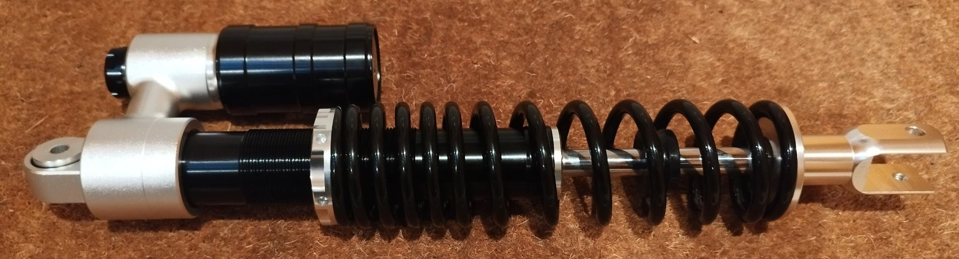

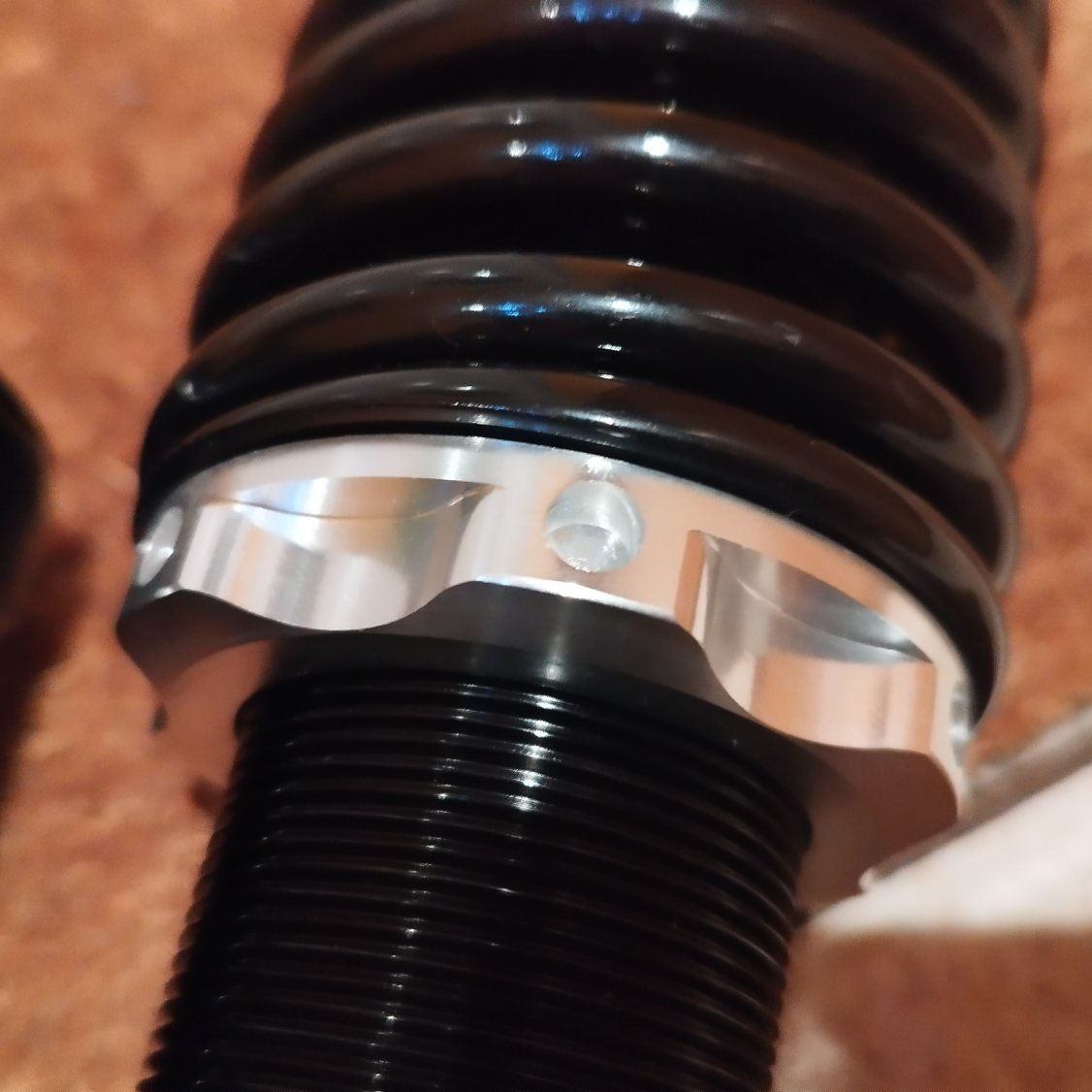

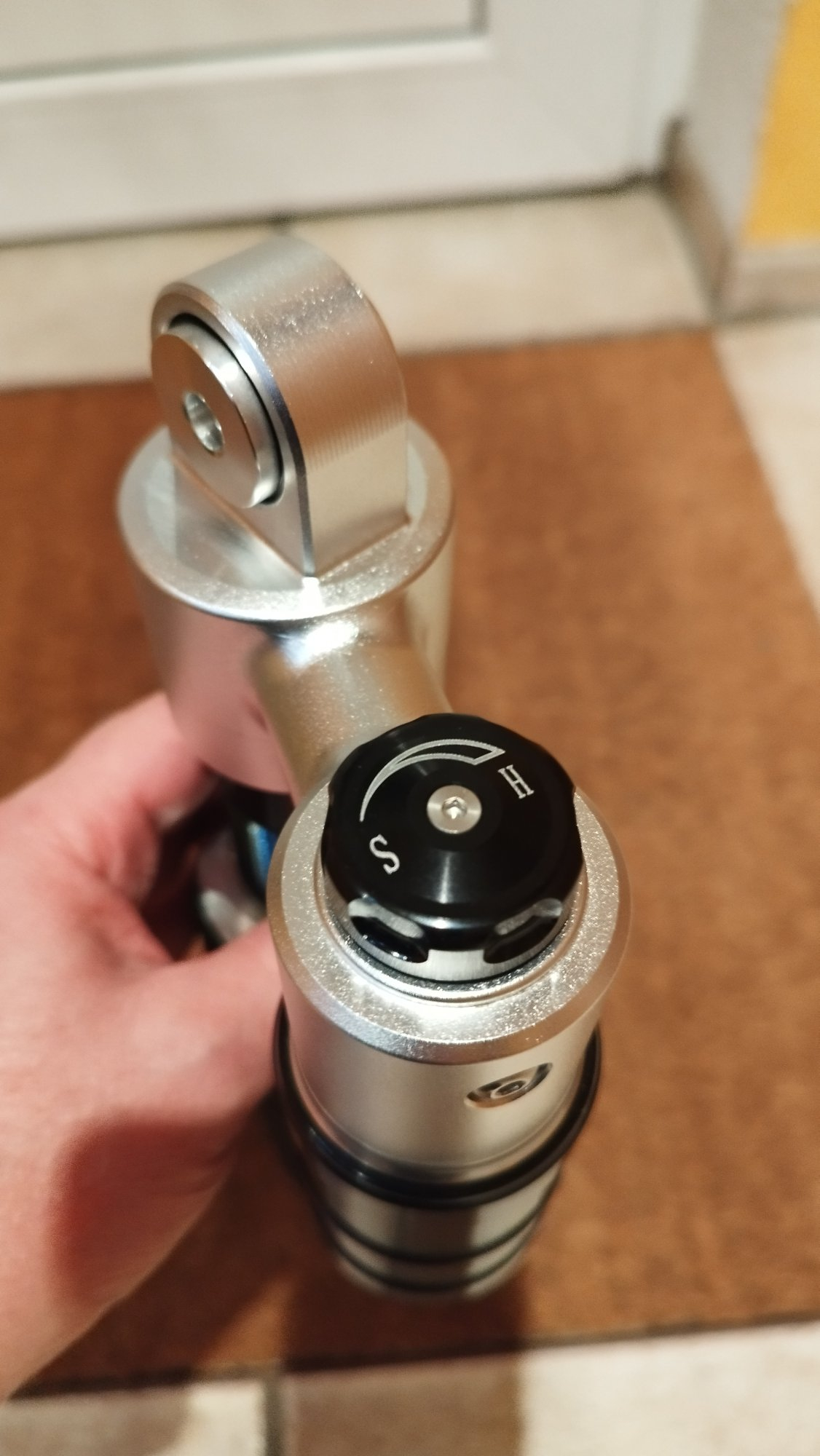

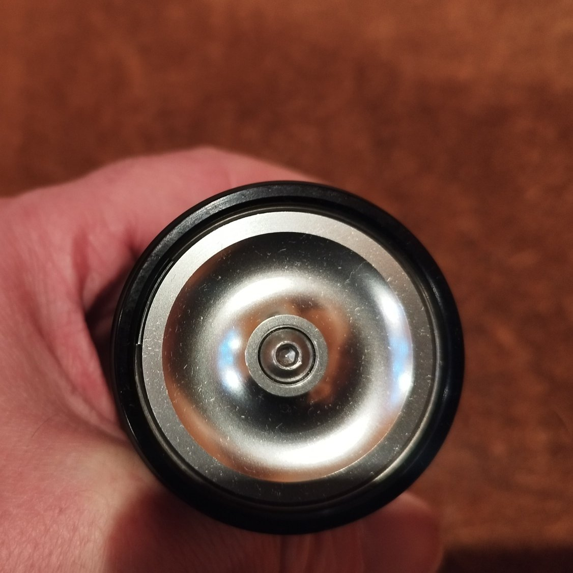

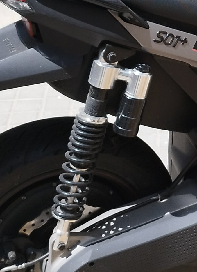

Die Herkunft der Teile scheint nachvollziehbar. In diesem Zusammenhang aufmerksam geworden: Es scheint zumindest zwei Bauformen des hinteren Stoßdämpfers zu geben, eines findet man weiter oben hier. Ich hatte das erst für eine billige Kopie gehalten, aber unwahrscheinlich. Gefundene Unterschiede (allermeiste Presse-Fotos etc / Zweitversion):
- oben: Overflächenfinish anders (glatt, gedreht / gußrau)
- Härteversteller Beschriftung anders, 15 / 22 Klicks
- Stellring Federvorspannung Doppelring / ein breiter Ring mit Sicherungs-Inbusmade
- Typschild hinter der Feder zu erkennen / kein Typschild
- Anschlagsdämpfer gelb / schwarz
- untere Gabel vom Aussehen her angeschweißter Bügel / Druckgußformteil
Dieses Foto habe ich Mitte 2023 an einem S01+ in Badalona (bei Barcelona) gemacht. Es zeigt genau die Vesion, die aktuell (Dez.'23) bei KA verkauft wird. edit 3/24: Ein neuer S01+ bei meinem Werkstatthändler hat genau den gleichen eingebaut.
Falls da weitere Infos bekannt sind: bitte gern!
Der SEAT Mo Performance hat zumindest auf allen Pressefotos ein völlig anderes Teil (Oehlin?), zudem ist er anders eingebaut.

Unterschiede habe ich verbal schon erklärt. Ich hänge hier mal die "Ankunftsbilder" von meinem ran.
P.S.: Link zwei Beiträge weiter oben ergänzt zum "Original S01+" in diesem Thread.
