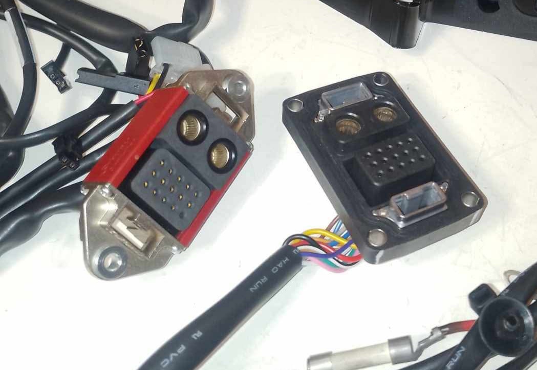

Hochstrom-Kontakt am Akku verschmort

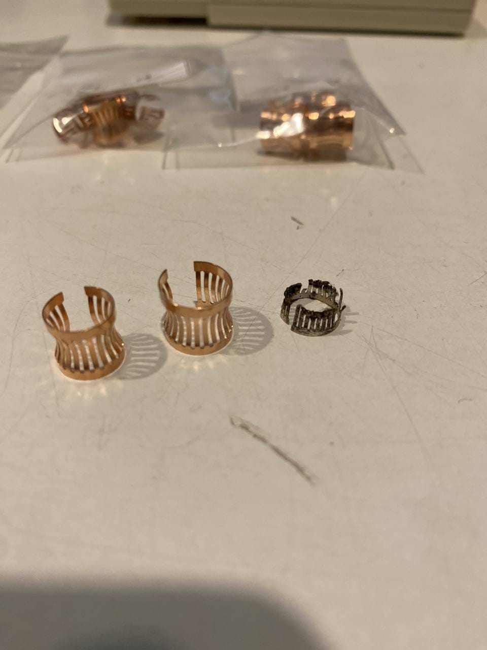

Ich hab bei mir genau das selbe Problem mit dem verbrannten Kontakt. Bin gespannt ob wir hier zu einer Lösung des Problems kommen.
Seat will ja alleine für den Kabelsatz über 700€ haben. Von dem Kontakt an der Batterie noch ganz zu schweigen...

Es gibt auch diese Lösung. Größe 10,4xD9x12

Könnte man an der Batterie auch nur die Buchse wechseln?

Hast du davon 95 Stück bestellt?

Nein, aber wir sprechen auf Facebook darüber und anscheinend funktioniert es.

Ich wäre auf jeden Fall interessiert daran.

Ich hab jetzt übrigens 10 Kronenfedern aus Italien bekommen und es hat prima geklappt. Ich musste zwar 2 Segmente wegschneiden aber ansonsten passen die.
Ich hätte also noch welche abzugeben falls jemand interesse hat.

Gibt es schon Erfahrungswerte? Wie lange fährst du mit den reparierten Kontakten? Anyway, gut zu wissen, dass es generell eine Lösung gibt. Das beruhigt.
