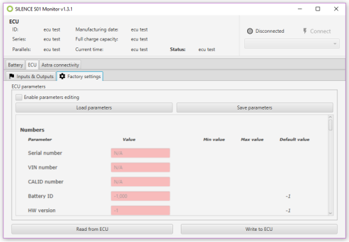

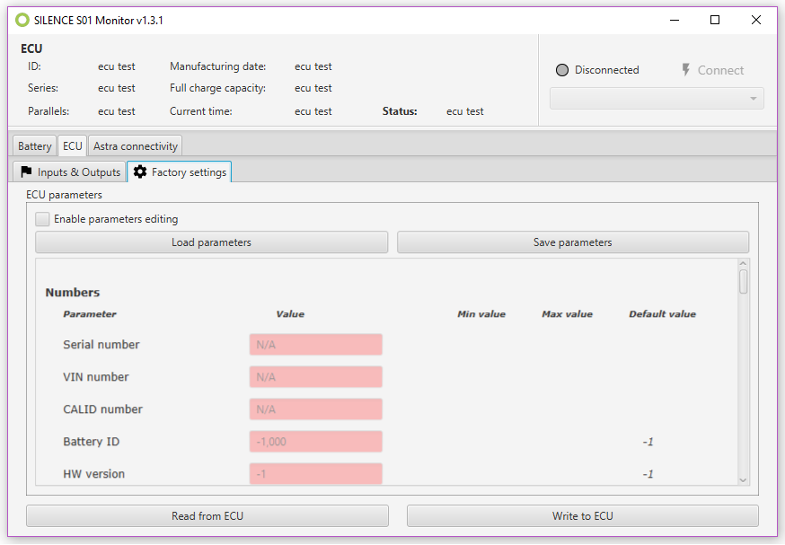

Motorsteuergerät? Das ist in deinem Fall der Votol-Controller, und dort ist keine VIN hinterlegt.
In der "ECU" ist zwar die VIN gespeichert, kann aber durch jeden autorisierten Händler mit der zugehörigen Software parametrisiert werden.
