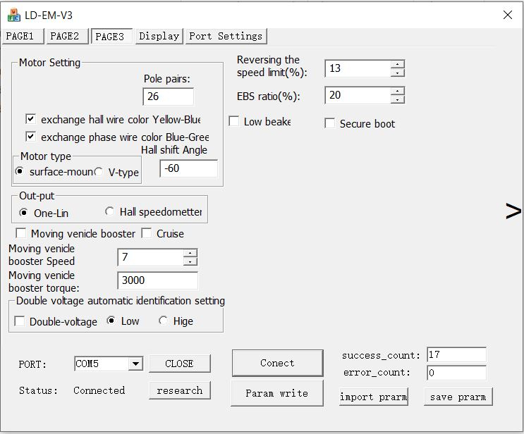

In meinem Link heißt es schon mit Dosen bus. Dennoch ist es nicht ganz eindeutig, was man bekommt. Des Weiteren ist es wichtig, dass man die Ausführung für hub motor bestellt.

"485" bedeutet RS-485 oder EIA-485, was eine asynchrone serielle Schnittstelle ist, also genau KEIN CAN-Bus.
Nein.
Und falls man doch aus Versehen "mid-drive" bestellt, kann man das ganz einfach ändern: Motor type "surface-mount" ist der Radnaben (Hub-) Motor, "V-type" ist der Mittelmotor.
Gruß Rudi.
