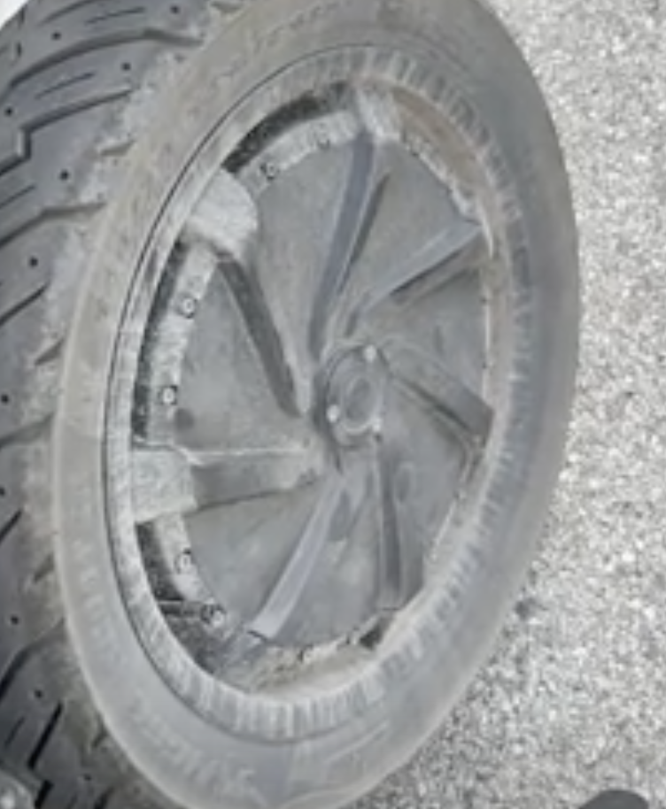

Im letzten Video ist der Schraubdeckel für den Encoder auf der Motorachse zu erkennen?
Den gibt es doch eigentlich nur bei den Sevcon Modellen?

Ich meine, es hat schon jemand anderes mal mit Votol geschrieben, dass er trotzdem diesen Deckel hat.
Soll heißen, alle mit Sevcon haben sicher den Deckel (weil da der sin/cos encoder mit Magnet drunter ist), aber nicht alle mit Deckel sind automatisch Sevcon.
@SpeedCore schreibt hier viewtopic.php?p=306618#p306618, dass er einen Votol hat. Aber vielleicht kann er das am besten selber noch mal bestätigen.
Patrick

patba hat geschrieben:
Do 20. Jun 2024, 18:07
OK, dann habe ich wieder was dazu gelernt. Vermutlich hast du mit dem Votol recht.
Immerhin ist das Prüfen der Hallsensoren und auslesen des Controllers einfacher. Der Sevcon bräuchte meinses Wissens das sauteure Ixxat Can-USB Interface.
