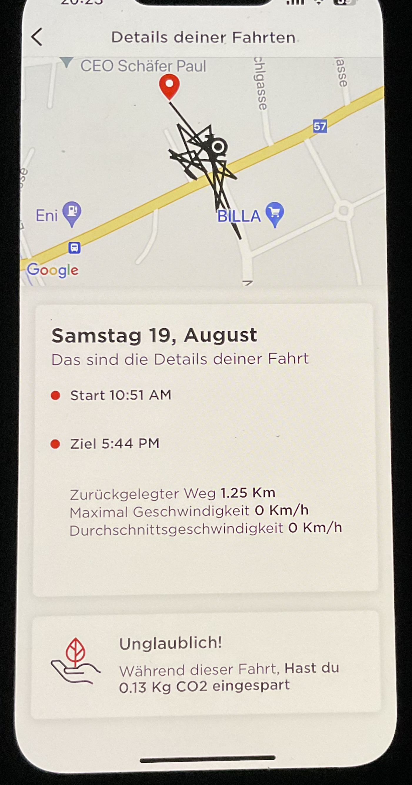

Hi für alle die es interessiert was das Modul so alles von alleine kann vorausgesetzt es funktioniert!
Ist gestern passiert beim laden ! Ist alleine gefahren!
Lg Manfred 77
patba
Beiträge: 1084
Roller: Silence S01
PLZ: 93***
Re: Verbindung via Telemetriemodul zur Silence S01+ schlägt fehlt
Beitrag von patba »
Kommt öfter vor. Auch bei mir, und haben auch andere hier schon berichtet. Allerdings längst nicht bei jedem Ladevorgang.
Was ich mich dabei frage: wie wird überhaupt erkannt, wann eine Fahrt stattfindet? Diese Frage hatten wir neulich in einem anderen Kontext (zerstückelte Aufzeichnungen) schon mal. Anscheinend ist "Zündung an" keine Voraussetzung dafür.
Auch noch interessant in dem Kontext: ich hatte 1x bei einem Anhängertransport eine Meldung in der Art "Fahrzeug wird unberechtigt bewegt", bei weiteren Transporten aber nicht.
