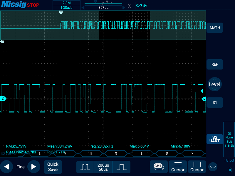

Yep, wie erwartet: Die Pegel am RS-232 des Silence liegen bei -6V (Ruhepegel) und +6V, symmetrisch zu 0V.
Abgegriffen mit dem nackten Tastkopf direkt an der OBD-Buchse. Und der oben verlinkte "Digitus" arbeitet einwandfrei, ebenso wie mein etwas rundlicherer FTDI-Adapter. Diese Dinger habe ich sowieso hier, um mit älteren Geräten mit RS-232-Schnittstelle überhaupt noch kommunizieren zu können.
Achtet noch auf "FT" - die Variante mit FTDI-Chipsatz kostet aktuell 14 Euro, der mit dem PL2303-Chipsatz ist 5 Euro billiger, aber ich habe öfter schlechte Erfahrungen damit gemacht, ich empfehle ausdrücklich die FTDI.
Bei der Gelegenheit gleich mal kontrolliert: noch immer "$STIM 10,0", d.h. alle 10 Minuten wäre ein Report abzusetzen...
