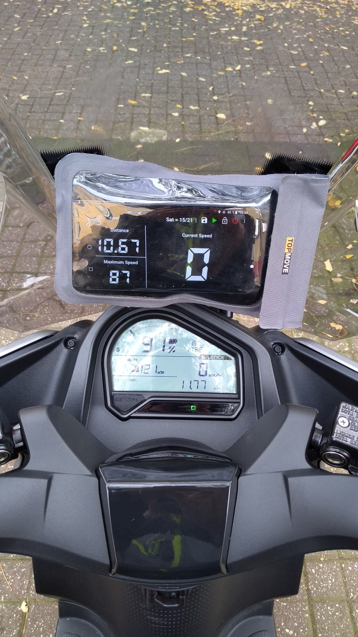

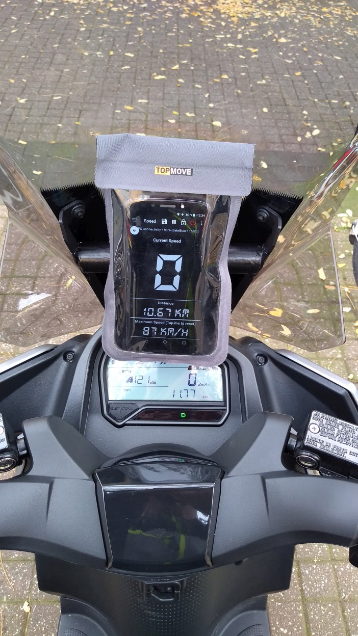

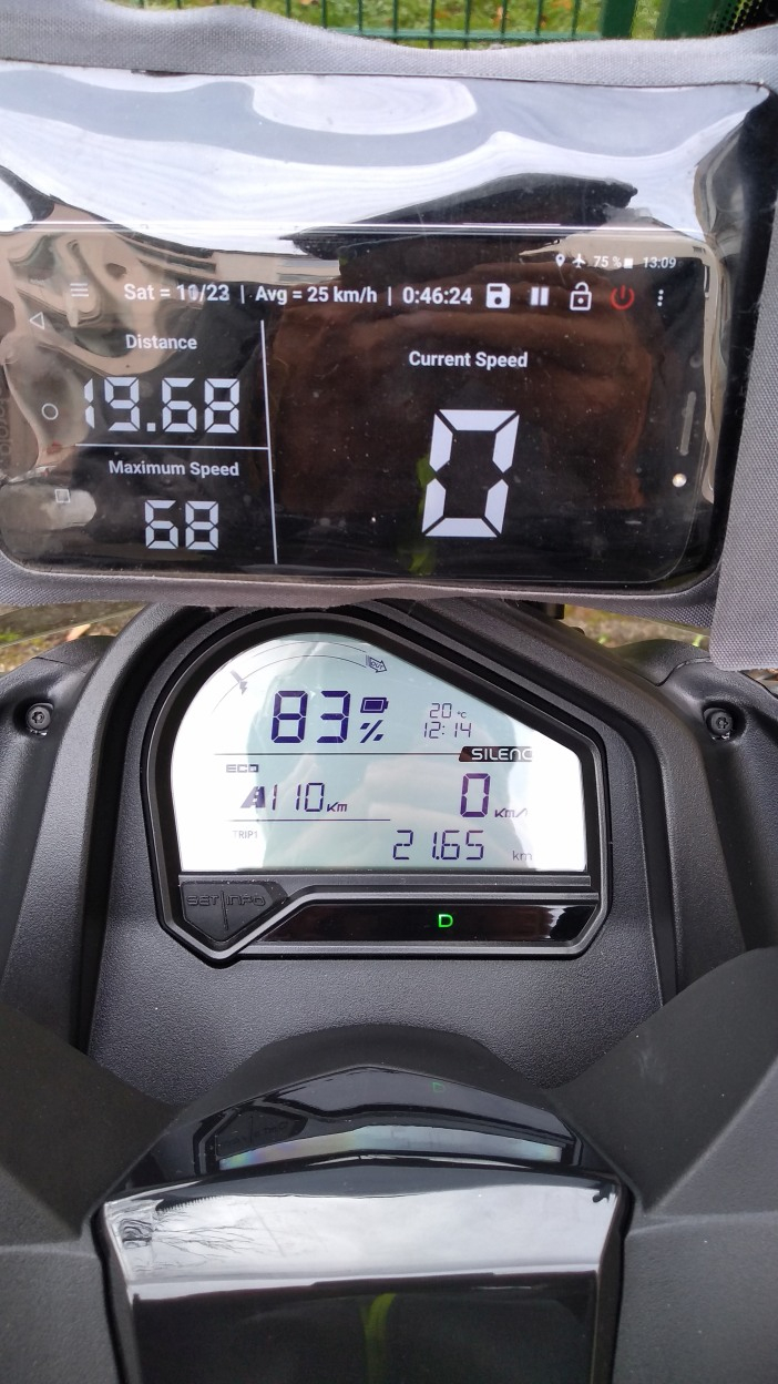

Hier der Bericht vom ersten Test. 19,68 Km quer durch Köln - Passt, wackelt und hat Luft. Hoch und Querkannt voller Lenkereinschlag möglich - Querkant ist es schöner und die Drehmomente dürften sehr übersichtlich sein. Das hält so ewig. Hier die Bilder
Ein Video drehe ich vielleicht auch noch

Oh, was issn das für ne schöne App auf dem Display?

Dergestalt gibt es in den AppStores manches.
Allerdings möchte ich
@e-babe vorwarnen: Sonne/Hitze und Smartphone unter Folie vertragen sich nicht

YOLO hat geschrieben:
Sa 29. Okt 2022, 13:37
Es handelt sich um diese App (https://play.google.com/store/apps/deta ... l=de&gl=US )
Was mich überzeugt hat:
1. funktioniert im OFFLINE Modus (dann kommt auch keine Werbung! :-))
2. dauert weniger als 20 Sekunden um GPS zu verbinden, andere Geschwindigkeitsmesser Apps brauchen 2-3 Minuten.
Nutze dafür ein altes Smartphone ohne Simkarte.

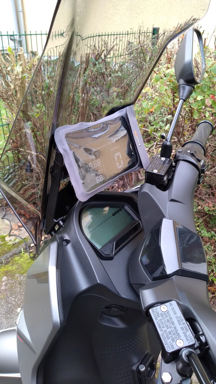

Bin gestern auch noch knapp 80 km mit Hand-Navigation (Smartphone mit Simkarte, Google-Maps, Routenoption: Autobahn vermeiden) von Köln nach Bonn und zurück gefahren. Querformat und im Hellen hin und Nachts zurück. Was mir gut gefällt ist die hohe, mittige Position. Mit meiner Gleitsichtbrille perfekt zu lesen, ohne den Kopf senken zu müssen.
So - genug Werbung für die hohe Scheibe und eine Navihalterung zwischen den Metallstreben möglichst weit oben.

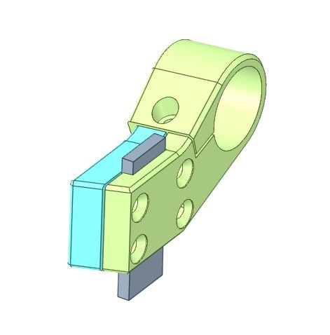

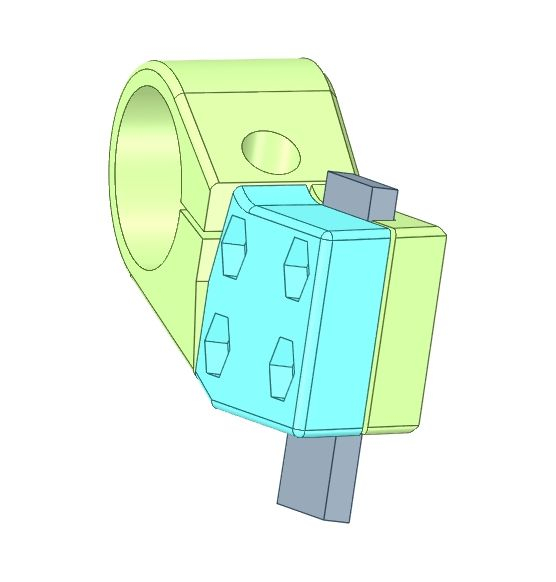

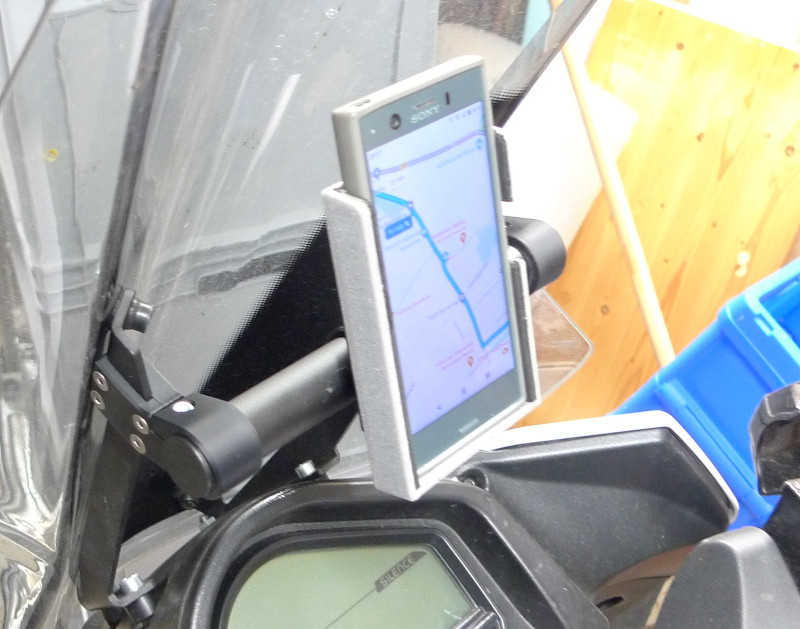

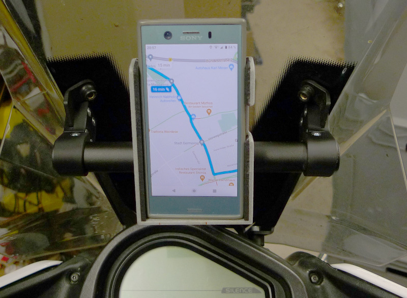

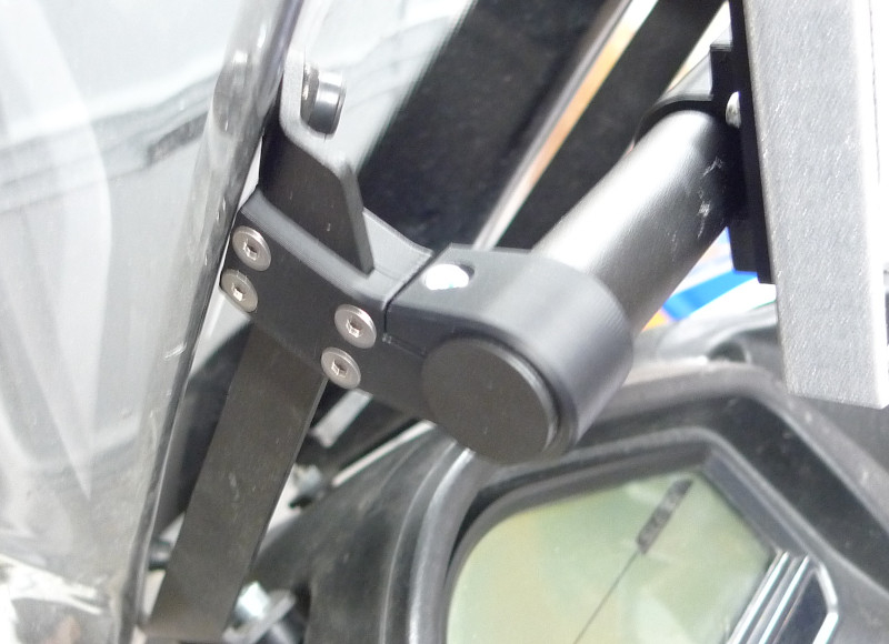

So, jetzt habe ich auch so einen Besenstiel, aber aus Metall.
Das Handy / Navi ist optimal im Blickfeld, vor Regen und übermäßiger Sonnenbestrahlung geschützt. Hochformat und Querformat möglich. Die Stange ist mit den beiden Klemmen richtig stabil, bewegt sich kein bisschen. Keine Vibrationen. Ich denke, das ist die ideale Anbringung fürs Handy.
Die Halter sind 3D-gedruckt, das Rohr ist von einem Lenker-Extender für Fahrräder oder Motorräder (z.B. ebay oder Amazon), 200 mm lang mit 22,0 mm Durchmesser, schwarz beschichtet (nur das Rohr wird verwendet).
An Schrauben werden benötigt: 8 Senkkopfschrauben M4 x 16 mm, 8 Muttern M4, 2 Zylinderkopfschrauben M4 x 20 mm, 2 Stop-Muttern M4.
Gedruckt mit ASA-Filament bei 0,2 mm Schichthöhe und 80 % Dichte. Für die rechte Seite die STL-Datei im Slicer spiegeln.
STL-Dateien sind hier: https://www.printables.com/de/model/332 ... mo-electri
Edit 12.12.22:
Es gibt noch eine zweite Version für die Nutzung mit Handprotektoren. Dabei sind Rohr und Halterung ein paar Zentimeter höher angebracht.
Zuletzt geändert von Goto Dengo am Sa 17. Dez 2022, 02:36, insgesamt 3-mal geändert.

Wow, so kann man es auch machen.....sehr gut...
