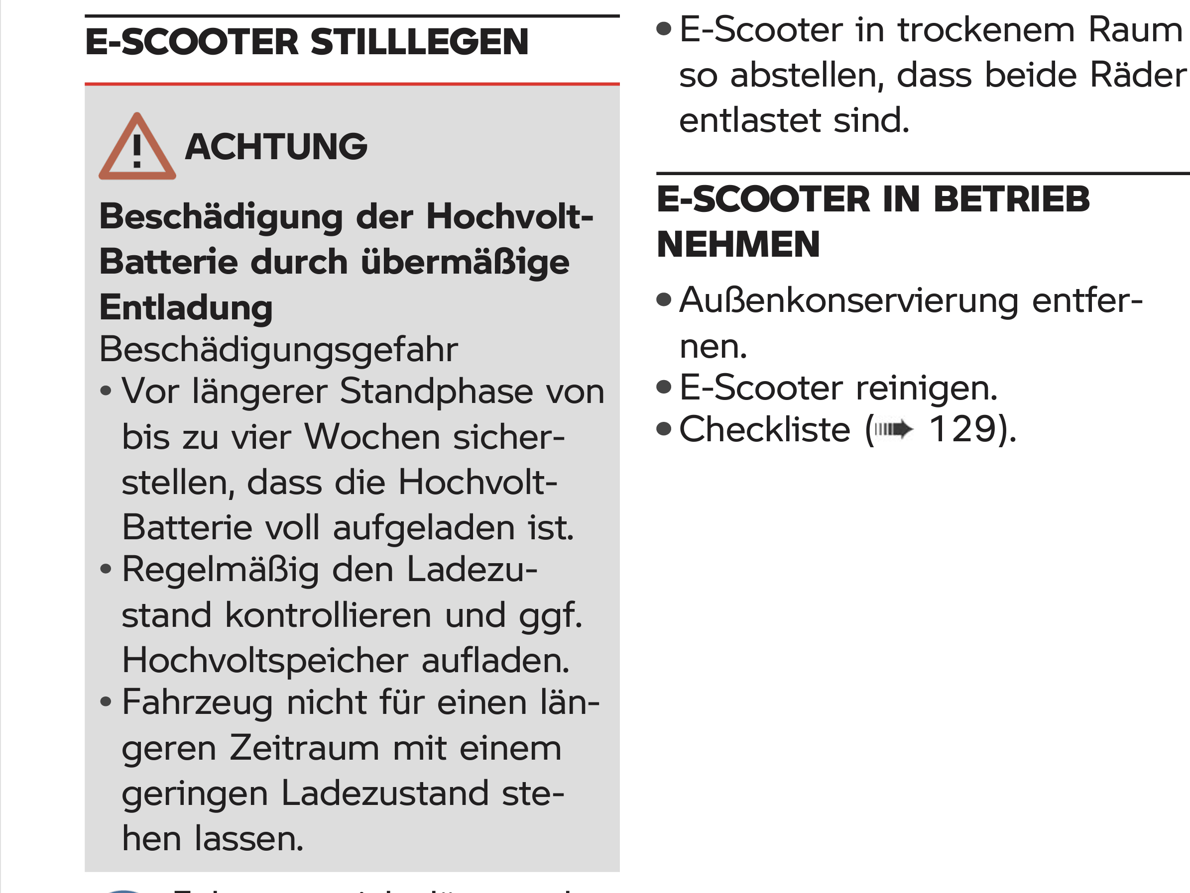

Doch, die BDA vom BMW CE 04…Niemand hat hier geschrieben, dass der Akku im Winter auf 100% aufgeladen werden soll

Wenn ich einmal im Monat auf 100% laden "muss", dann stünde der Silence von Nov - Februar/März bei 100% rum.
Wer hat das gesagt? Die Silence Garantiebedingungen

Wenn’s dir jetzt besser geht, freut mich das ungemein - bei deiner Ausdrucksweise steht für mich außer Frage, wer hier wen „anpöbelt“yakamoto hat geschrieben: ↑Di 20. Dez 2022, 09:12Jo, sorry aber du bist das beste BEISPIEL für die "Pöbler" hier im Forum, die Aussagen aus dem Zusammenhang ziehen und dann unvollständig "bepöbeln"![]()
Wenn du (m)einen Text schon zitieren möchtest, dann bitte komplett!!!
Der Text besteht aus UND-verbundenen Satzteilen![]()
Wenn BMW tatsächlich meinen Text 1:1 in den Garantiebedingungen hat, dann werden die jeden Akku, egal ob nach 8 oder 88 Jahren alt / 1km oder 1 Mio km gefahren auf GARANTIE ersetzen müssen. Warum? Versuche meinen kurzen Text einmal im Ganzen zu lesen und zu verstehen...![]()
Das wäre dann vorgeschribener AkkuMord von BMW Garantiebedingungen![]()
PS: Auch Silence Garantiebedingungen beziehen sich auf ein genutztes Fahrzeug. Wenn das Fahrzeug ungenutzt länger steht oder Eingelagert wird, ist der Akku NICHT dauerhaft bei 100% zu halten! Das Thema 100% bezieht sich auf das Balancieren eines genutzten Fahrakkus, nicht auf einen Eingelagerten![]()
Und genau dieser Unsinn wurde vom Vorredner ins Forum "gepöbelt" - weil der scheinbar auch Probleme mit dem Verstehen von ganzen Texten hat und englische Studien nicht verstehen kann!
Hat scheinbar nur die lustigen bunten BILDer in der Studie angeschaut und versucht zu denken...![]()
Sorry, aber das musste mal raus![]()
Im Übrigen, hier zum Genießen auszugsweise aus der BDA des CE:
Zitat BDA CE 04:
