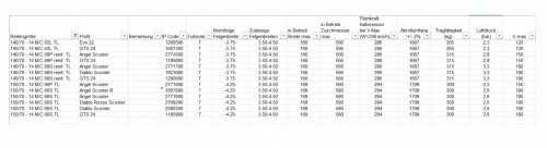

Wenn ich es richtig verstanden habe, klemmt es ja nur an 66 vs 68 Tragfähigkeit...
Und jeder TÜVler wird verstehen, dass mit zwei Leuten drauf das Fahrzeug weit von einem Wheelie entfernt ist;)
Also sollten die paar Kilo, die der Hinterreifen dann unter dem Gesamtgewicht für BEIDE Räder ist, nichts ausmachen.
Ich vermute, Silence hat sich einfach einen Reifen ausgesucht und den gab's halt nur in 68P, also hat man die Specs einfach genommen...

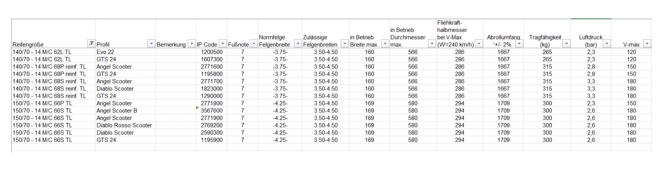

Heute habe ich Pirelli angeschrieben um die möglichen Felgenbreiten für den Reifen zu erfragen und prompt Antwort erhalten:
Sollte passen :)

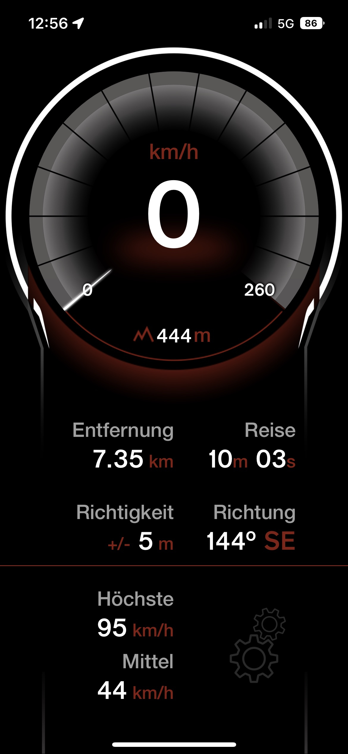

PS: habe auf dem Weg zum TÜV (kurzes Stück Landstraße) die angepriesenen 95Km/h kurzzeitig erreicht. Danach pendelt er sich jedoch so bei 90-92Km/h ein.
