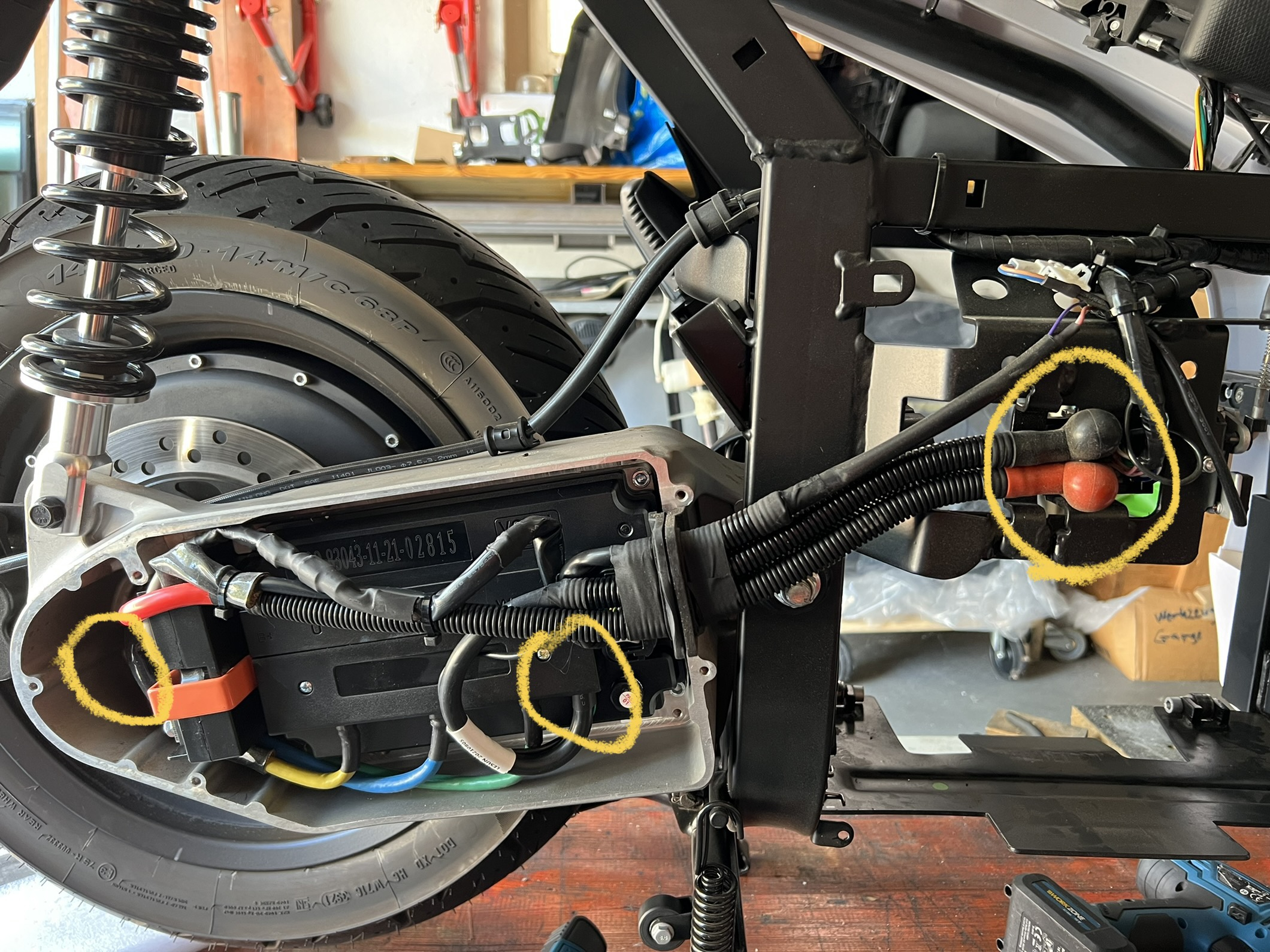

Und direkt an die fette Leitung will ich es nicht hängen. Wäre auch nur direkt an den dicken Kupferstift-Verschraubungen (die in den Akku gehen) möglich; die nächste Möglichkeit wäre ganz hinten (+) direkt am Motor-Eingang. Zudem dann 1x Kabel hin- und her wieder nach vorne, das wäre Blödsinn. Die Stromverbindung direkt am Akku-Stecker lasse ich mal besser wie sie ist. Ist eh schon so halbgar von Silence isoliert, mit den 1€ Schlabber-Gummikappen, die sich nicht mal richtig drüberstülpen lassen, wegehn dem zu engen Trennsteg zwischen den Polen.

Habe dort Minus abgegriffen wo der eingebaute DC Wandler das auch herholt / selbes Kabel. Ich weiss dass der Roller keine (klassische) Karosseriemasse hat.
Wollte nur anmerken dass man die "Hochvoltleitung" nur regulär direkt am Akku-Übergabepunkt oder (+) direkt am Motor und (-) ganz rechts am Votol abgreifen könnte. Siehe gelbe Kreise.
