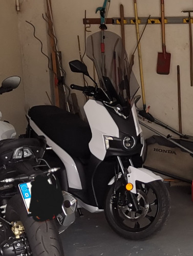

Mit dem großen Schild sieht er auch wesentlich "erwachsener" aus.

Gibt es zu einem Schild zwecks Erhöhung der Sicherheit auch Befestigungen die bei einem Sturz eben dieses Schild loslassen? Ich denke dass man sich daran gut verletzen kann... natürlich auch schon bei dem kleinen Windschild.

Die mit Kugelköpfen angebrachten Windschilder von MRA klappen im Zweifel weg, statt sich in einen reinzubohren, in einem solchen Fall. Dafür muss man nach jedem Umfallen das Windschild wieder korrekt ausrichten, denn nur genau richtig eingestellt erfüllt es seinen Zweck vollständig, nämlich wirkungsvoller Windschutz, ohne massive Lärmerhöhung durch Verwirblungen.

Die Befestigungen des offiziellen großen Silence/SEAT-Schildes bestehen aus zwei Bügeln mit vier Löchern, in die kleine Gummipuffer mit Gewinde gesteckt werden. Die Schrauben des Schildes spreizen diese leicht auf, so dass sie festklemmen. Das ist dann fest genug für die Fahrt, hat aber genug Luft für Bewegung (Vibration, Wärmedehnung etc) dürfte aber bei einem Aufprall mit etwas mehr Kraft einfach herausrutschen oder -reißen. Ich halte das für sicher.

Ich auch... geniale Besfestigungsmethode m.E.
