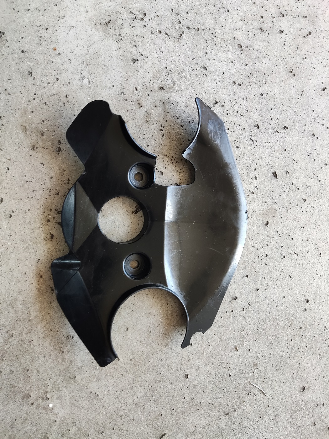

Das ist aber nur 0,15 mm dick. Der Kotflügel ist innen nicht ganz glatt, das würde nicht halten. Zuwenig Kontaktstellen. Eine dickere Version (1 mm, 3M VHB 4910F) hätte ich hier, aber das ist mir alles zu weich. Der Kleber soll lediglich nicht absplittern, wenn sich der Spritzschutz bewegt.
Ich habe die Kleberei jetzt erstmal aufgeschoben und das Ding einfach mit drei Schrauben angeschraubt (selbstsichernde Muttern). Werde das ein paar Wochen testen und, wenn es sich bewährt, die STL-Datei veröffentlichen.

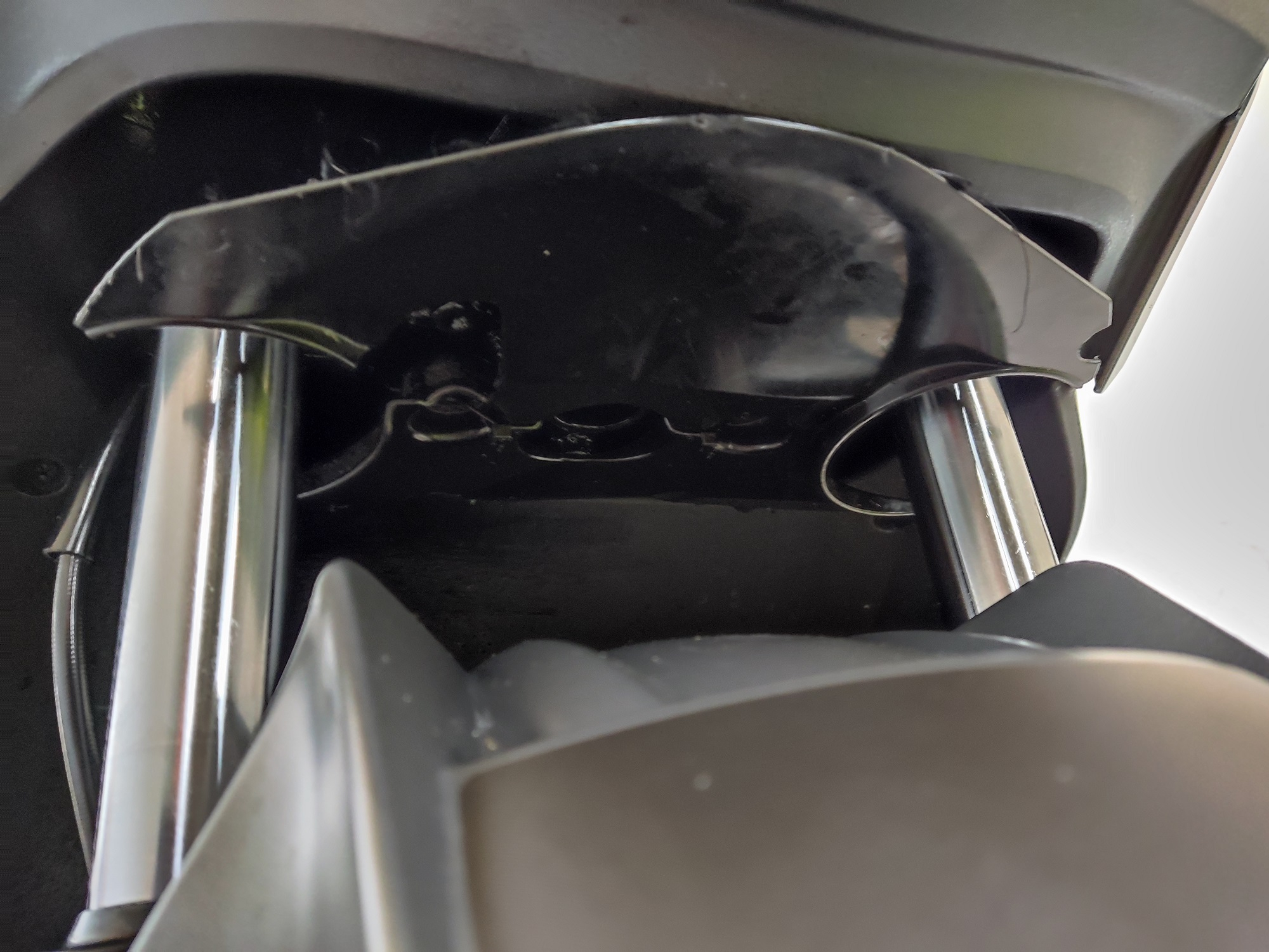

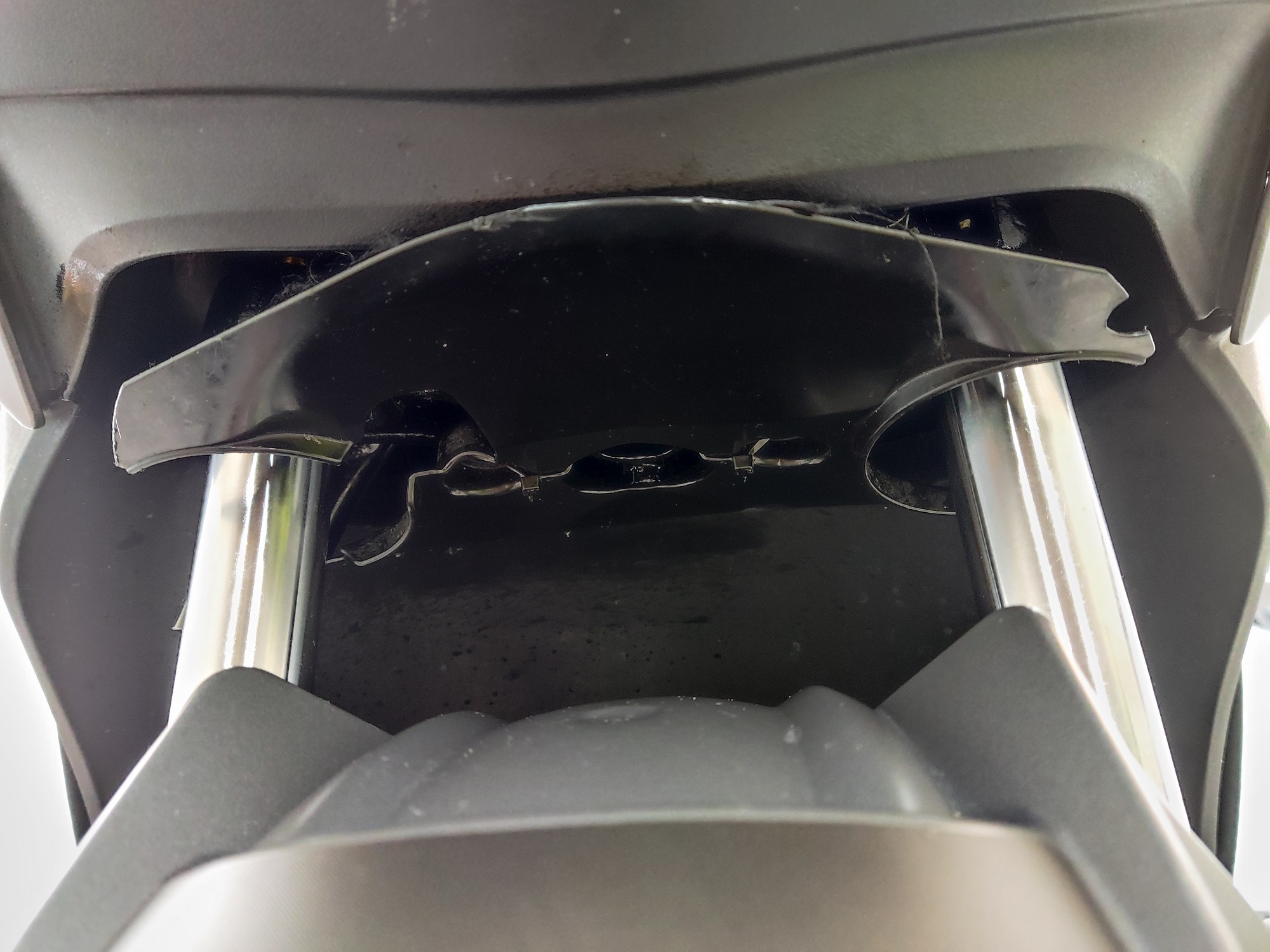

da ich einen japanischen Sportler (1000er GSXR) besitze und mein Ego es trotzdem zulässt einen Elektroroller zufahren bin ich auf folgende Idee gekommen. Wie einige vielleicht Wissen sind japanische Motorräder sehr langlebig, das hat viele verschiedene Gründe. Ich habe mir deswegen einen etwas anderen Gabelbrückenschutz/Lenkkopflagerschutz gebaut. Diese ist jetzt mit schwarzen Kabelbindern unauffällig befestigt. Es wäre sogar ohne weiteres möglich diesen an der Gabelbrücke zu verschrauben wenn Silence nicht die passenden Gewindebohrungen abbestellt hätte ;) Der Abstand der Schraubenlöcher ist identisch zu denen an meiner GSXR. Vielleicht gibt es von einem andern Bike einen noch einen besser passenden Schutz der nicht so weit nach vorne aufbaut. Wenn der Schutz sich als zielführend herausstellt werde ich mal suchen. Hier ein paar Fotos.

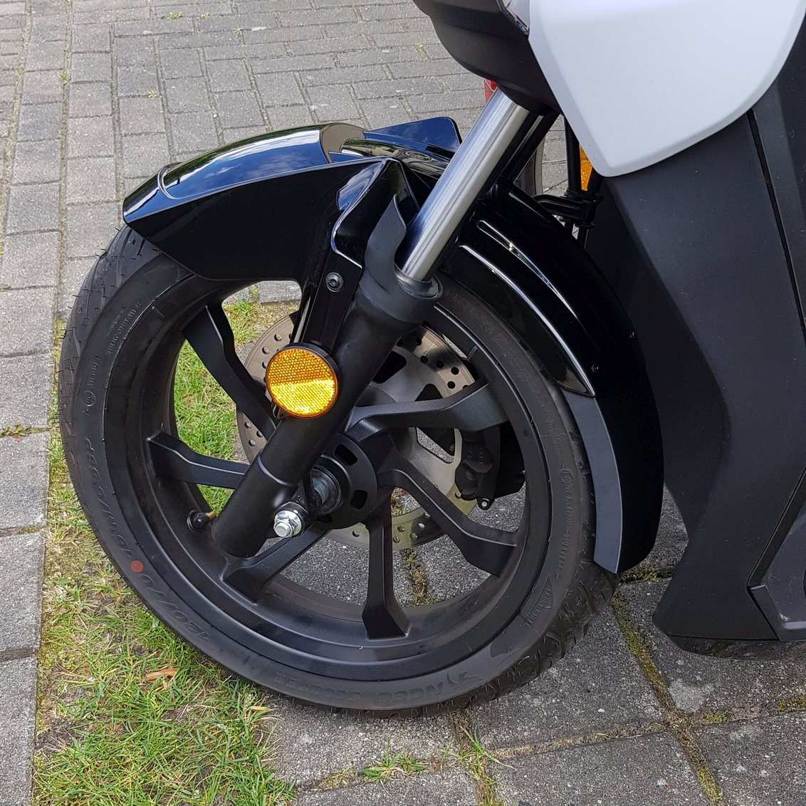

Also schwarz in Schwarz sieht das auch nicht schlecht aus:

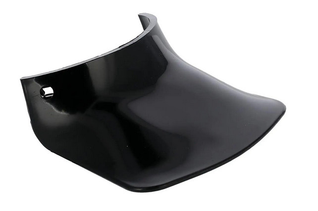

An meiner Simson war als Spritzschutz so ein Teil..
Screenshot 2022-05-30 at 21-21-43 Set 2x Schmutzfänger Schwarz - Simson S50 S51 S70.png
Geht soetwas auch mit einem 3D Drucker und der Kontour entsprechend angepasst?
