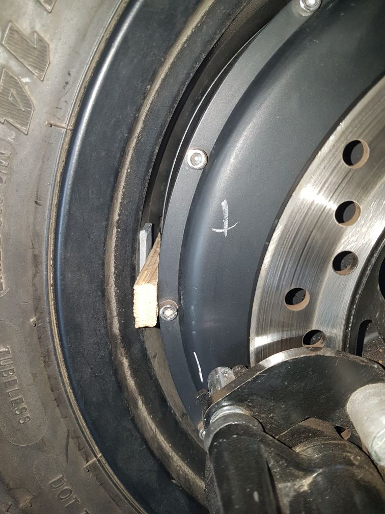

Re: Hinterrad Unwucht!
Ich habe mich durch die Diskussion hier heute auch noch mal bemüht, mein Hinterrad per "geführtem" trial-and-error auszuwuchten.
Mir ist jetzt auch klar, warum es das letzte Mal nicht geklappt hat. Man muß zumindest halbwegs die richtige Masse erwischen, sonst merkt man die Unterschiede fast nicht. Mit 15g hab ich auch diesmal keine Unterschiede bei verschiedener Position bemerkt, bei 20g dann ein wenig, bei 25g war der Unterschied dann deutlich.
So bin ich vorgegangen:
Aus Walzblei Gewichte mit ca. 10, 20, 25, 30, 40 und 50g ausgeschnitten.
Diese mit einem kleinen Holzkeil unter der Felge eingeklemmt. So lässt sich das schnell verschieben und auch das Gewicht wechseln. Siehe Bild unten.
Dann im Wechsel die Position verändert und dann wieder das Gewicht verändert und so das Ganze schrittweise optimiert. Man muß am Anfang wie schon gesagt verschiedene Gewichte durchprobieren, bis man mit einem deutliche Unterschiede je nach Position spürt.
Am Schluss konnte ich die Position auf 10-20° genau definieren und das Gewicht auf 5g genau.
Zwischen 25g und 30g war am Schluss kaum ein Unterschied, ich habe jetzt die 25g hingeklebt.
Komplett ist die Unwucht nicht weg, aber wesentlich besser als vorher.
Beim Fahren ist der Unterschied auch merkbar, v.a. bei glatter Strasse läuft der S01 jetzt noch ruhiger. Bei holperiger Strasse hat sich nicht viel verändert, da ist also das Fahrwerk und der Rahmen schuld.
Der Effekt beim Service durch Neuaufziehen des Reifens zum Eliminieren des Höhenschlags war aber wesentlich deutlicher.
Das Vorderrad hatte ich schon im Herbst ausgewuchtet (auf 2 Holzklötzen auf der Steckachse ausbalanciert), dort hatte ich 35g gebraucht.
Patrick
Patrick
