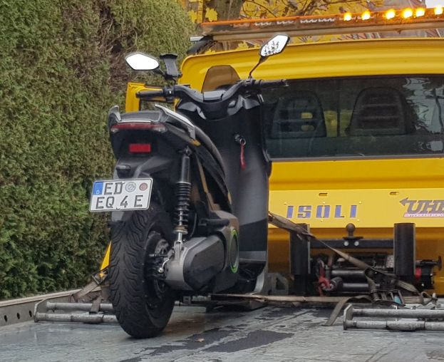

Gestern ist er abgeholt worden. (Wäre ich nicht Plus-Mitglied im ADAC, hätte der Händler ihn auch abgeholt.)
