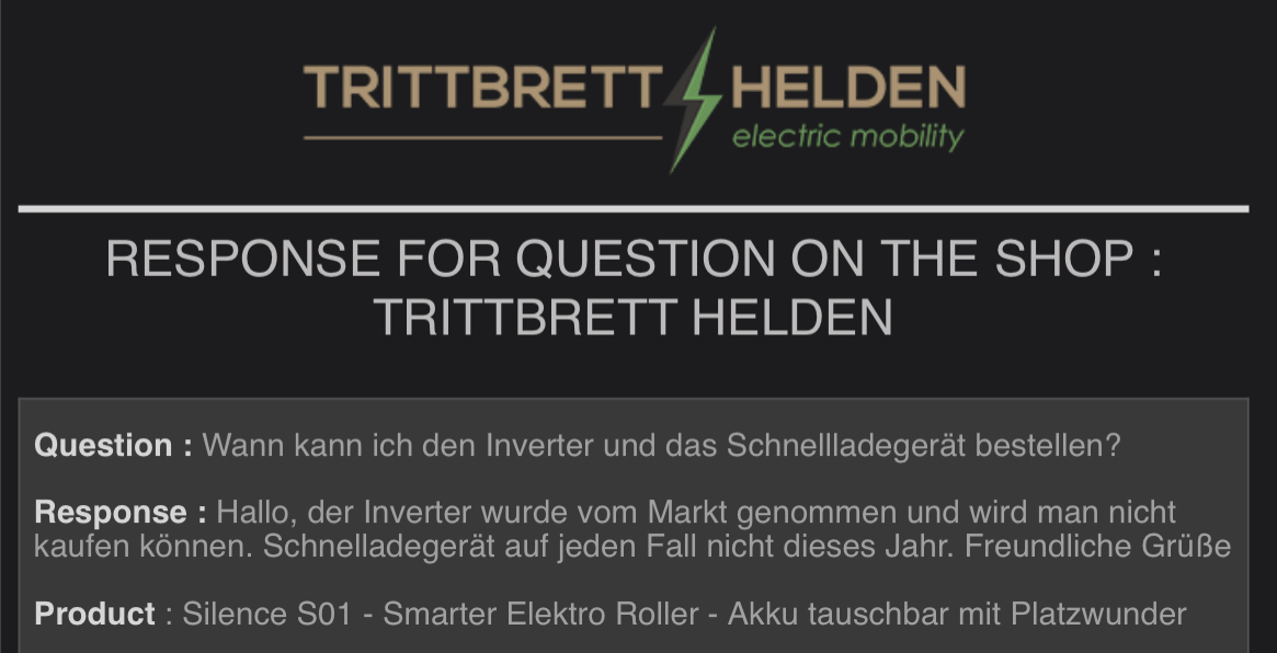

Neues vom Wechselrichter... er könnte endlich das Licht der Welt erblicken.
https://www.instagram.com/p/CQq3dukBxn_ ... _copy_link
Ronan
Ronan

Auch auf Facebook hat Silence geantwortet, dass er "demnächst" verfügbar sein soll ... mal schauen ...
									lG
Lukas
