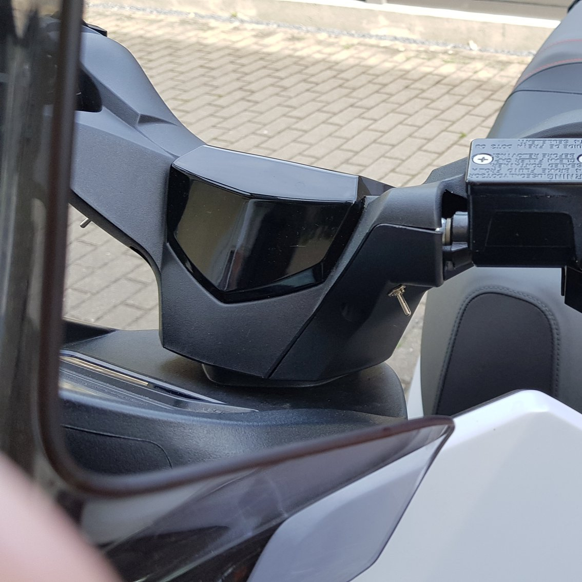

Mein MCP1525 ist inzwischen auch "im Zulauf", ich bin sehr gespannt auf die Erkenntnisse, die mir der Roller in diesen und weiteren Punkten liefern wird. Erst mal habe ich eine ganz analoge Lösung gewählt: links und rechts in die Unterseite der Lenkerverkleidung wurden zwei Kipptaster/schalter appliziert: der Schalter mit Mittelstellung und einem empirisch ermittelten Widerstand von 12k (27k waren doch zu wenig und der Piepser während der Fahrt nicht mehr wahrnehmbar) erlaubt "laut-aus-leise" des Piepsers - einfach und mit der linken Hand zu erfühlen, sonst kaum zu sehen, wassergeschützt (Regen kann nicht in die Schalter laufen). Die Umschaltmöglichkeiten sind jetzt "nervt-aus-hörbar".
Der Taster auf der anderen Seite steuert einen vom Bordnetz gespeisten Rademacher-Unterputzsender (funktioniert also nicht wenn der Roller abgestellt vor der Tür steht), mit dem ich mein Garagentor öffnen und schließen kann. Drei Stunden Schrauben, Überlegen, Löten, Kabel und Schalter aus dem Fundus, dazu noch ein umgelöter 12-V-USB-Wandler und ein versteckt verlegtes Ladekabel für das notorisch schwächelnde Händi. Damit sind die dringlichsten Dinger erst mal erledigt.
Nachtrag: hier noch eine mglw. nützliche Idee für eine mögliche intelligente Warneinrichtung: Im ersten Praxistest zeigt sich, dass eine wie von mir reduzierte Pieperlautstärke noch immer reicht, den Reihenhausnachbarn im Garten in den Wahsinn zu treiben, im praktischen Fahrverkehr dann aber ab einer bestimmten Geschwindigkeit nicht mehr wahrgenommen wird. Insofern fände ich eine direkt geschwindigkeitsabhängige Lautstärke eher sinnvoll: aus im Stehen, aber richtig laut, wenn man schon länger flotter unterwegs ist. Das geht dann wohl nur mit ein bisschen Mikroprofessor im Gepäck.
