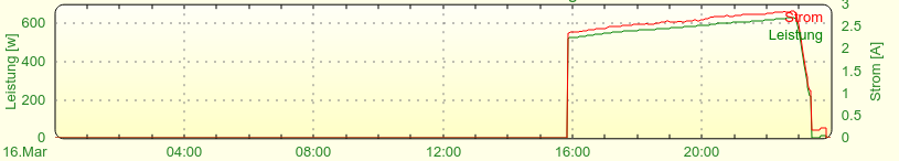

Hier eine Ladekurve für das Laden von 10 auf 100% bei T=20°C

Das Manual wurde angehängt, da steht alles drin. 5,6kWh Akku, 600W Ladeleistung.
Dann kann man sich das ausrechnen und ja, irgendwas bei 8-9h wenn der Akku komplett leer ist.
