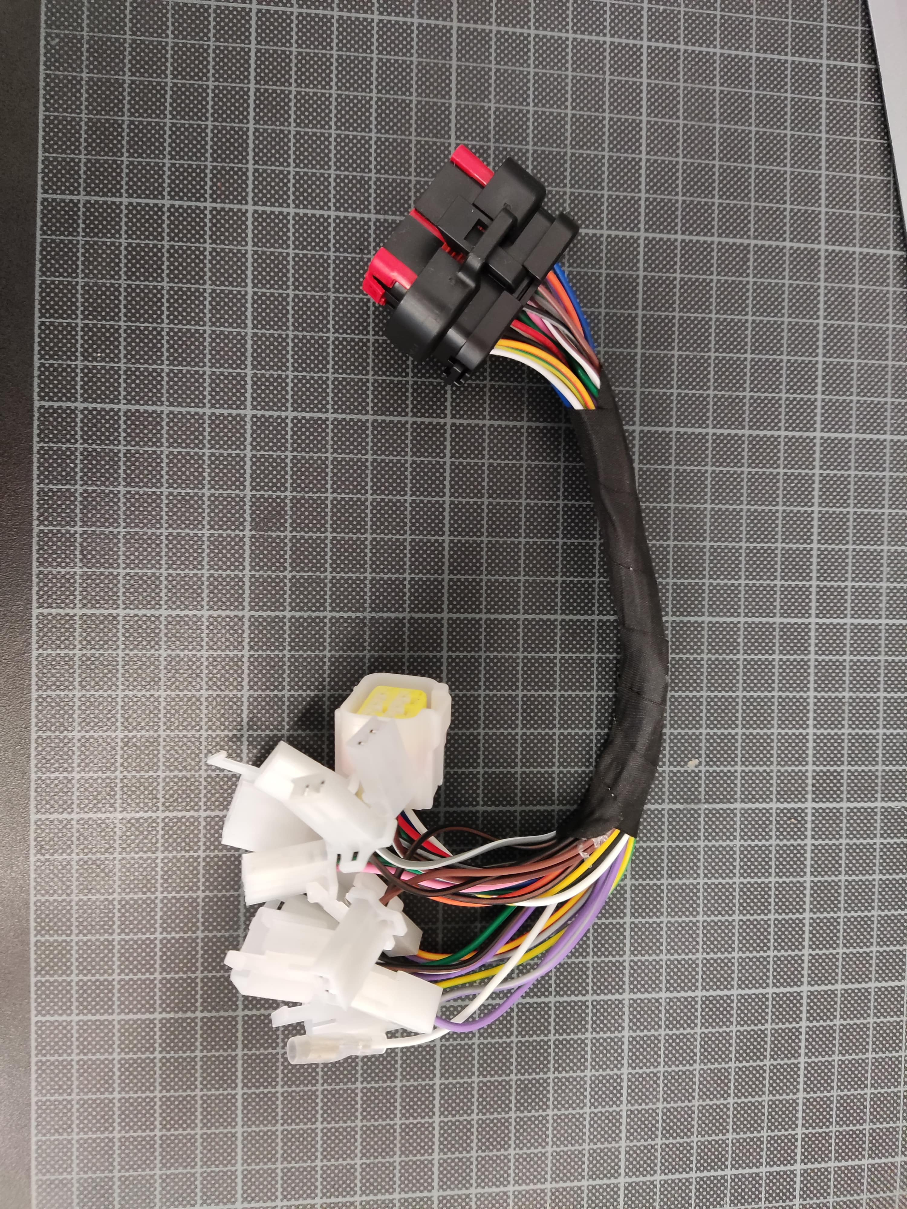

Habe da mal was für meinen Votol 150/2 besorgt.
- Beiträge: 6502
Re: Höchstgeschwindigkeit und Profil-Einstellungen
https://de.aliexpress.com/item/10050028 ... 87160%21sh
Hättest dir lieber das Parametrierkabel (CANBUS), debugging?) kaufen sollen......

Habe ich schon hier!
