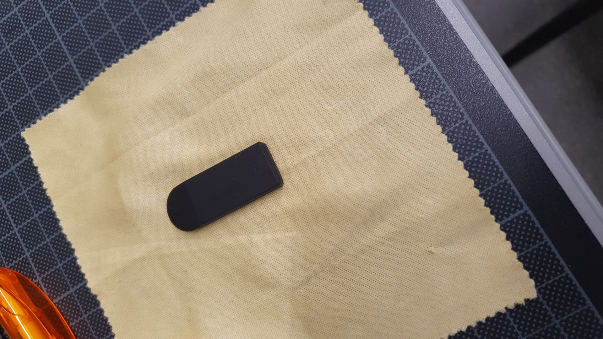

Bald mal ankleben... Danke!Goto Dengo hat geschrieben: ↑Mo 14. Feb 2022, 09:48Gerne. Wenn du schon dabei bist - ich hätte noch was Anderes: Eine Verlängerung zum Aufkleben für die zu kurze Mode-Taste am Lenker:
ModeTaster_STL.zip.bin (ist ZIP-Datei, bitte umbenennen)
Doppelklebeband 3M VHB 4910F (10x1 mm)

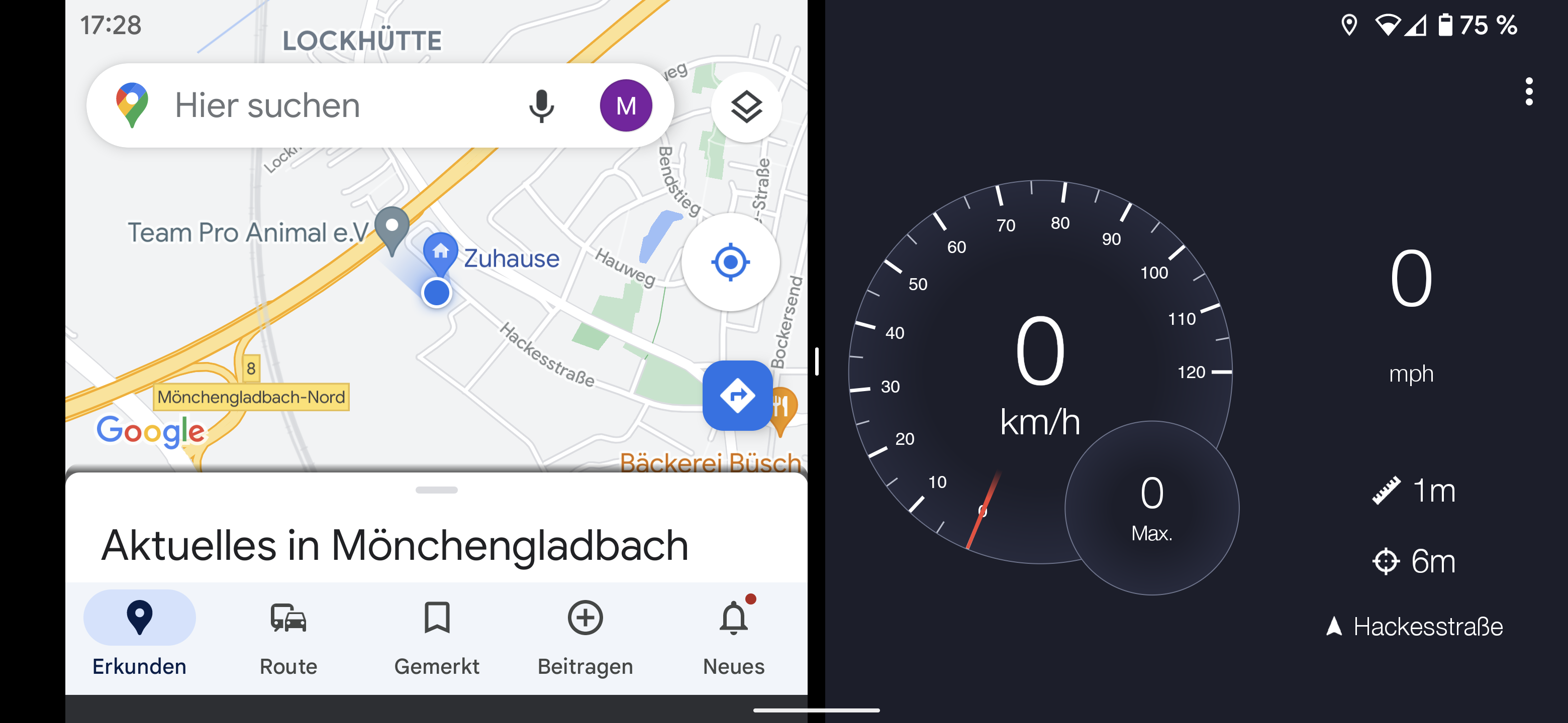

Ihr habt echt tolle Ideen.
Hast schon mal jemand über eine Tablet Halterung nachgedacht? Zumindest hinter dem großen Windschild könnte das doch Sinn machen. 7 Zoll aber ggf sogar 10 Zoll. Dann könnte man (zumindest bei neueren Android Versionen) auf einem geteilten Bildschirm einen GPS Tacho und Google Maps darstellen und noch alles gut erkennen.
Das Bild zeigt mein 6,7 Zoll Handy. Ist schon schon. Aber eher klein

Ich habe ein 77 Zoll TV anstatt Windschutzscheibe montiert
Scherz beiseite. An meine Magnethalterung sollte auch ein Tablet passen. Mir genügt aber (noch) mein 5,5“ Smartphone-Display, falls ich mal mit Navi düsen möchte.

Den Tablethalter wird man wahrscheinlich besser fertig kaufen und nur einen Adapter für den Silence S01 anfertigen. Man könnte z.B. die beiden Haltebleche für das hohe Windschild mit einem horizontalen Rohr verbinden (25 mm ⌀ Alu, schwarz lackiert). An diesem Rohr könnte dann alles befestigt werden, für das es eine Lenkerhalterung gibt. Ein Tablethalter könnte z.B. so aussehen: https://www.ebay.de/itm/383904349496 (keine Ahnung, ob dieses Modell etwas taugt). Für Spezialzwecke könnte man auch Rohrschellen verwenden.
Die Frage ist, ob die vier Schrauben der Windschildbefestigung die zusätzliche Last durch ein Tablet auf Dauer aushalten würden. Ich denke da an Kopfsteinpflaster und Schlaglöcher.
Ich habe bereits einen Handy-Halter an der Rückspiegel-Schraube und bin damit voll zufrieden. Also kein Bedarf meinerseits.

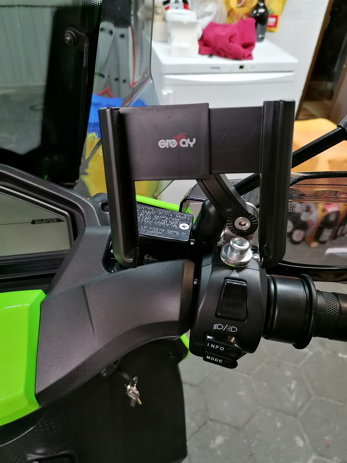

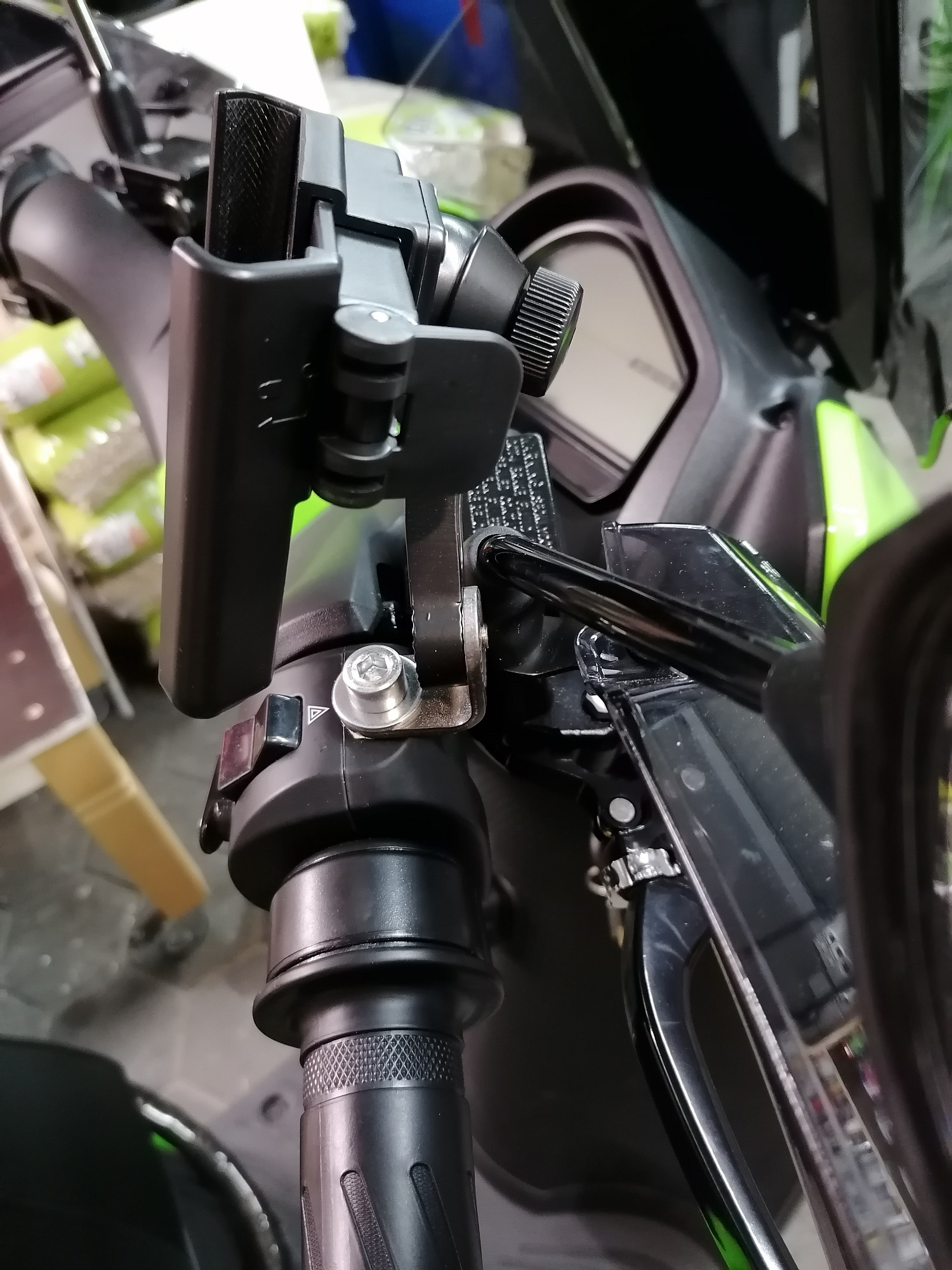

Hallo, ich bin neu hier, lese aber schon seit ein paar monaten mit. Komme aus dem Bremer Raum und habe vor 2 Wochen meinen grünen S01 bekommen. Bin davor einige eRoller Probe gefahren bin aber bei dem S01 hängen geblieben, weil er mich optisch und qualitativ überzeugt hat. Aber er hat natürlich auch einen hohen Preis.
Habe hier schon viel gelesen gute Ideen und Tipps gefunden und habe schon kleine Änderungen vorgenommen. Einen Handyhalter z.B., die Ersten Versuche waren am Spiegel und am Halter vom Windschild. Das war aber alles zu wackelig und gefiehlen mir nicht. Dann habe ich gesehen das sich oben am Schaltermodul ein Gewinde befindet. Bei Amazon habe ich dann einen stablen Halter gefunden, Muss jetzt nochmal sehen, daß ich die Schraube schwarz mache siehe Bilder. Habe noch weitere kleine Ideen die ich in Zukunft umsetzen werde. Gruß Kalle
