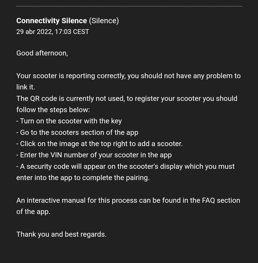

Re: App Best Practice
Hier meine Antwort von Silence.
Soooo, bei mir funktioniert wieder alles. Was weiß ich, was die Spanier da gemacht haben. Die Batterie war circa 13 Stunden ausgebaut, das sollte nicht gereicht haben, die Batterie des Telemetriemoduls leerlaufen zu lassen.
Trotzdem hat der Roller heute Morgen alle Eingaben akzeptiert und ist wieder Online . Die ersten 10 Minuten meldete er "Battery not detected", aber jetzt ist wieder alles in der Spur.
Die Arie hat mir auf jeden Fall gezeigt, dass ich nie und nimmer eine Tour ohne den richtigen Schlüssel machen werde. Man stelle sich mal vor, der Fehler passiert tagsüber irgendwo im Alltag und der Roller kann über Handy weder geöffnet noch gestartet werden.
