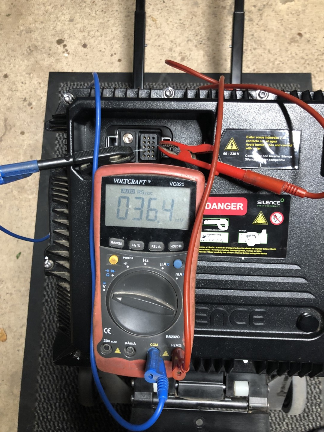

Habe ich das richtig verstanden, dass man die 12V direkt am Pin14 des Akkus messen kann, wenn man am ausgebauten Akku misst? Gibt es dazu ein Foto, damit ich den Pin14 auch richtig identifiziere? Oder muss man den Roller für die Messung zerlegen und an einem Stecker messen?

Ich hoffe das hilft !

Das macht eher sprachlos :o - Wie kommen da 36V drauf, oder verstehe ich irgendwas falsch?

...das scheinen ca. 36 mV zu sein, wenn das etwas trübe geratene Display mich nicht täuscht.
Allerdings stellt sich auch mir die Frage, wie kommen die da drauf? Bei einem korrekt funktionierenden Akku sollten da eben diese 12 V anliegen. Zur Frage Akkusteckerbelegung: Schau mal genau hin, die Pins sind numeriert!
Gruß Rudi
Edith hat mich gerade drauf hingewiesen, dass beim defekten Akku von @Pfriemler genau diese Millivolt-Spannung erscheint:
https://www.elektroroller-forum.de/view ... 92#p337892
Vermutlich ist dann das BMS von @smackopa auch defekt, oder? Ein Hinweis dazu bei dem Bild wäre sicher sehr hilfreich...

Genau, das BMS von @smackopa ist auch defekt:
https://www.elektroroller-forum.de/view ... 17#p338617

Ah, jetzt ja: eine Insel!
Danke, so macht das wieder Sinn :lol:

Sorry für die Verwirrung :shock:.
* Meine Batterie hat den Fehler.
* Auf dem Messgerät sind 36mV also 0,036V zu sehen. Da sollten 12V anstehen.
