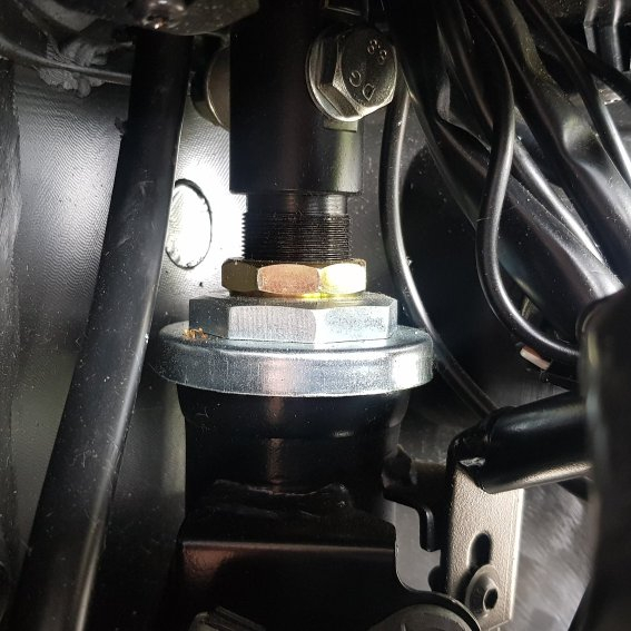

kurze Zwischenfrage an die LKL-"Macher" bezüglich der Lenkerverschraubung (nicht LKL): Ich hatte einen Umfaller und konnte den Lenker durch Lösen der Verschraubung wieder ausreichend richten, will jetzt aber der Schraube das Gewinde nicht abreißen. Mein Gefühl sagt schon "stopp", aber der Lenker lässt sich noch immer drehen. Wieviel Nm darf ich der Schraube zutrauen? 40+x? Nein, im (meinem) Servicehandbuch steht das leider nicht!

Welche Größe (M vieviel) und Schraubenklasse hat die Schraube?

Sorry, der Kopf der Schraube erfordert SW17, die Mutter hinten sehr ungewöhnliche SW15 (der griff ausreichend, vielleicht hätte es auch SW14 sein müssen)... müsste was um M10 sein, aber keine Angaben zu Material etc, das wäre ja einfach.
@seat01, @patba, @lummel, @Harald, @wbdz14, @ducatodriver, ... haben die Operation LKL-Tausch ja schon gemacht und damit auch den Lenker ab- und wieder angebaut. Machen das die Profis nach Gefühl? oder hat nicht doch jemand einen Praxis-Wert für mich? Mein Lieblingsmechaniker beim eDriveCenter ist gerade chronisch überlastet, dem will ich damit nicht kommen, aber wenn es nicht anders geht ...
Edith hat noch ein Foto gefunden, es geht um die Verschraubung am oberen Bildrand:

Auf dem Schraubenkopf erkenne ich 8.8. M10 aus der Festigkeitsklasse 8.8 werden bis zu 49 Nm gehandelt. Aber die Hälfte tut es ziemlich sicher auch.

Pfriemler hat geschrieben:
So 20. Jul 2025, 19:17
Danke für das schöne Foto... kommt man da dran, indem man "lediglich" die Frontabdeckung abnimmt? Wenn ja, scheint es ja so als könne man zumindest mal die Verschraubung des LKL so weit aufmachen dass man das vorhandene Lager einmal zur "Revision" frei legt, um zu schauen / zu fühlen ob da wirklich etwas rastet (Laufflächen / Rollen des Lagers) und dann ggfs. mit ordentlich Lagerfett und korrektem Anzugsmoment alles wieder zu verschrauben... mit genug Spiel und Anheben des Rollers kann man im gelösten Zustand ja sicher auch das untere Lager "einsehen" - kannst du das bestätigen?
Ich scheue mich etwas vor dem "totalen Angriff" inkl. Austausch, weil ich eben auch nur auf dem Parkplatz schrauben kann... da will ich sehr ungern alles inkl. Lenker und Beinschild zerlegen müssen. Und hier lese ich doch auch immer mal dass andere Leidgeplagte manchmal auch ohne Radikalkur zumindest Besserung erzielen konnten... am Ende wäre es ja sowieso eine Gewährleistungsangelegenheit, aber ob mein Seat-Händler sich überhaupt da heran traut, steht noch in den Sternen... :lol:
