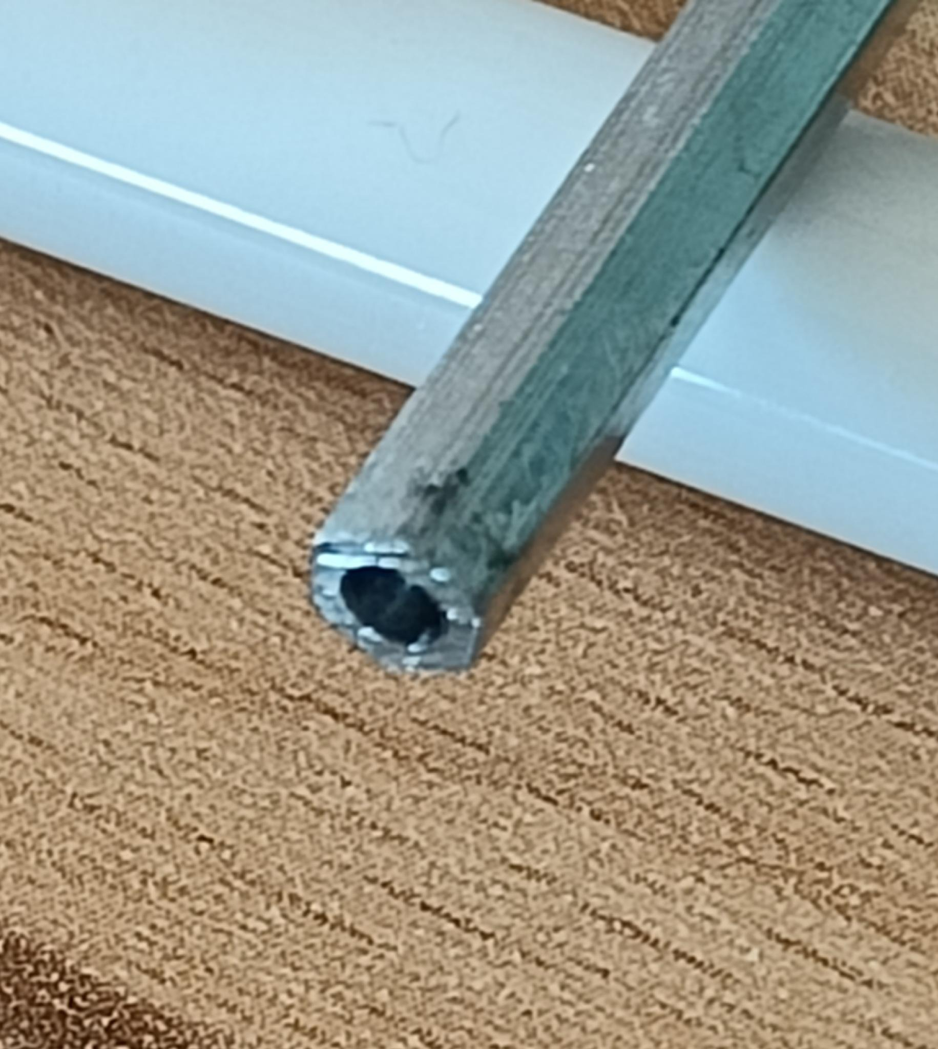

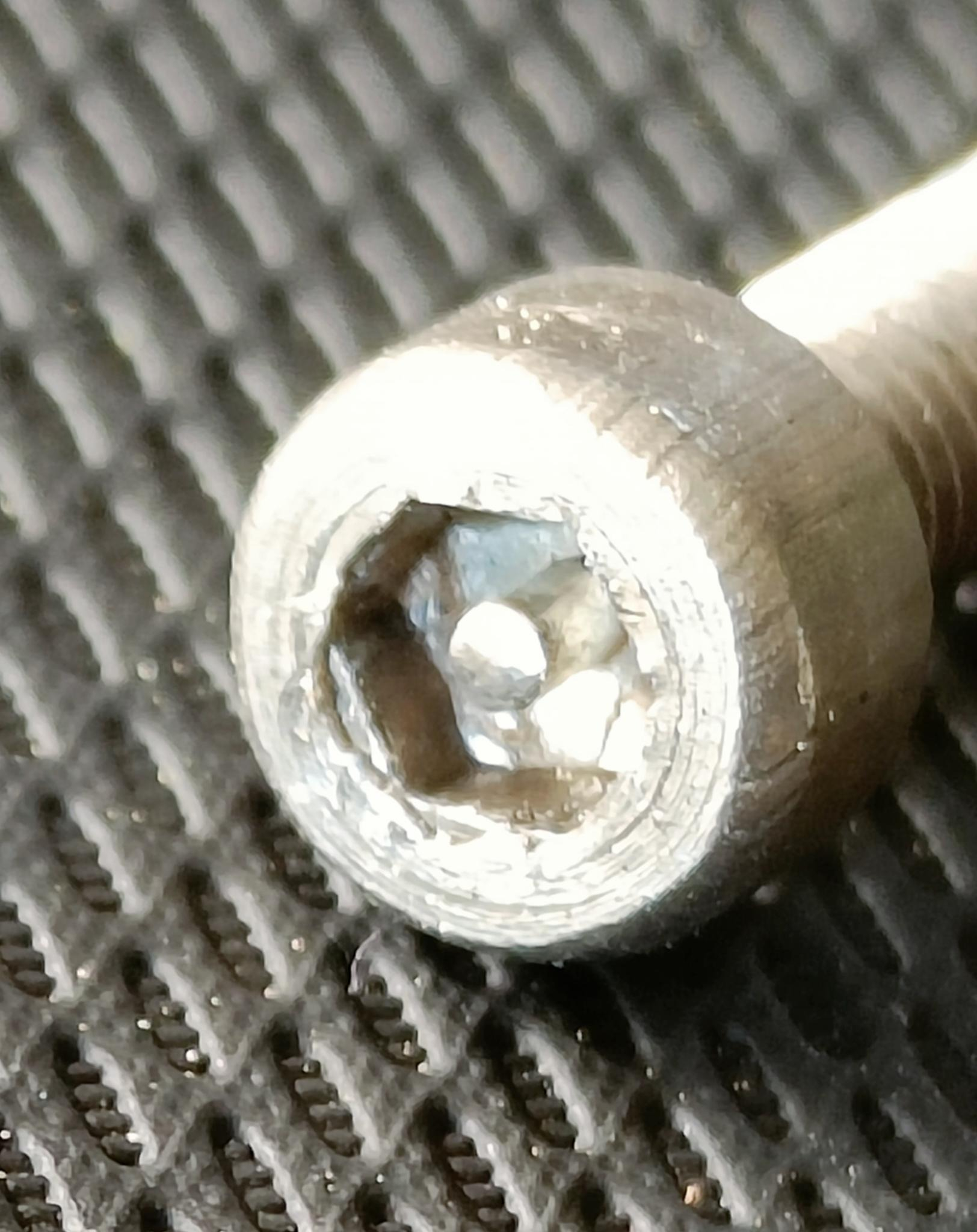

Es ist ein 4 mm Inbus ...
Mit dem 4mm Innensechskant ist richtig, ABER waren bei mir 2 Schrauben mit Zapfen/Stift/Pin verbaut :o . Hier hat dann ein alter Schlüssel des allseits bekannten Möbelhauses herhalten müssen um die entsprechende Bohrung zu bekommen. Das Material des Schlüssels ist halt weicher als herkömmliche Bits, um zu bohren.
