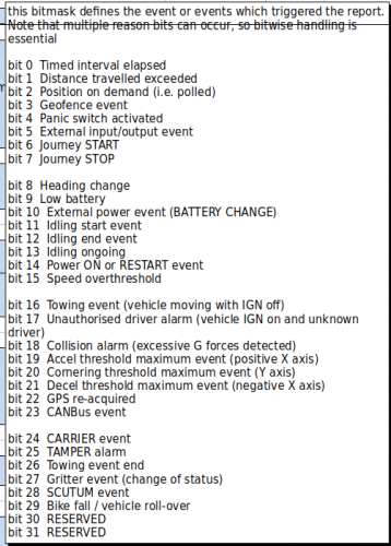

reason flags - Gründe für das Versenden des Reports (aufgetretenes Ereignis)
8000 0000 - "Motion detected" - Roller wurde bewegt. Ja, kommt bei mir zu Beginn der Fahrt fünfmal
0000 0040 - "JNY Start" - Roller wurde eingeschaltet
1000 0000 - "SCUTUM" (mit und ohne UIDS - siehe module mask) - wird so benannt, Auslöser?
0080 0000 - "CANBUS" (Ursache z.B. : erste Aktualisierung der Motor/Inverterparameter, BlinkerLI, BlinkerRe)
0000 0100 - "HEAD" (Änderung der Bewegungsrichtung)
0000 0001 - "TIMED" (zeitlich bestimmte regelmäßige Aussendung, $STIM?)
0010 0000 - "CORNERING MAX" (Änderung der Bewegungsrichtung in starkem Maße - Abbiegen)
1000 0080 - "JNY STOP" (Ausschalten des Rollers, Ende der Fahrt) - beachte 1 am Anfang ??

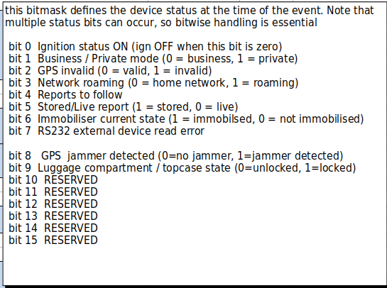

status flags
0000 1000 - aus, (auch bei Motion detected)
0000 1001 - Zündung an
0001 1001 - xxx1 xxxx wenn bereits ein Bericht in der Warteschlange ist (Report 2,3,... wird generiert)
Im Status ist logischerweise das roaming flag immer aktiv.14:45:31.010 REPORT REASON(S):

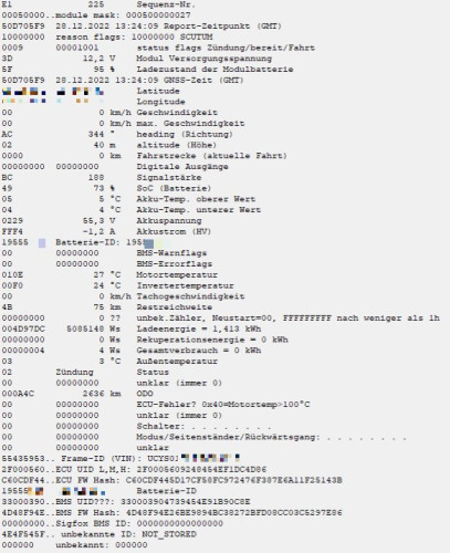

Na die Protokoll X fehlt doch auch noch oder hab ich da was übersehenPfriemler hat geschrieben: ↑Di 3. Jan 2023, 23:17Danke! Eingepflegt. Fehlt nur noch die module mask
Nach meinen Aufzeichnungen ist bei meinem Roller das Bit 31 der reason flags mit dem Event MOTION belegt. Alles übrige kongruiert mit meinen Erkenntnissen. Nur der letzte gesendete Report hat zwei Reasons (SCUTUM und JNY STOP), das listet auch das Log klarschriftlich auf:
Das Protokoll hat Gerold als vertraulich erhalten und wird es nicht veröffentlichen (und das ist völlig ok so, ich freue mich ja schon was da sonst so bisher durchsickerte). Mir erschließt sich das aber auch so jetzt langsam. Die Reihenfolge der enthaltenen Informationen kannst Du ja aus meinem Screenshot erkennen, bzw. ich habe sie in viewtopic.php?p=293567#p293567 schon skizziert.
