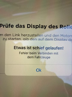

Manfred Gilly
22 mar 2022, 14:37 CET
Wertes Team !
Ich kann meinen S01 nicht mit der App verbinden! Gibt es Probleme mit dem Server!
Wenn ich den QR Code Einscannen will kommt die Meldung irgendwas ist schief gelaufen versuchen sie es später???
Mit freundlichen Grüßen Manfred Gilly
Von meinem iPad gesendet

Connectivity Silence (Silence)
24 mar 2022, 16:18 CET
Guten Morgen,
Wir haben mehrmals zu verschiedenen Zeiten versucht, eine Verbindung zu Ihrem Scooter herzustellen, aber Sie haben keine Konnektivität. Sie müssen den Roller in die Werkstatt bringen, um das Kommunikationsgerät physisch zu überprüfen.
Vielen Dank und herzliche Grüße.
