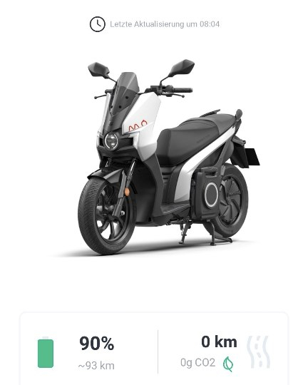

übrigens... neulich in der App ...
Dachte schon mich hat es jetzt auch erwischt, aber nach einem Einschalten stimmte es wieder.
