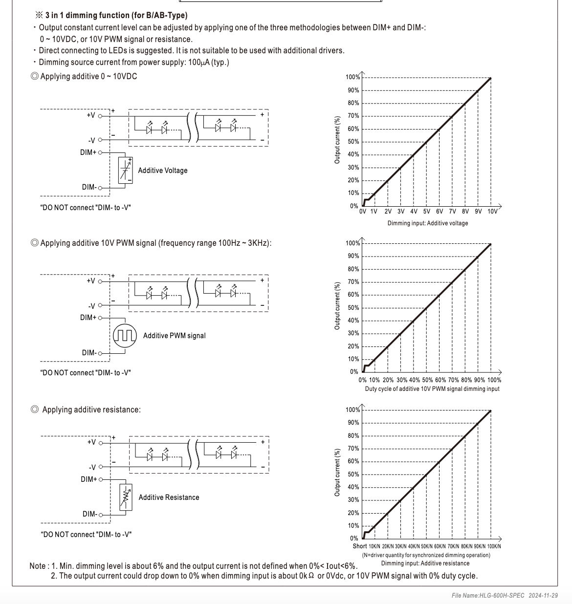

Hier würde ich auch noch ansetzen. Laut Manual zu der Meanwell-Netzteil-Serie (https://www.meanwell.com/Upload/PDF/HLG ... H-SPEC.PDF) lässt sich das Netzteil entweder über PWM, 0-10V, oder Widerstand an DIM+/DIM- regeln, und sollte bei offenem Kontakt volle Leistung liefern. Das ergibt sich auch aus dem weiter oben geposteten Fließdiagramm zur Fehlersuche, nach dem beim DC-seitig abgesteckten Netzteil am Stecker alle 3 Spannungen (5V, 10V, 59V) zu messen sein müssen. Zusätzlich hat das Netzteil laut dem Manual evtl. noch einen RC-Kontakt, der offen oder mit >2-5V beaufschlagt sein muss, um das Netzteil zu aktivieren.
Das Fließdiagramm hatte ich wohl tatsächlich nicht aufmerksam genug gelesen. :oops: Falsch abgebogen...
Hier ist die Verwendung von "Drittanbieter Zeugs" ein Vorteil, wenn im Fall von Meanwell alles ausreichend dokumentiert ist und die "3in1 Lösung" tatsächlich "auszutricksen" ist. Hatte schon kurz überlegt wo ich eine 10V 100Hz-3KHz PWM hernehme :lol:
Das ist wirklich schlau gemacht. Danke für den Hinweis. Die Schwarmintelligenz leistet doch eine Menge mehr als so ein einzelnes Hirn.

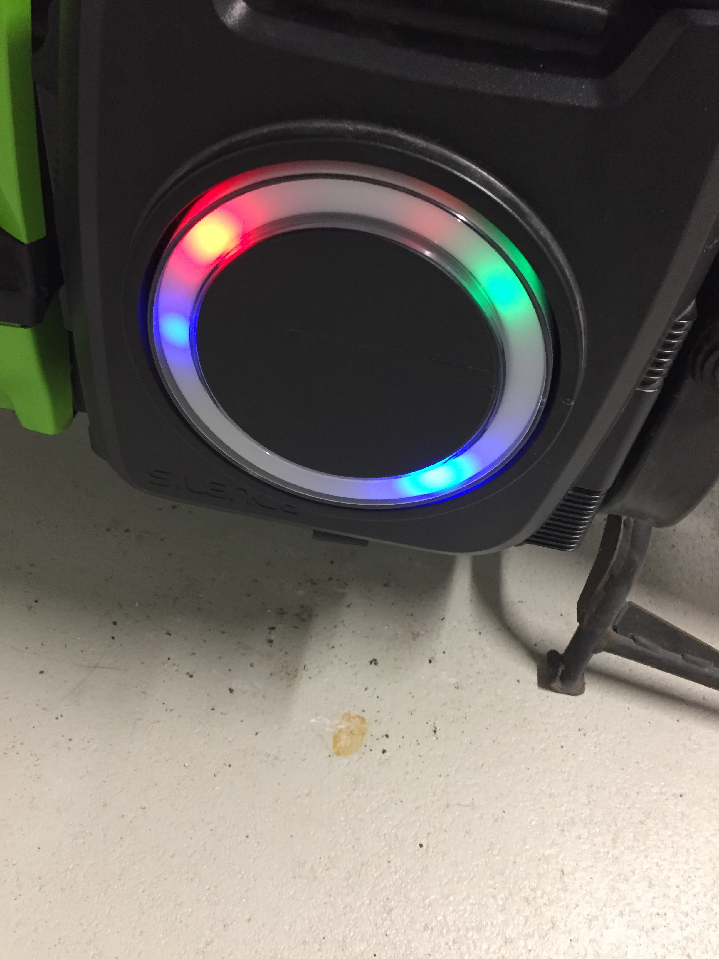

Bunte Ringe sind ein andres Thema. In meinem Leuchtring blitzen die LEDs inzwischen teilweise auch lustig. Hängt mit der sehr speziellen Ansteuerung zusammen, ist meist Folge von Timingfehlern oder schlechten Kontakten. Für mich könnte das ein Indiz sein, dass da auf dem BMS noch einiges nicht rund läuft.

Also die LED-Lichtorgel funktionierte bei mir auch. Allerdings sehe ich diese ganzen Farben auch zum ersten mal gerade :D
Normalerweise leuchtete der Ring beim laden nur mit roter LED

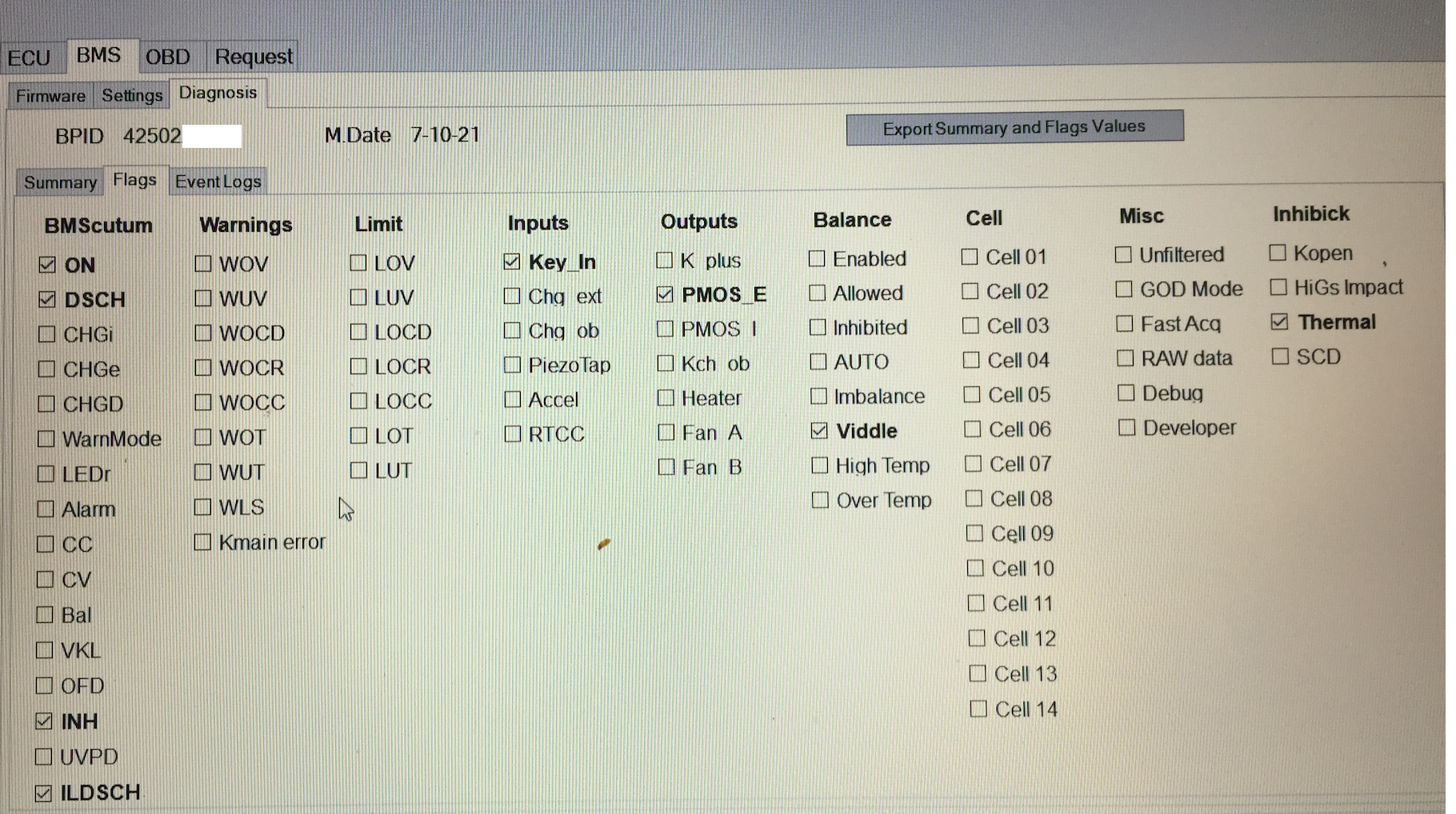

Jetzt, wo Du den Akku wieder alive hast, kannst Du ja wirklich mit der Gerold-App die Fehlerflags checken, wenn Du es via IXXAT nicht schon getan hast.
Naja, alive ist relativ. Kannst du damit was anfangen?
Das BMS lässt sich mit Firmware beschreiben, mit Parametern beschreiben, lässt sich neustarten, kann Spannungen und Ströme auslesen, Log funktioniert, Uhrzeit, CANBus.Das ist schon eine Menge.
Was nicht geht ist Laden und Hochvolt zum Roller freischalten.
Ich sagte ja ich messe keine offensichtlichen Probleme. Gleich mal mit 12V die Schütze direkt ansteuern.

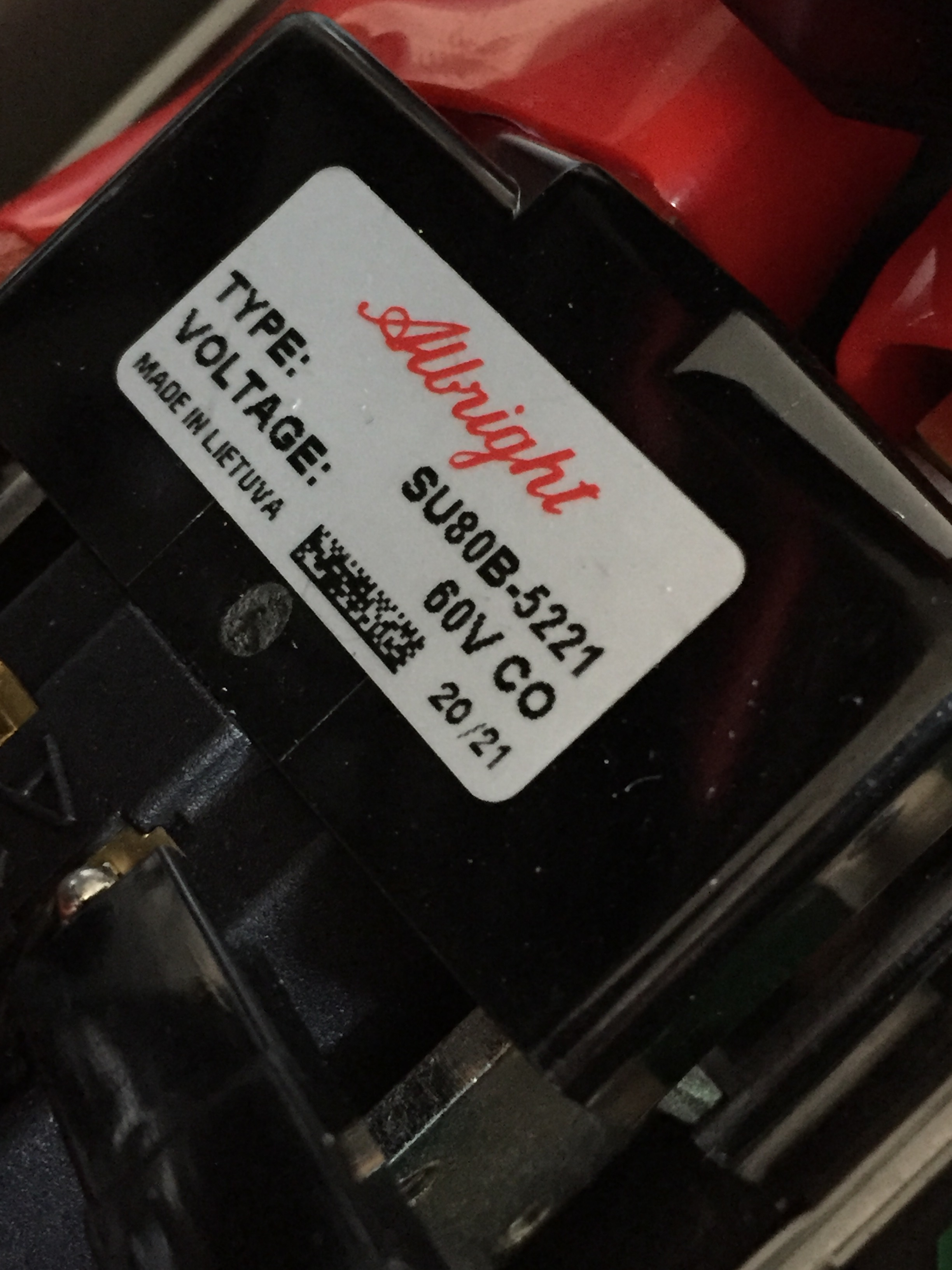

Edit: das große ist ein 60V Schütz.
Tut, wie zu erwarten war. Das kleine Ladeschütz tut auch. Also weiter mit dem Meanwell.

Interessant ist erst mal, dass es gegenüber der ursprünglichen Software:
Bildschirmfoto vom 2024-03-14 19-07-07.png (109.49 KiB) 465 mal betrachtet
eine ganze Reihe weiterer Flags gibt. Mal sehen, ob man die in den CAN-Daten finden kann.
Bei den Scutumflags fällt mir auf, dass das INH-Flag gesetzt ist (was immer das auch bedeutet). Bei mir sind, wenn ich den Roller über den Zündschlüssel einschalte, nur die ersten beiden Flags gesetzt, schalte ich per App, wird auch das VKL-Flag gesetzt. Das ILDSCH ist in meiner Firmware anscheinend noch nicht vorhanden.
Bei den Outputs sind nach dem Einschalten neben dem PMOS_I auch K_plus, PMOS_E und die beiden FAN-Flags gesetzt.
Mich würden aber auch noch ein paar Bilder von den ECU Setting interessieren, damit man mal sieht, was dort alles einstellen kann.
