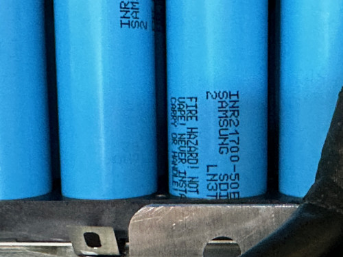

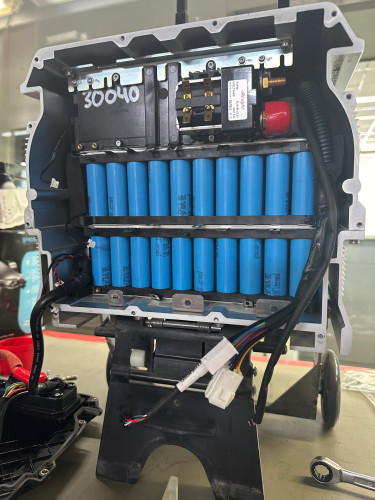

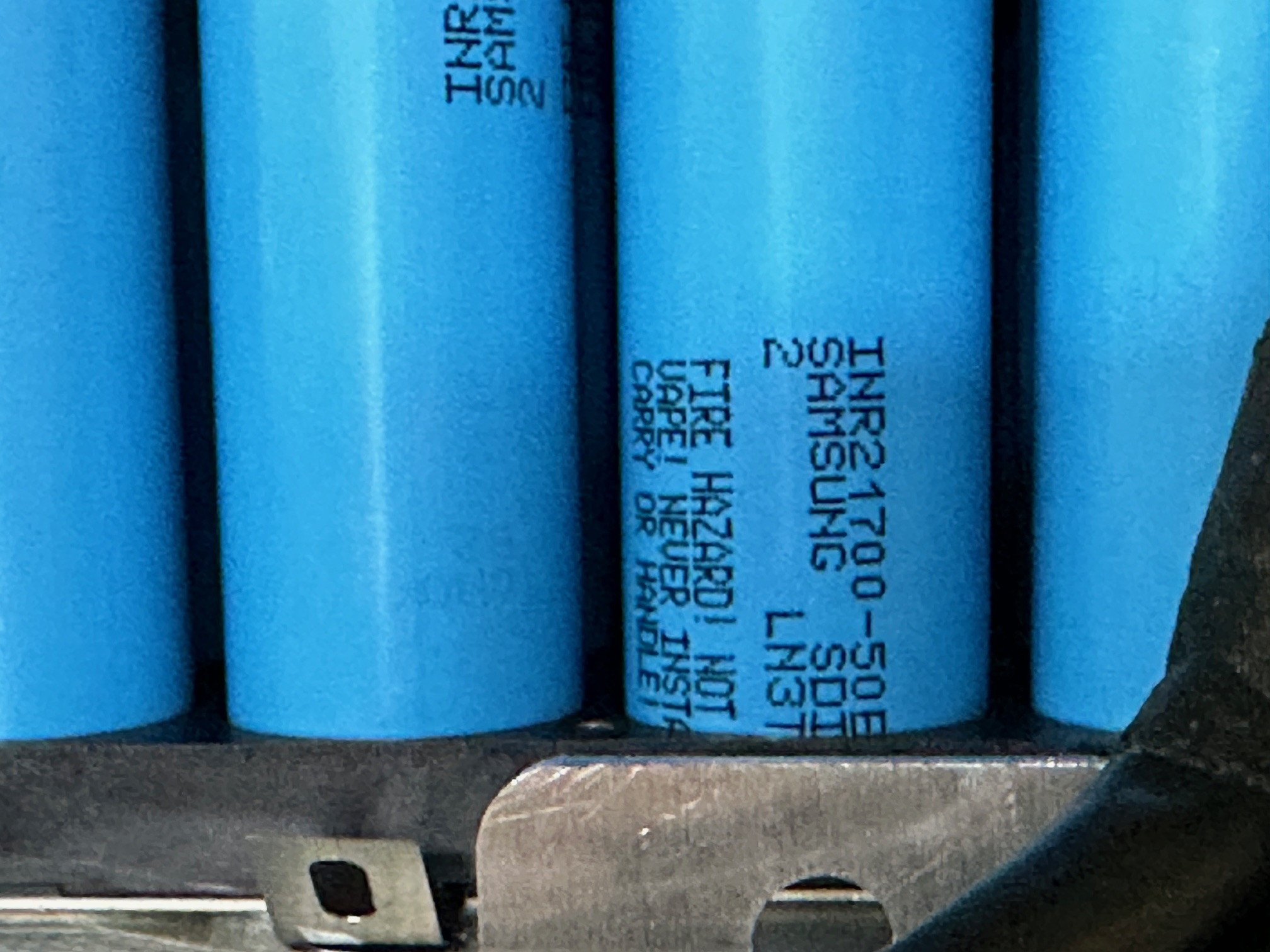

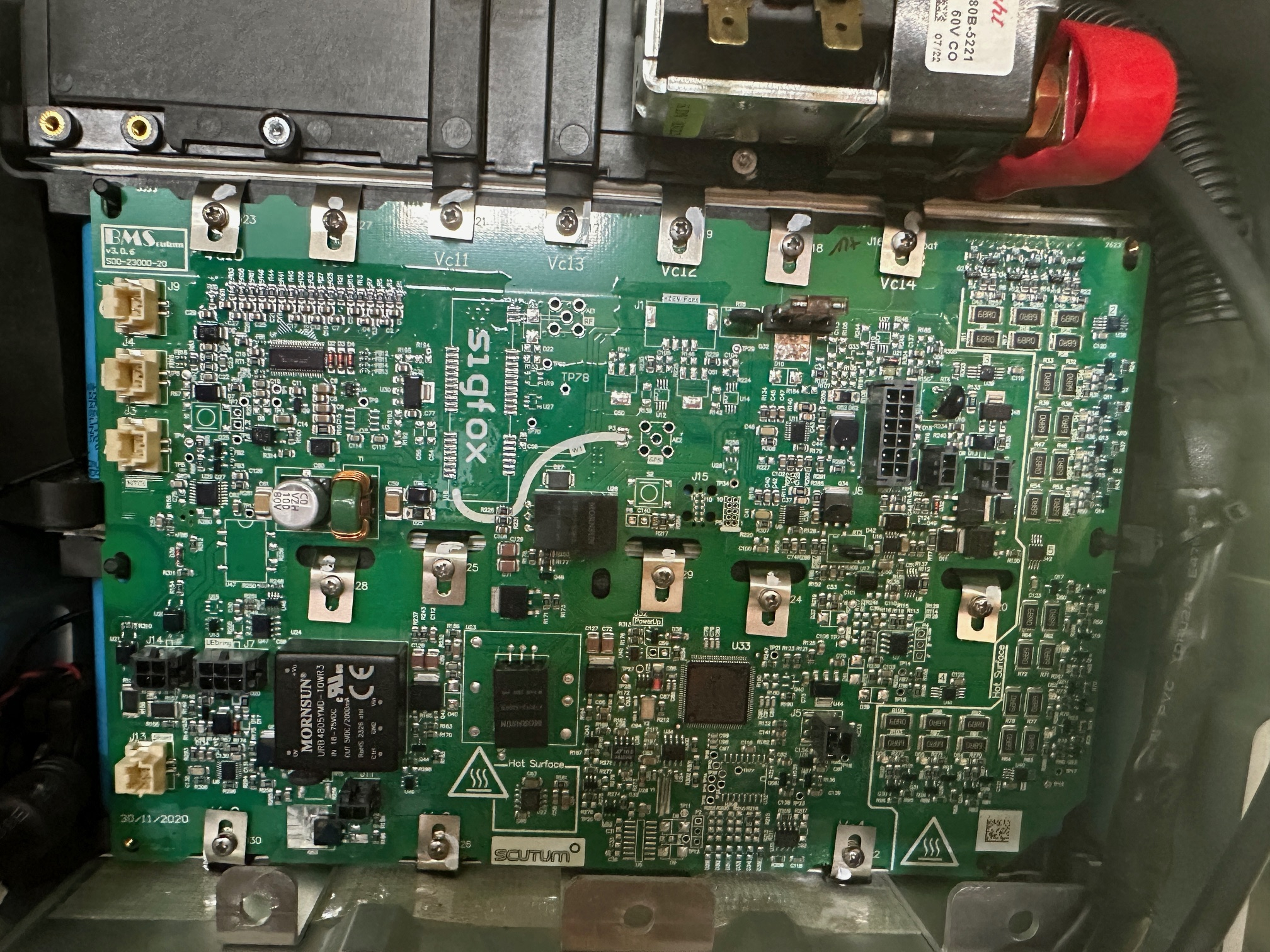

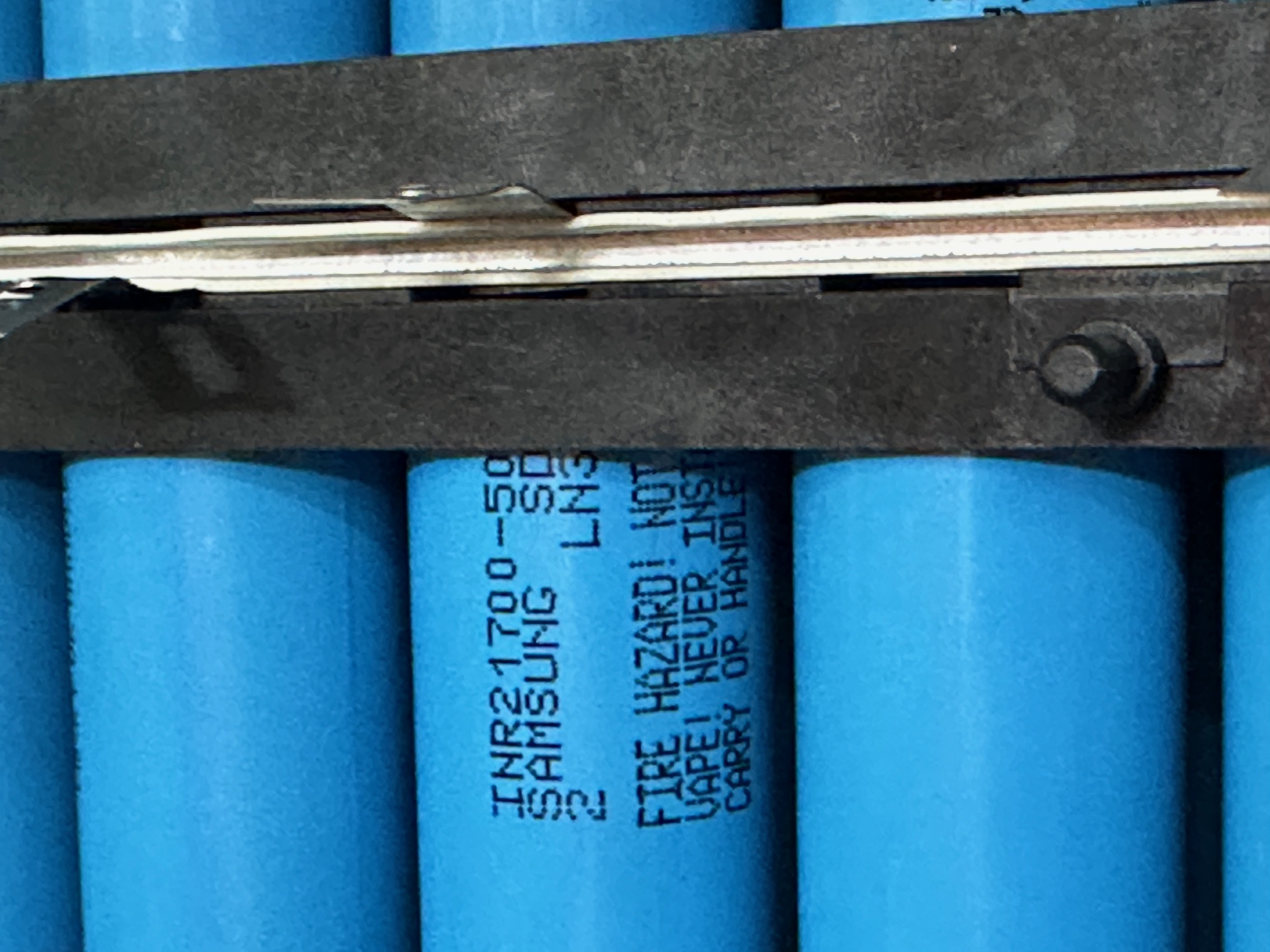

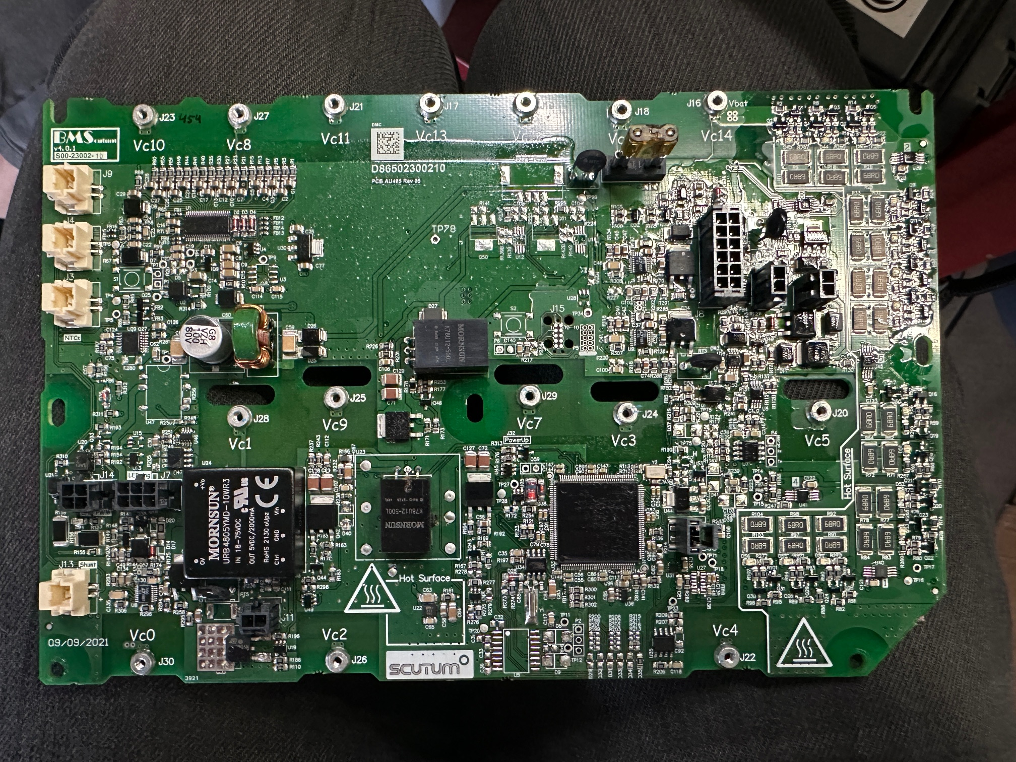

Da wir einen Beitrag zur Batterie eröffnen, möchte ich meine Erfahrungen teilen … Im April habe ich das Astra-Modul verloren und nachdem ich festgestellt hatte, dass es keine 12 V hat (der Roller funktionierte einwandfrei), ging ich zum Service (die Batterie war zu diesem Zeitpunkt zu über 80 % geladen). Sie stellten fest, dass ein Problem mit der Batterie vorliegt, indem sie sie einfach gegen eine andere austauschten (der Astra funktionierte wieder, ich wusste nicht, dass die Batterie den Roller mit 12 V versorgt, ich dachte, es wäre irgendwo ein DC/DC …) und sie sagten mir, dass sie das BMS austauschen müssten. Das neue BMS kam nach einem Monat und nach dem Austausch war die Batterie leer. Sie schickten es nach Spanien, aber seitdem gab es keine Neuigkeiten, ich habe immer noch die Servicebatterie vom April in meinem Roller.
Ich füge einige Fotos des alten und des neuen BMS und der Batteriezellen bei, falls sie jemandem von Nutzen sein könnten.
