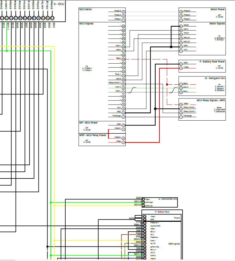

Hier ein Auszug aus einem Schaltplan für einen Silence mit Votol-Controller:

Auf dem Plan fehlt die Kommunikation zwischen dem "Votol Connecting Board und dem eigentlichen Motorcontroller "MC". nein, ist da.
Das Votol Connecting Board nenne ich kurz nachfolgend "CB", im Plan heißt es "MCU Relay".
Ich habe da mal ein Kartenhaus gebaut, hoffe es fällt nicht gleich wieder zusammen...
Also aus der "KPLUS OFF"-Sache wissen wir ja, dass der Votol offensichtlich nicht muckt, auch wenn VBatI vom Akku Strom liefert, anderenfalls müsste er sich über den CAN melden oder noch besser Motor- und Invertertemperatur liefern, aber das tut er eben nicht.
Ich vermute jetzt also:
VBatI (entspricht einem "Zündungsplus" in der Votol-Welt wird zwar an den Votol-MC gelegt, dort aber (möglicherweise) nur an die CB weitergeleitet (aus Verkabelungsgründen vielleicht). Die CB hat einen PreCharger-Ausgang und eine "contactor signal" genannte Leitung, von der ich vermute, dass es eine Signalleitung zur Aktivierung des Schützes ist. Denkbar ist auch eine biliterale Verbindung: die CB liefert einen Pegel, den der MC auf GND ziehen kann.
"electric lock" ist vielleicht auch einfach nur die Bezeichnung für das Signal, was den Roller ein- und ausschalten soll?
Oder ist es vielleicht ein Befehl zum aktiven Blockieren des Rades infolge Alarm?
Die CB ist ja gleichzeitig ein Sicherungshalter. Ich vermute, dass vom Hochstromanschluss kommend eine interne Schaltung der CB vom Anschluss hinter der Sicherung und vor dem Leistungsschalter versorgt wird - der Anschluss hat keine Bezeichnung auf der CB, ich nenne ihn mal fB+ (fused B+).
Das dortige "Zündungsplus" ist nur Voraussetzung für den Ein-Zustand der CB.
Beim Einschalten passiert nach meinem Kartenhaus folgendes:
1. Die CB bekommt VBatI. Daraufhin beginnt sie, von fB+ versorgt über PreCharger den MC mit Strom zu versorgen, der daraufhin aufwacht und zu arbeiten beginnt. (Das funktioniert nicht, wenn der Hochstrom wie bei KPLUS OFF nicht liefert)
2. Ist genügend Energieaufbau im MC erfolgt, signalisiert er über "contactor signal", dass sie jetzt den vollen Saft zuschalten darf. Das dauert die knappe Sekunde Verzögerung, die wir hören. Bei jedem internen Fehlerzustand wäre der MC in der Lage, die Versorgung von sich aus über dieses Signal zu unterbrechen oder zu verhindern.
Denkbar ist aber auch, dass die interne Versorgung des MC nur über B+ erfolgt und PreCharge wirklich nur zum Vorladen der Kondis dient. Dann müsste aber die Verzögerung durch CB selbst erfolgen.
In jedem Fall zieht die CB die für den Leistungsschalter nötige Energie aus fB+ und nicht aus der Zündungsleitung, sonst würde es ja auch klacken, wenn der Hochstrom wegen KPLUS OFF aus bleibt.
Aus den Abläufen vermute ich auch ganz stark, dass das Klacken NACH der precharge-Phase erfolgt und damit kein (Hilfs-)Kontakt zum Vorladen ist.
Wird das Fahrzeug über die Zündung abgeschaltet, wäre (normalerweise) folgendes möglich:
1. Zündung (hier VBatI) geht aus. CB unterbricht die Versorgung des MC Controller über "PreCharge", was dieser bemerkt, den Motor auf Leerlauf bringt und dann dem Schütz befiehlt abzuschalten. Es wäre sinnvoll, dass sich der Controller noch so lange über B+ selbst versorgt, bis alles "safe" ist.
2. Denkbar wäre auch, dass die CB nach einiger Zeit oder sogar sofort den Schütz abschaltet (Sicherhheitsfunktion), dann fehlt dem MC aber die Batterie als Gegenpol für eine sichere Lastabschaltung des mglw. in voller Fahrt befindlichen Motors.
Klappt bei Silence so nicht, weil der Hochstrom von der Batterie gekappt wird. Aber normalerweise muss der MC die Abschaltung des Energiezweigs übernehmen. Mit der genannten Funktionsteilung kann sich der ganze Kram in der nötigen Reihenfolge am Ende komplett schlafen legen und belastet die Fahrzeugbatterie dann überhaupt nicht mehr.
In jedem Fall ist es eine kluge Idee, den MC von den Funktionen der CB zu trennen. So kann ein fehlerträchtiges Bauteil mit Zerstörungspotential bei Bedarf leichter gewechselt weden als der gesamte MC. Dabei ist es von der Funktion her egal, ob die CB als mechanisches oder solid state Relais arbeitet, das kann z.B. abhängig von der Spannungsebene vom Hersteller des Fahrzeugs gewählt werden.
So, jetzt dürft Ihr pusten.

Zunächst noch zum Stromlaufplan an sich:
OK, dann hatten wir gewissermaßen beide recht. Das Schütz bekommt die volle Akkuspannung ab, aber eben indirekt vom BMS über Vbat I. @Gerold, hast Du einen anologen Plan für die Sevcon-Varianten? In den Plänen, die hier im Forum kursieren, ist ja immer der Controller nicht gezeigt.
Beim Sevcon wird das Schütz nach bestem Wissen ja direkt vom Controller angesteuert, und hat 12V Spulenspannung.
https://aricun.com/wp-content/uploads/2 ... caled.jpeg
Ein erster Gedanke zu Pfriemlers Ausführungen:
Aber nach dem Plan von Gerold kommt VBatI über "Q - Swingarm con" rein und geht gleichzeitig an CB und MC. Der MC kann also zumindest grundsätzlich schon sofort aufwachen.
Wenn die PIn-Nummerierung einheitlich ist, ist das laut Gerolds Plan PIN 15, und PIN 15 in diesem Plan: http://www.siaecosys.com/upfile/202111/ ... 667301.pdf ist gerade wieder E-lock. Also der Zündungseingang des Votol.
Ich vermute aber wie Du, dass der Precharge-Strom direkt aus dem "dicken" Strompfad kommt, und deshalb bei KPLUS Off ausbleibt.
Das geht über PIN 1 in dem MC, nach obigen Plänen "Contactor Control Signal"
Die beiden "Relay Control"-PINs sind einmal GND und der andere im Votol-Plan "electromagnetic brake" (?)
Einen expliziten anderen PIN für den Schütz gibt es im Votol-Plan nicht. Ich traue den Beschriftungen im Votol-Plan nicht ganz, was die Begriffe angeht...

Ah, Patrick, Du hast recht. Da rechts ist ja der andere Anschluss der CB! Jetzt ergibt alles mehr Sinn.
Relay+ und Relay+ sind nur sinnvoll bei einer Gleichspannungsansteuerung - einer reinen Spule ist es in der Regel egal, wierum sie bestromt wird.
auch edit: wenn die Bestromung von E-Lock aka VBatI allein den MC aufweckt, warum reagiert er dann nicht auf dem CAN? Oder setzt das wirklich nur die Logik in Gang, den precharge zu überwachen und das "contactor signal" zu geben, um dann über das vom CB geschaltete B+ den gesamten MC endlich aufzuwecken?
